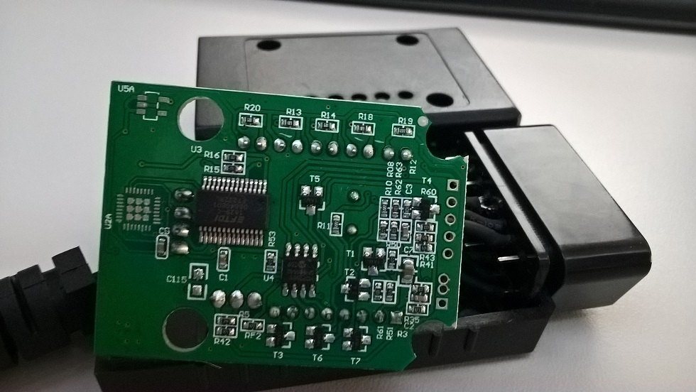

Ciao a tutti! Ho comperato su ebay un modulo"ELM327 Interface 1.4 USB" + cavo giallo.
Ho installato il driver Windows e configurato affinchè lavori sulla virtual port COM1.
Su ECU ho settato il dispositivo ELM327 1.3+.
Con la funzione "test" il software pare comunicare coon il modulo.
Collego il modulo alla presa OBD della Giulietta, giro la chiave in MAR ed avvio la funzione di "scan" : vengono rilevate le varie sezioni della ECU (Engine, Body, etc..).
Purtroppo quando tento di connettermi ad una di esse ricevo messaggio di errore (...interfaccia non riconosciuta, girare chiave in posizione MAR...)
Che sia da apportare la modifica alla resistenza?
Si tratta della R14? Qualche anima pia può confermare oppure indicare nell'immagine?
Grazie mille in anticipo.
Aggiornamento:
Con MES riesco a connettermi ad alcune funzioni della ecu (body, abs...) ma non alla centralina motore.
Continua a darmi l'errore.
Con AlfaOBD invece non si connette a nulla.
