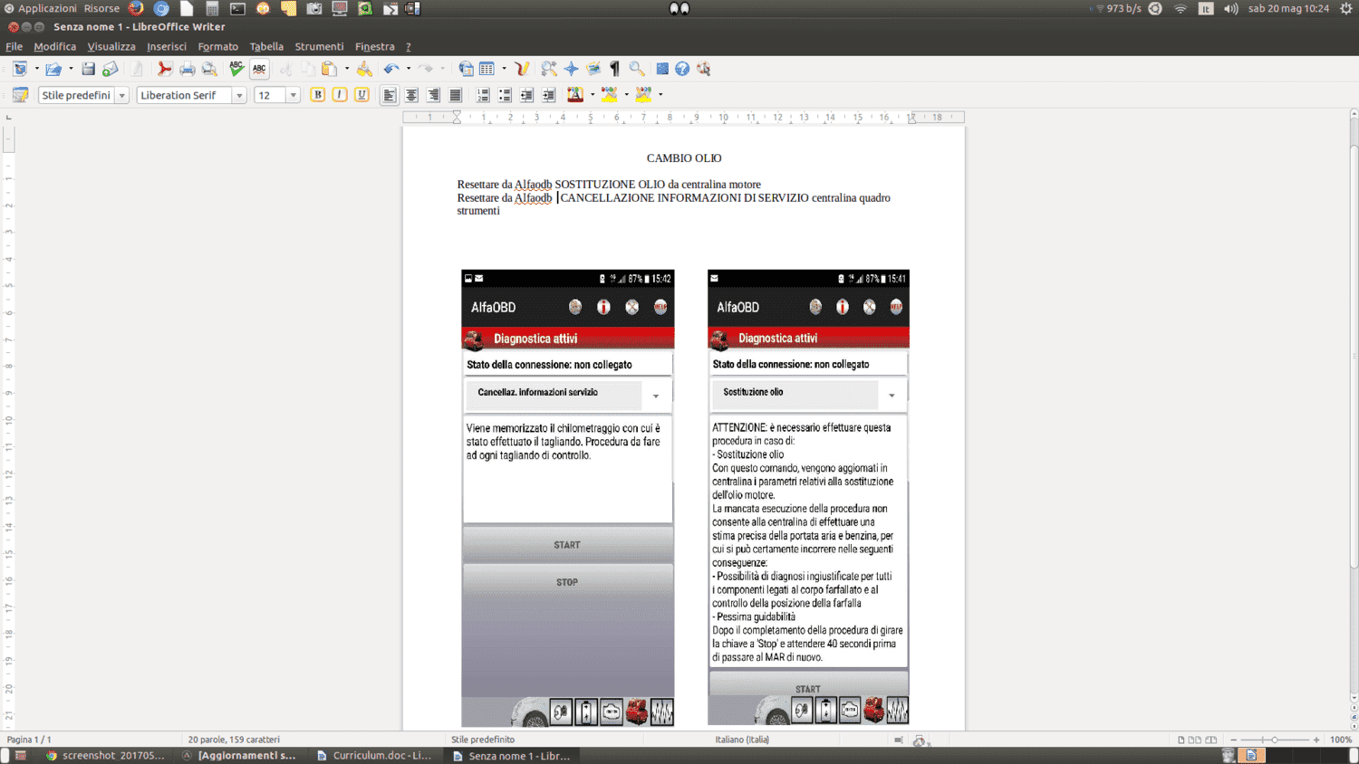

Ciao lascio le informazioni per il reset cambio olio per chi fosse interessato, vedi file allegato
  • Schermata del 2017-05-20 10:24:47.png

ciao Alfa,
Si sono le immagini che mi hai inviato privatamente, mi sono fatto un promemoria,
per i futuri cambi, e non dimenticarmi i passaggi fra le centraline, e l ho condiviso.
Ti ringrazio molto per la tua disponibilità , alla fine non avevo capito che il reset delle rigenerazioni lo dovevo cercare in quadro strumenti, e mi sono perso sul nulla.
ciao e buon weekend

ciao ho fatto il cambio olio, e ho percorso 3300 km , ho la degradazione olio al 90%,
Quindi dovrei rifare la procedura reset degrado olio,
Non ricordo se quella che devo fare e la SOSTITUZIONE OLIO, oppure CANCELLAZIONI INFORMAZIONI DI SERVIZIO,
per resettare il degrado olio.
procedura che avevo fatto ma forse non in modo corretto.
Imgur: The most awesome images on the Internet
allora se parte da 100 e scende a zero va bene cosi.
io la capivo diversamente, al incontrario, nel senso 100 = sostituzione

Cerca la voce degrado olio
