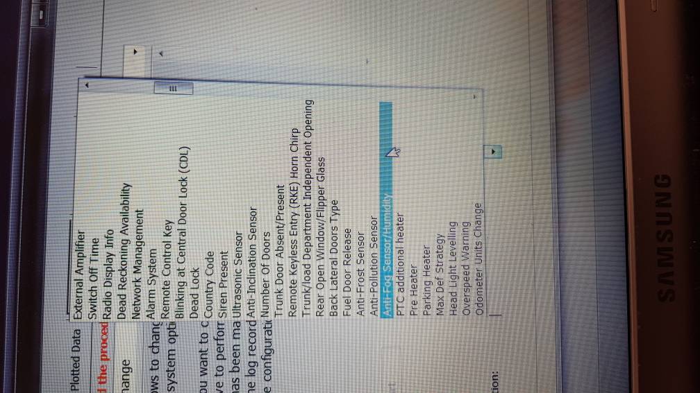

ciao a tutti, una curiosità per chi ha questi software per allineamento proxy. c'è qualche voce che fa riferimento a sensore umidità e AQS? grazie mille
