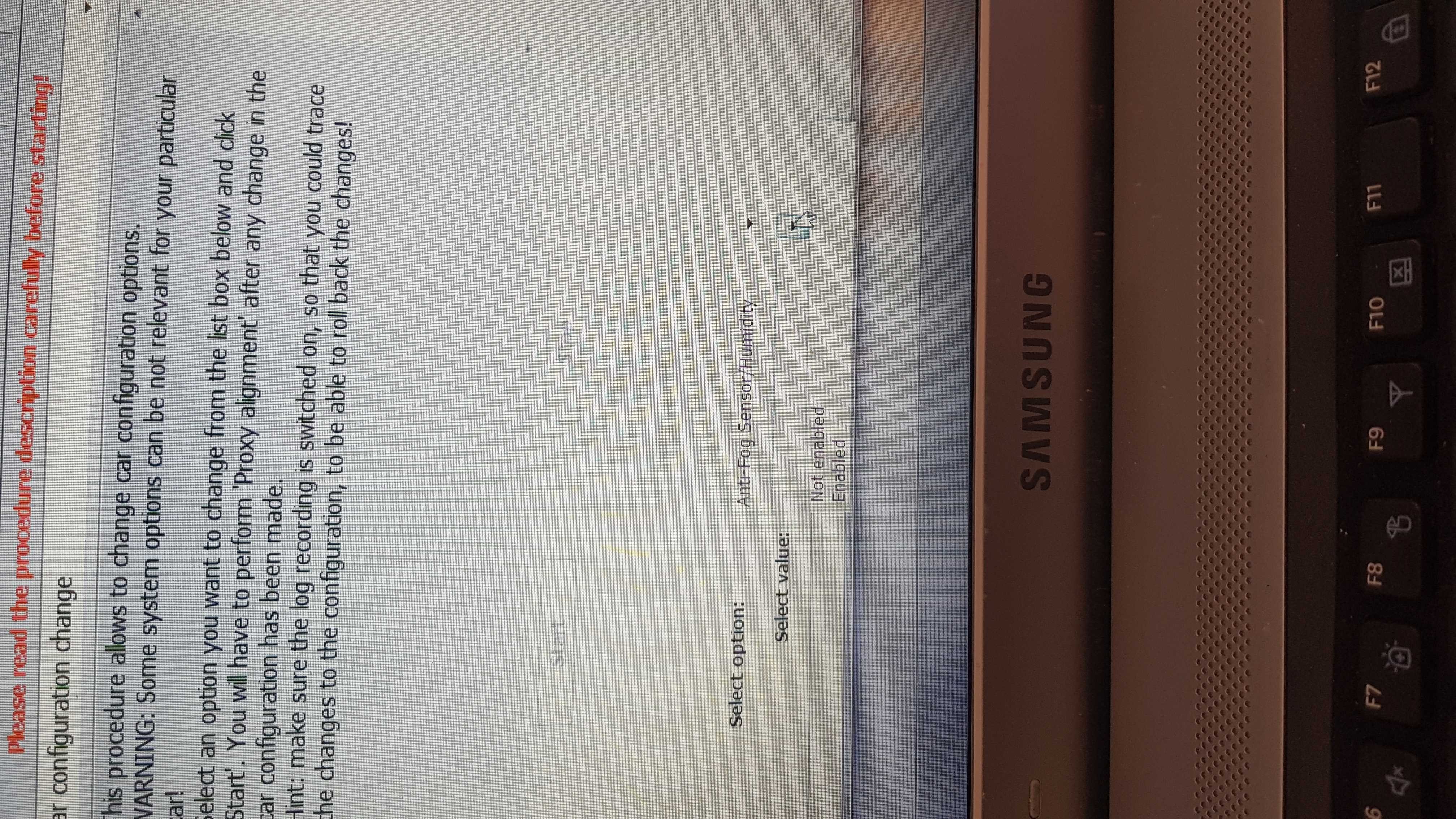

da quel menù è possibile selezionare se sono o no presenti, giusto?
Esatto. Foto sempre inclinata ma sì.
Ma hai aggiunto il sensore umidità, ....ma chi è che lo gestisce ?? se non era presente penso sia anche un problema di programmazione centralina.
Oppure basta solo abilitare il sensore ?
Il sensore umidità è gestito dal bc una volta abilitato verrà gestito non devi riprogrammare niente xke il bc è gia programmato. Poi il sensore umidità a sua voltà gestirà il clima accendendolo e spegnendolo in base appunto all appannamento del vetro quindi umidità presente.
Reazioni: None
Se è così, in caso di guasto al sensore, si può disattivare fino alla sua sostituzione e avere il condizionatore funzionante?
