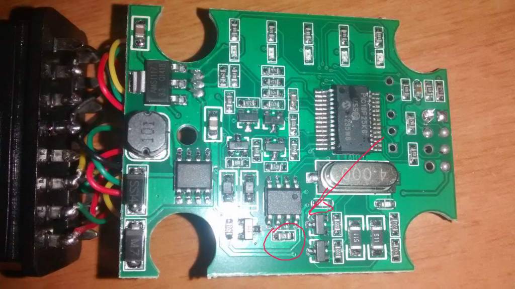

DOve trovo la guida per modificare il cavo OBD ELM327 USB ??
#1,095
Resistenza con scritto 121 da rimuovere.
