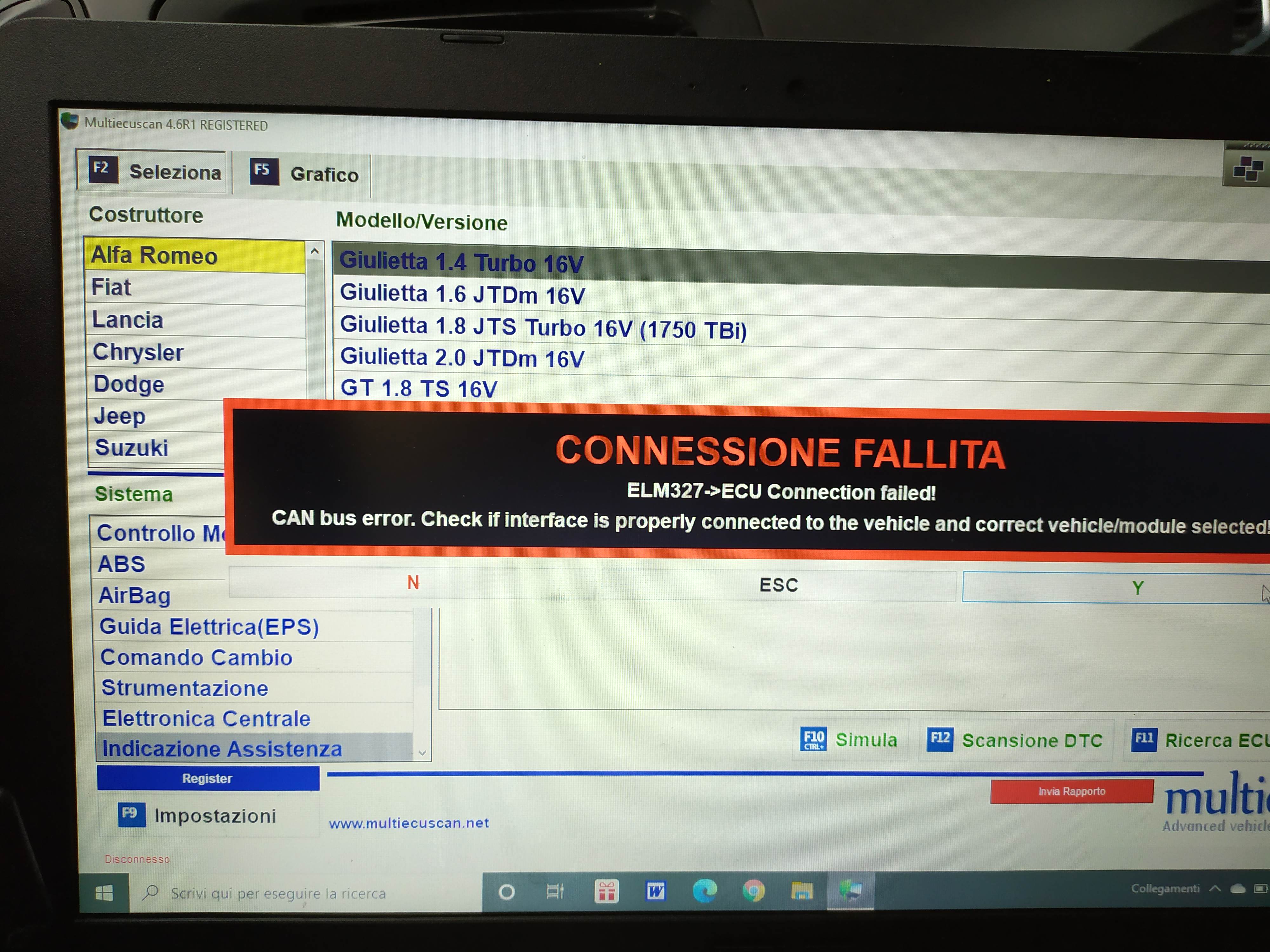

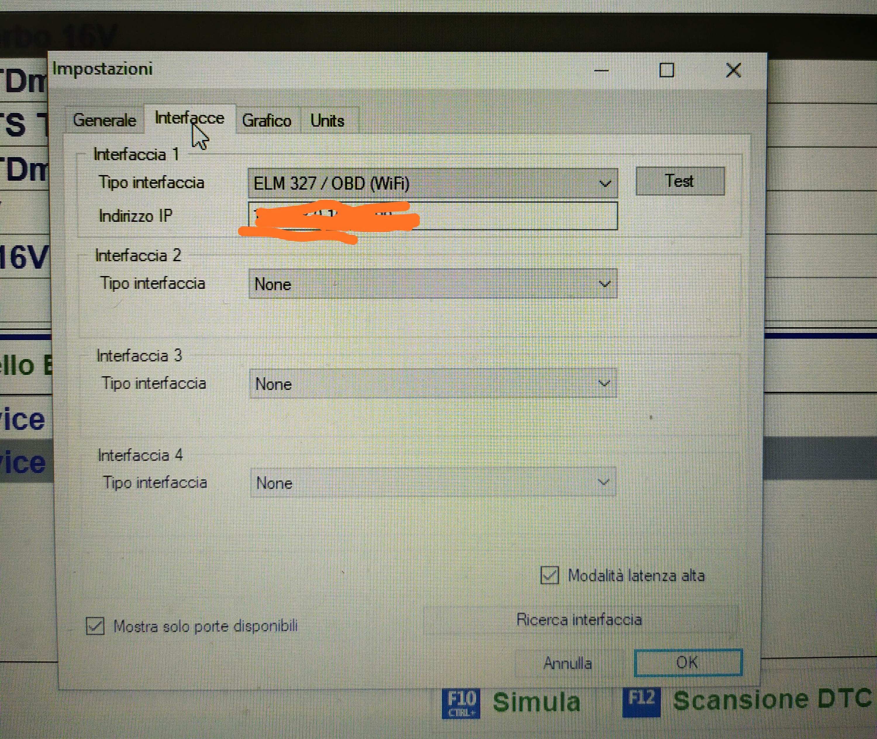

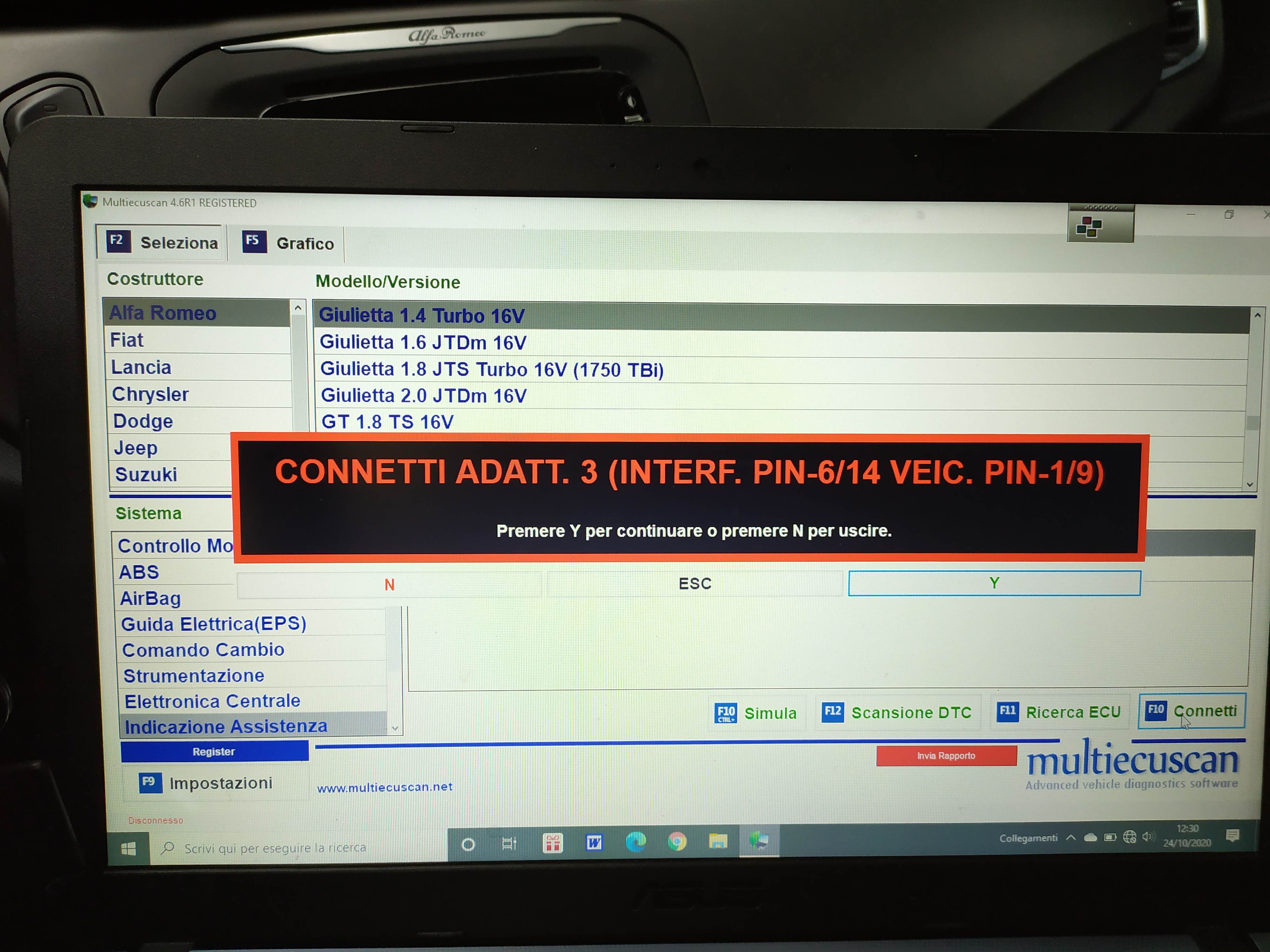

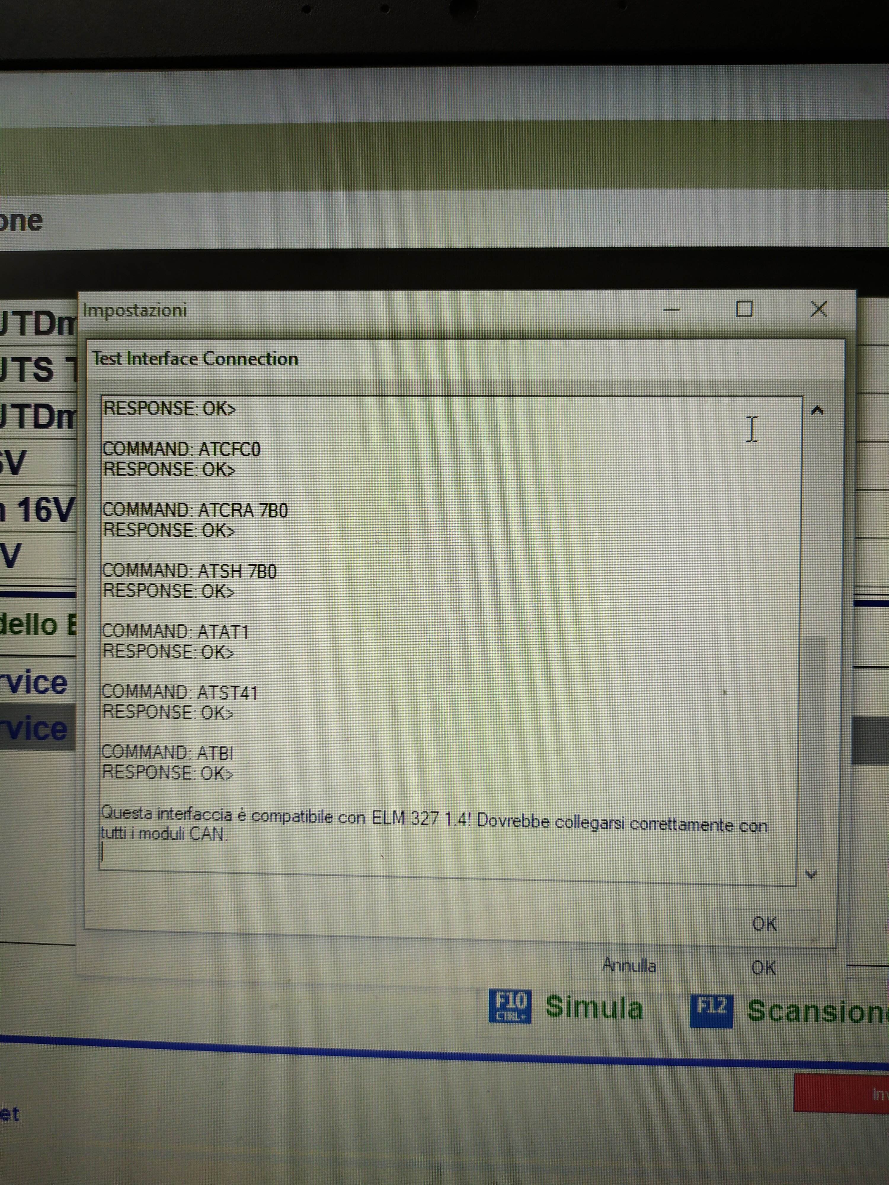

Ciao a tutti, anche io sono alle prese con mes, a me interessa più che altro aggiornare il service, e ovviamente non mi si connette.
Ho una elm327 wifi, che montata senza adattatore giallo mi fa vedere i parametri motore ed eliminare qualche errore.
Se aggiungo l adattatore giallo, non mi fa accedere a nulla.
Grazie in anticipo

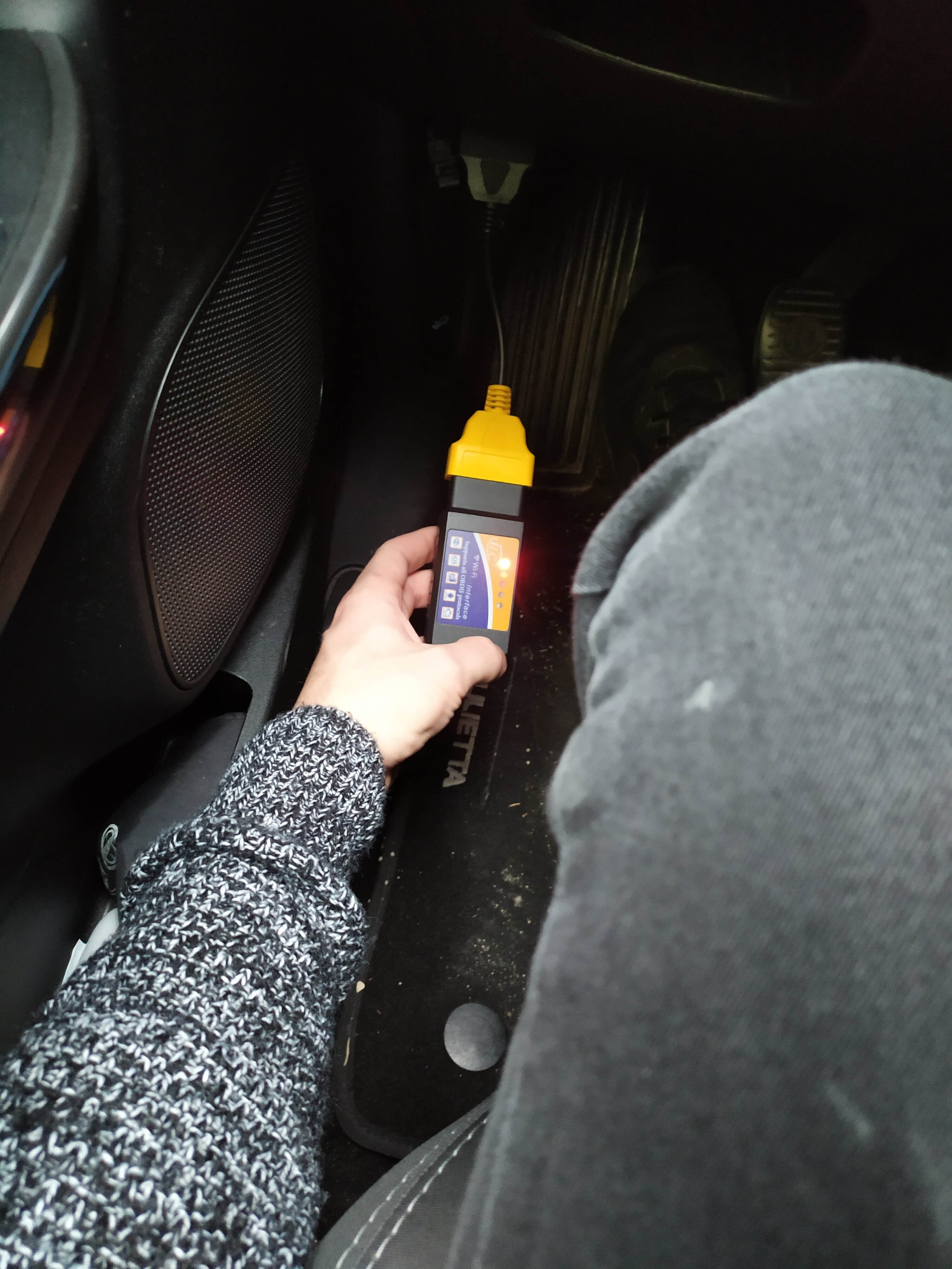

Scusate, ma sto verificando che in questi adattatori gialli (io l'ho acquistato recentemente sulla baia) c'é qualcosa che non va a mio avviso: le connessioni tra i due connettori sono quasi totalmente differenti, rispetto allo schema del famoso sito MES. Io ho battuto i pin ed ho verificato queste connessioni:
LATO INTERFACCIA LATO AUTO OBD
5 -----|--------------------------|----- 5
4 -----|--------------------------|----- 4
3 -------------------------------------- 8
2 --------------------------------------13
11 --------------------------------------16
9 -------------------------------------- 9
Noto che il 9 del connettore OBD non è collegato al 14 dell'interfaccia, che tra l'altro andrebbe, internamente, sul driver CAN MCP2551, ma su un pin 9 che non sono riuscito a capire dove farebbe capo sullo stampato dove c'è l'ELM327.
Sarà per questo motivo che sulla linea can non riesco a comunicare con il nodo convergence?
C'è qualcuno che, gentilmente, "batterebbe" con un multimetro queste connessioni dell'adattatore giallo A3 per verificare se rispecchiano lo schema che sta sul sito multiecuscan?
