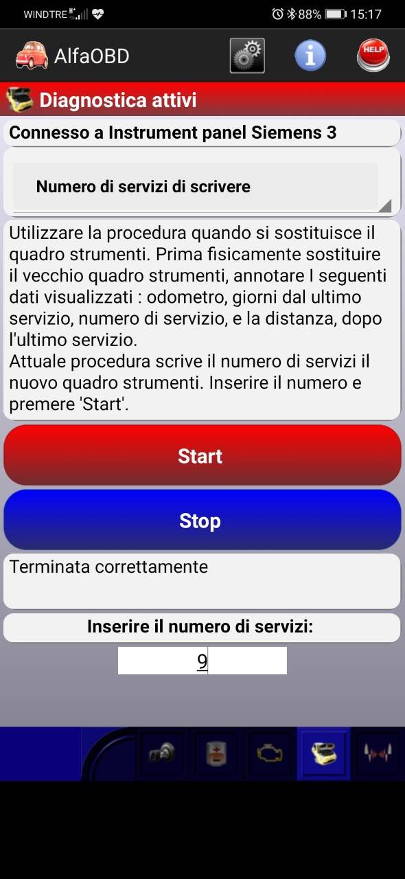

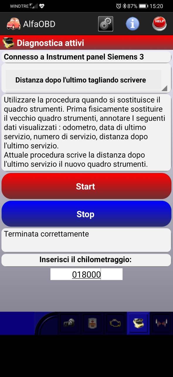

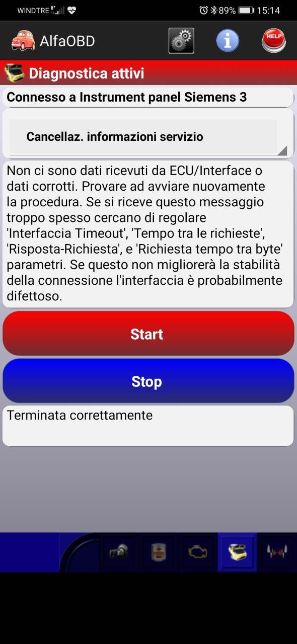

INVIO SCHERMATE
    79.9 KB · Visualizzazioni: 285
    83.5 KB · Visualizzazioni: 277
    82 KB · Visualizzazioni: 257
nella prima schermata CANCELLAZIONE INFORMAZIONI DI SERVIZIO terminata correttamente,
ricevo un messaggio strano, il che non si comprende se TERMINATA CORRETTAMENTE o se e presente un PROBLEMA.
CIAO E GRAZIE

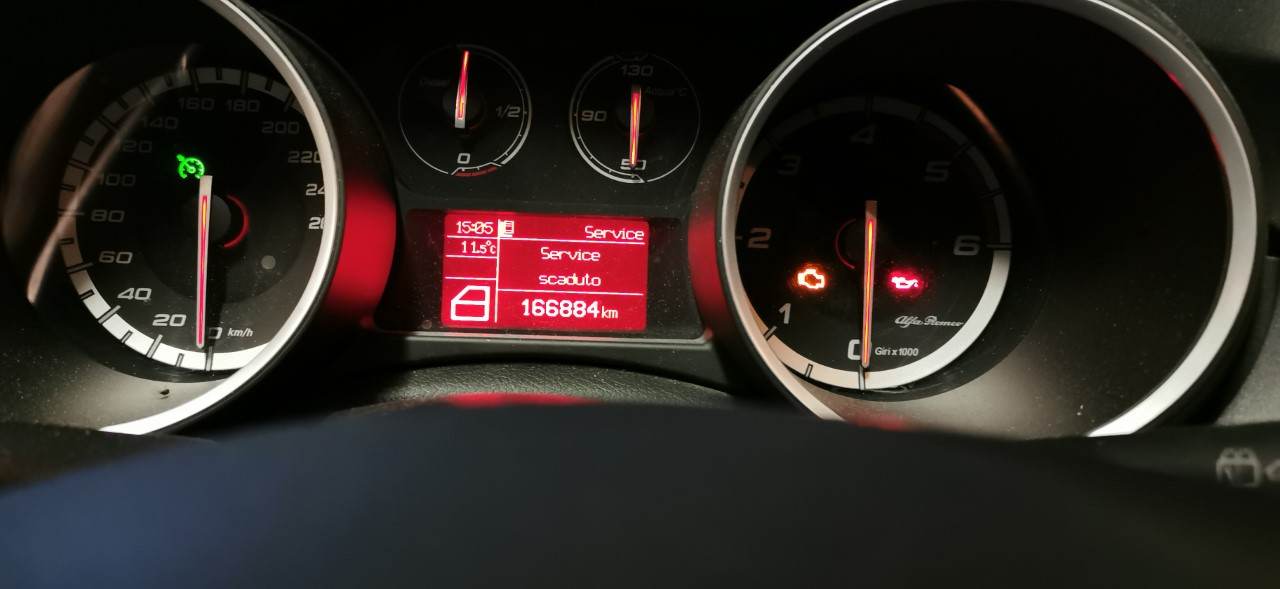

questo il messaggio da menu SERVICE , premetto Reset cambio olio ho fatto le procedure almeno 4/5 volte.

Ciao da quanto ho capito hai fatto 2 errori. 1 il numero di servizi, di default 9 è a scalare. Quando hai fatto il 9 l'auto non ti chiederà mai più di fare i tagliandi. A meno che tu non inserisca un nuovo valore( max 9) 2 la distanza intervalli non è a quanti chilometri hai fatto il tagliando, la centralina lo capisce da sola ma ogni quanto vuoi che l'auto ti dica che devi fare il tagliando. Spero di essermi spiegato. Comunque ho visto dalle foto che le info che ti da quel programma non sono molto chiare. Ti consiglio di utilizzare multiecuscan che spiega molto meglio
