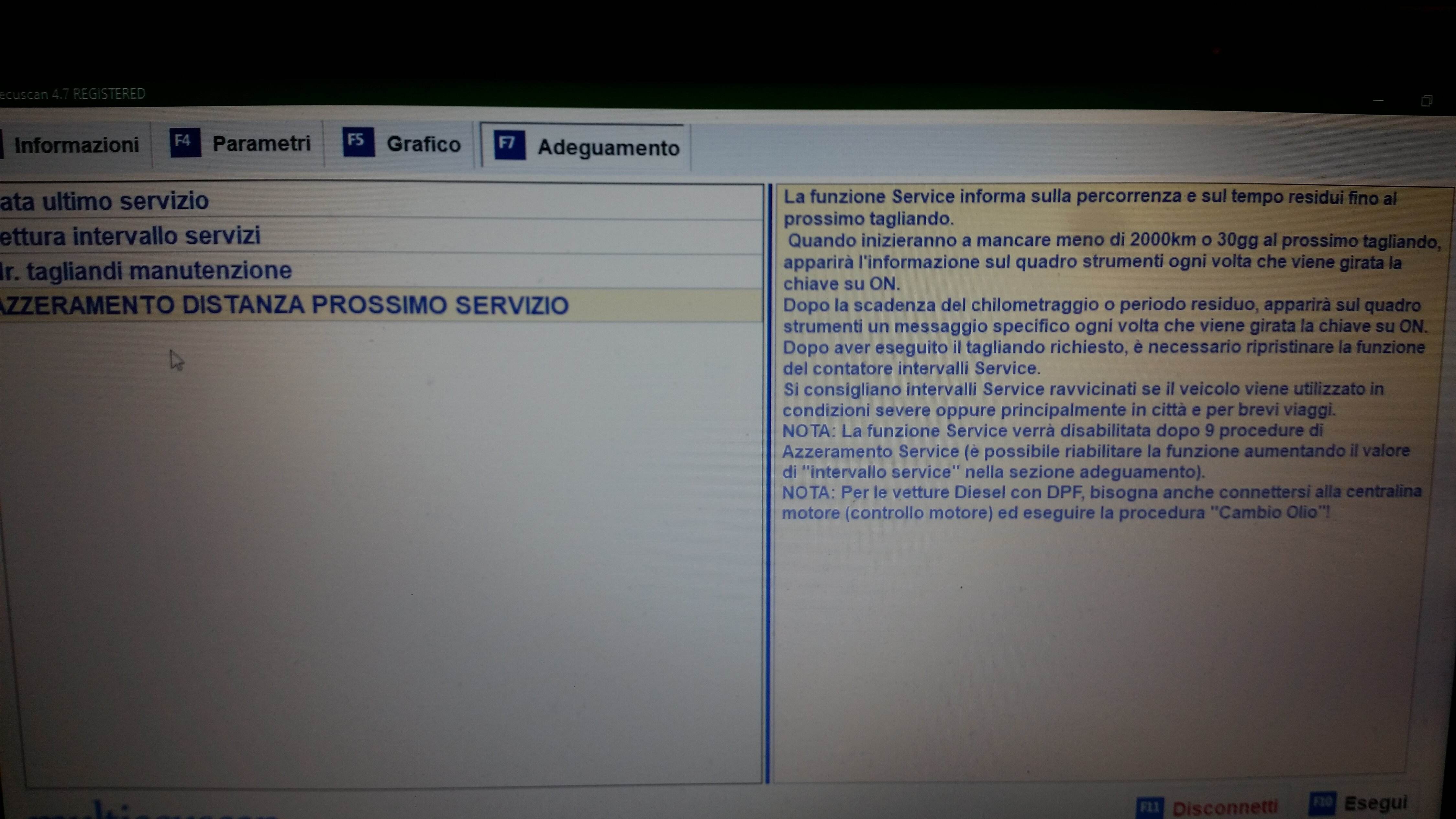

2 sono d accordo, che devo inserire i km del tagliando, Come da foto ho inserito 18.000 km?

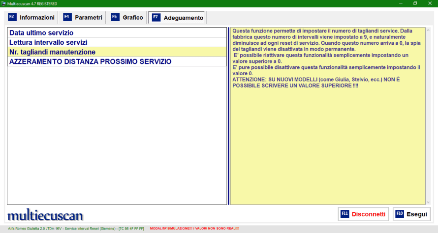

Immagino che questo sia il 9° tagliando che fai; la centralina è tarata che dopo 9 tagliandi smette di avvisarti di eseguire il tagliando. Se vuoi che continui ad avvistati ogni tot km( tu hai impostato ogni 18.000km) devi inserire un numero da 1 a 9
magari questo ti aiuta a capire meglio

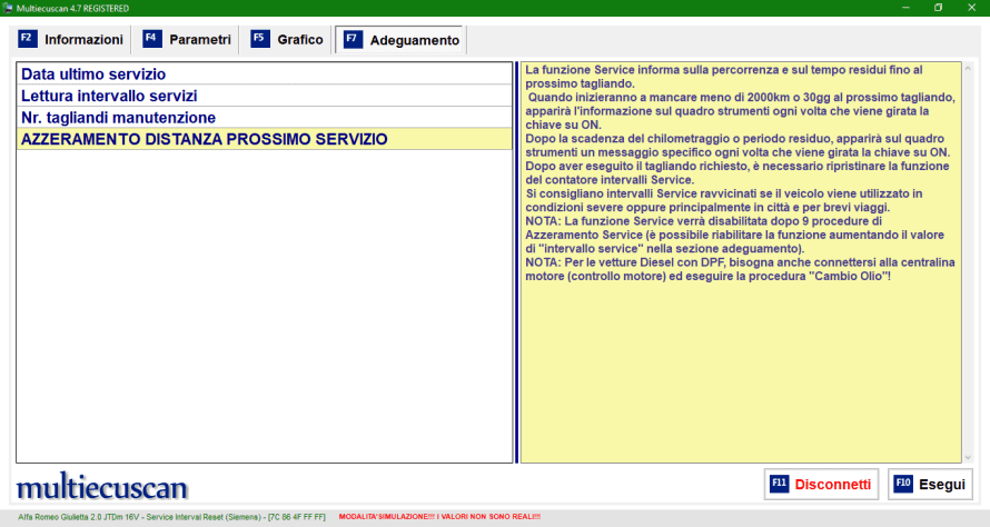

Guarda, io da multiecuscan faccio così, scrivo la data ultimo servizio e poi faccio azzeramento distanza prossimo servizio
