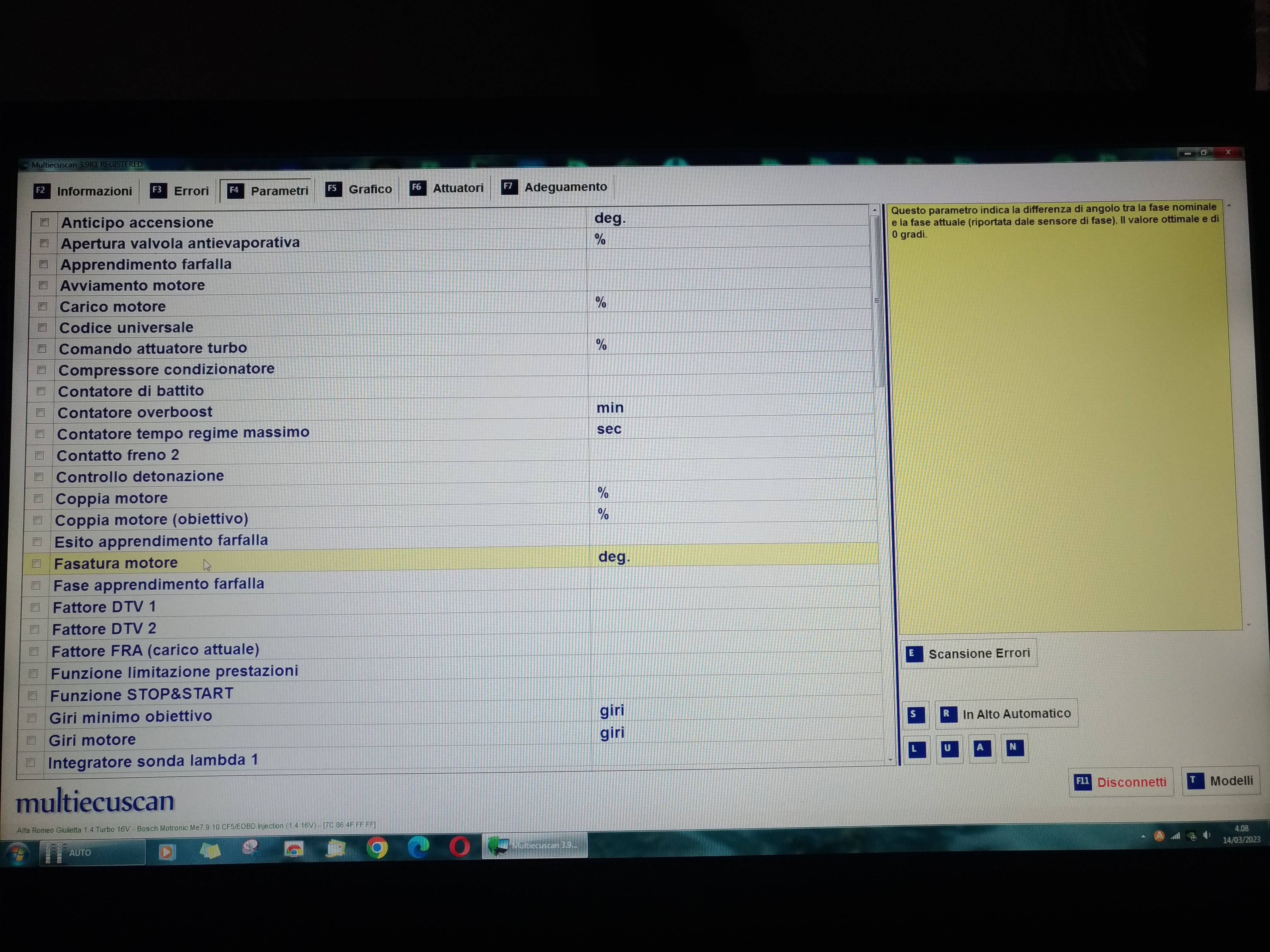

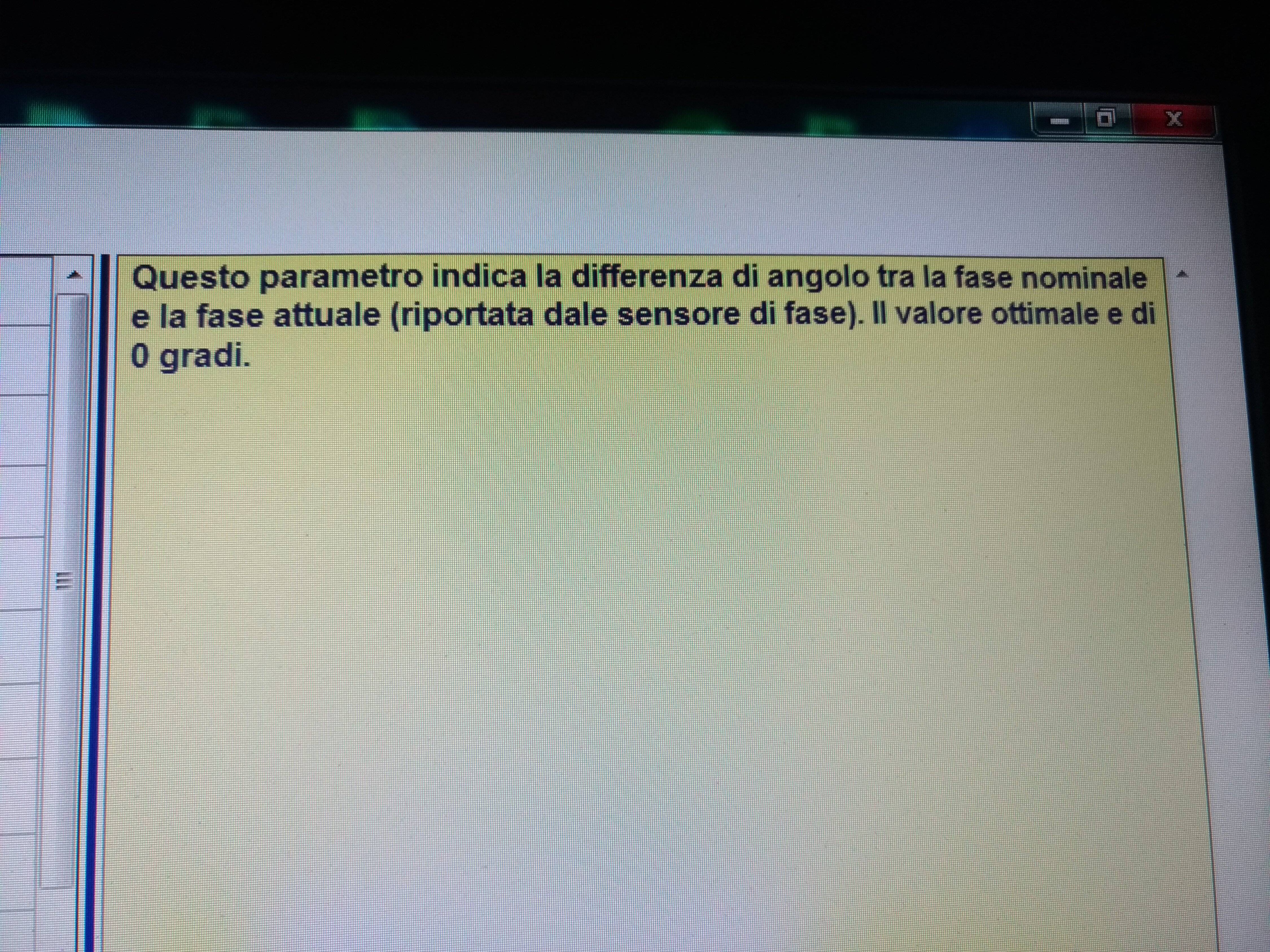

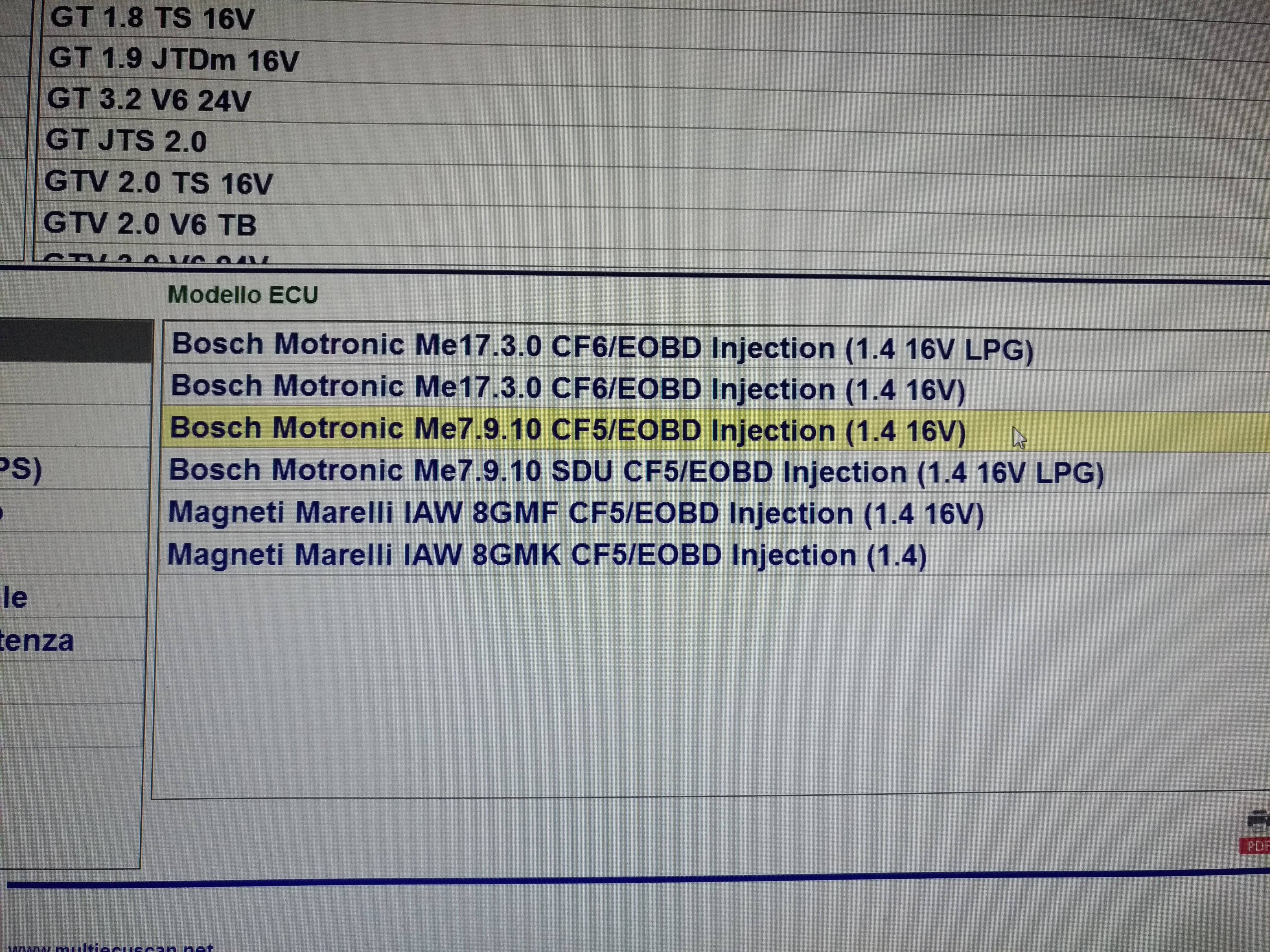

Multiecuscan, sulla centralina Me7.9.10 sia normale che lpg, da "fasatura motore" che riguarda l accensione
Perdona la mia ignoranza, vado a tentoni, mi sembra però che il parametro "fasatura motore", che misura l'attuale in gradi positivi o negativi rispetto a 0 gradi, che dovrebbe essere quella ideale (nominale), indichi proprio la sincronizzazione ai punti morti tra albero motore e a camme. D'altro canto quale altro valore nominale potrebbe essere di 0 gradi, visto che "anticipo accensione" segna valori positivi di 7,5 gradi (sul thread che ho linkato)? Comunque quella negli screen è la centralina del 1.4 tb, non la mia.... Ti chiedo una cortesia, se hai il MES potresti provare a simulare la 1.6 jtdm2 120 cv? Se è stata programmata nelle simulazioni potremmo vedere che parametri ci sono...
Spero di fare cosa utile. Ho scaricato il MES ( da qui: Multiecuscan - Diagnostics software for Italian cars) versione free e installato su un pc desktop che comunque non avrei usato per la versione licenziata. Attenzione, non provatelo con l'auto, perchè la versione free non si connette con le reti CAN, quindi con Giulietta, ma le simulazioni sono comunque implementate, quindi ho provato a simulare con ognuna delle tre versioni di centralina motore che compaiono. I parametri leggibili sono decine, della maggior parte ci sono spiegazioni, ma di pochi sono riportati i valori ottimali. Putroppo nessuna delle tre versioni di centralina per il diesel legge il parametro "fasatura motore", quindi non mi resta che farla controllare per via "analogica" a un altro meccanico, dotato degli attrezzi e dime presenti nel manuale che molly65 ci ha generosamente messo a disposizione. Amen MES
