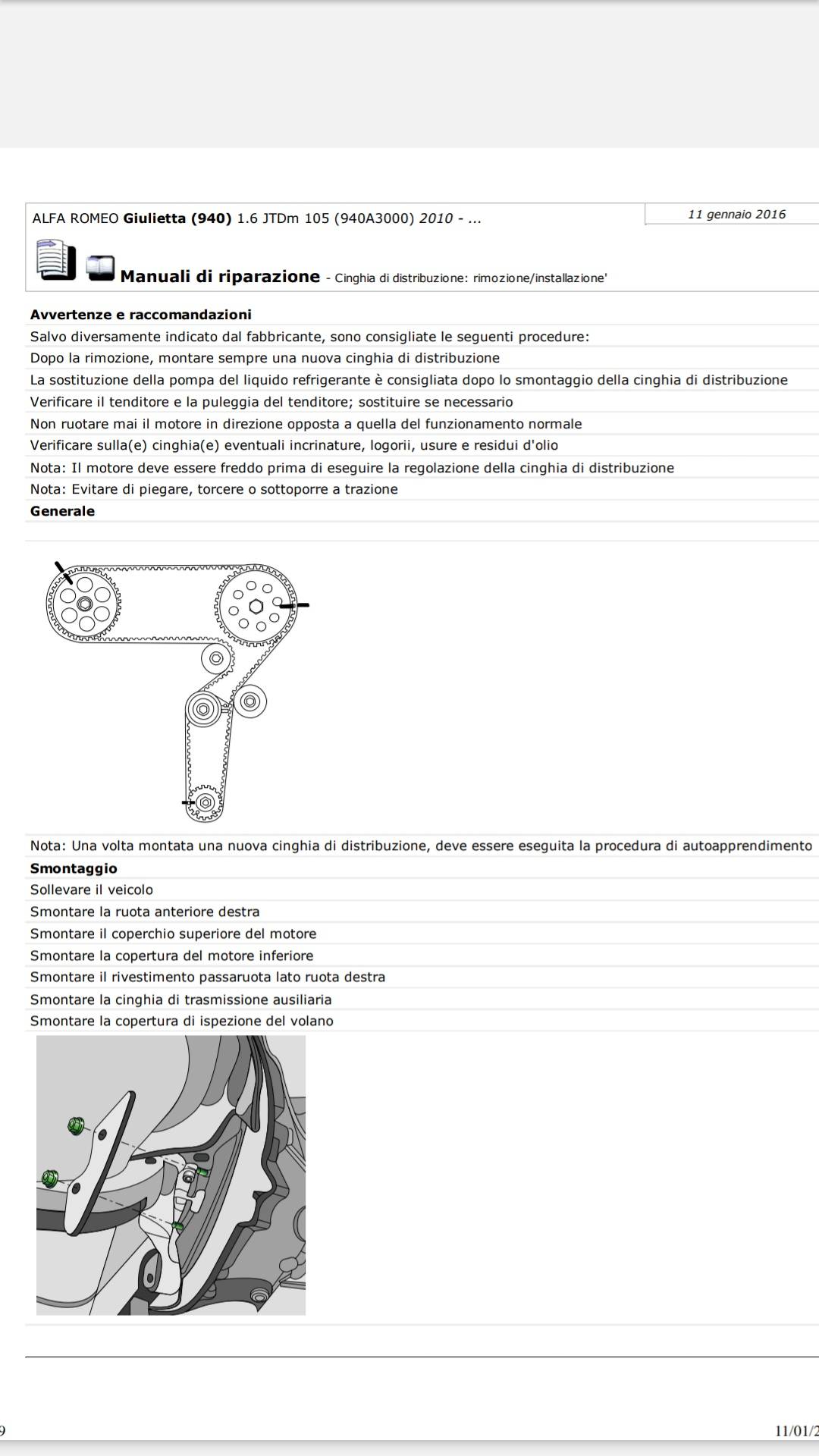

Buongiorno a tutti i partecipanti, ho una Giulietta 1.6 jtdm2 super di fine 2017, senza SGW, poichè dopo la sostituzione della cinghia di distribuzione etc., le sue prestazioni sono peggiorate, chiedo ai possessori di Multiecuscan e di simile autovettura se nella lista dei parametri letti sono presenti quelli che riguardano la fase. In qualche immagine di scansione dei modelli benzina che ho visto online ci sono, ma non ho trovato niente riguardo i diesel. Sto valutando se comprare interfaccia e software certificati, se sono almeno presenti i parametri che mi interessano al momento. Grazie
ciao, secondo me faresti prima a far controllare la fase da un tuo meccanico di fiducia oppure se sai i punti di fasatura del tuo motore, li puoi sempre vedere togliendo il carter della cinghia di distribuzione, e vai sul sicuro
    156.4 KB · Visualizzazioni: 180
  • Distribuzioe-rimozione_installazione 1.6 jtdm_.pdf
    437.7 KB · Visualizzazioni: 231
