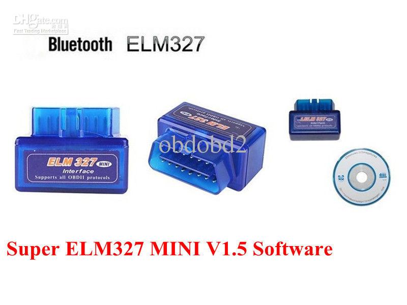

Ciao a tutti.. è questo l'oggetto che usate?? perchè sulla mia gt non accende nemmeno. grazie per l'info.. eventualmente sapete indicarmi quale funziona? ciaoo

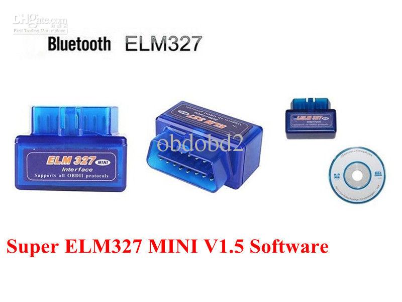

Sulla gt non vedi accendere nessun led mentre su altre auto sì?

Accedo solo alla centralina motore, senza cavo giallo, con il cavo giallo e lo stesso idem, solo motore
credo ci vuole ELM modificata
Puoi modificare la tua si tratta solo di eliminare una resistenza
Ho la BT come quella postata sopra, ho provato aprirla pero e troppo compatta, mi sembra difficile,
poi ne ho anche un altra BT nera, sembra simile alla prima, pero con questa ho piu' difficolta di conessione
Invece con ELM usb sarebbe piu' semplice ho visto le foto postate.
Con la BT mi sembra impossibile , e tutto cosi piccolo.
Io ho fatto la modifica proprio su una di quelle blu mini.hai ragione su quelle normali no mini la modifica è molto più semplice anche per aprirla

Esatto proprio quella scheda
e mi sa che l'abbiamo comprata dallo stesso... pure la mia non da segni di vita
