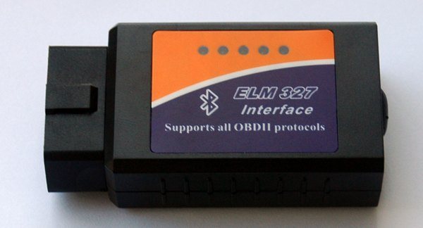

Alla fine ne ho presa un altra sempre bluetooth (vedi foto), e funziona senza problemi! Va un pò a fortuna con queste cinesate :D Per il momento l'ho provata solo con app torque pro su smartphone android, prossimamente mi ci metto dietro anche con pc e fiat multiecuscan 2.2 .
Visualizza allegato 114135
Alla fine ragazzi l'ELM327 che vedete sopra non sono riuscito a farla funzionare con Multiecuscan (le ho provate tutte, insieme all'aiuto di un ragazzo che tiene il forum dedicato a Multiecuscan), la tengo per poterla usare con l'app Torque Pro. Ne ho comprata un altra USB versione 1.4 già modificata in linea CAN, e funziona alla grande! Con l'adattatore giallo riesco a collegarmi a tutte le centraline!

Solo con l elm accedi al motore elm+cavo giallo altre centraline.se non riesci ad accedere alle altre centraline probabilmente serve la modifica

Non posso postare il link, ma basta che cerchi "elm327 modificata linea can" su e**y e vedrai quante ne trovi ;)
