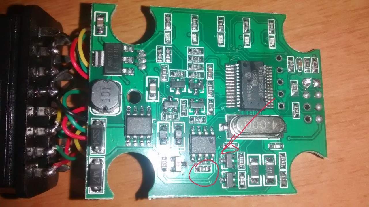

Quella blu uguale la tua funziona benissimo, ma solo centralina motore, per le altre centraline ci vuole la modifica + cavo giallo
ciao, ho preso il cavetto giallo per l'elm327 modello wifi, ma non funziona. può essere la resistenza da eliminare? sapete dirmi dove si trova? IMG_20150204_223154815.jpg
Perfetto, grazie mille. Vi tengo aggiornati
Tanto per capire, questa modifica e sempre la stessa resistenza 121 Ohmm ELM ??
Questa e sempre ELM 327 ma quella piu grande, simile a quella USB, ma e WIFI ?
Sempre per capire dopo avere tolto la resistenza bisogna fare un ponticello ??
Ok quindi si toglie e basta,................ e non serve fare ponticelli
fatto, tolta la resistenza e va tutto perfettamente! confermo, si toglie e non si mette niente, no ponticelli.
