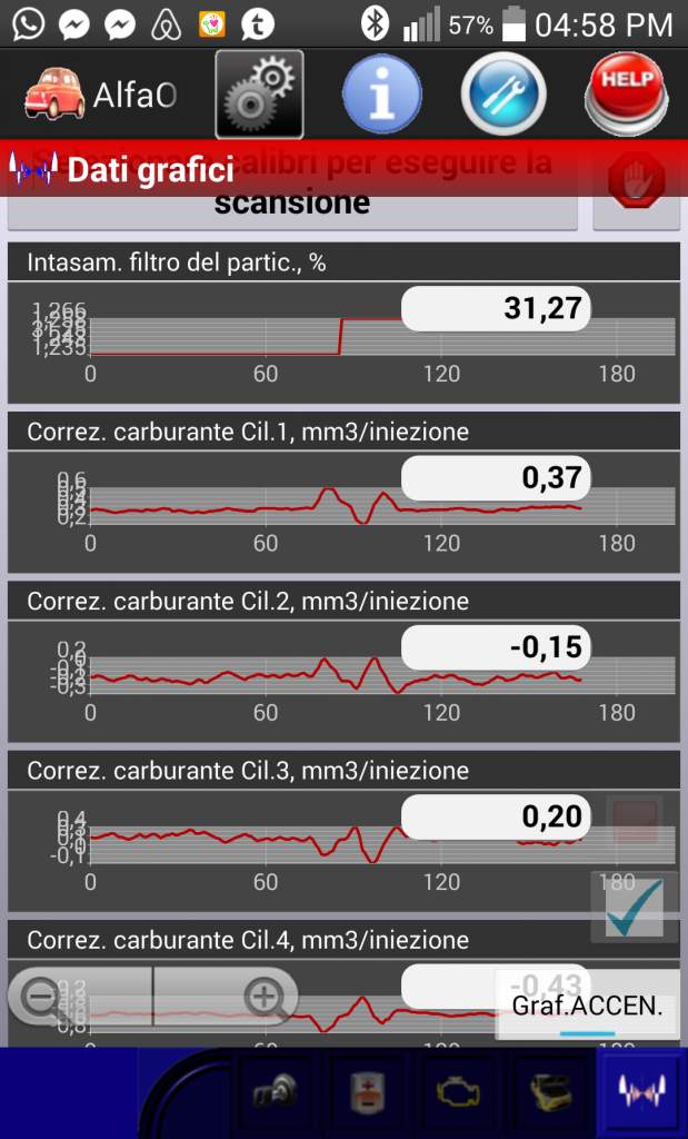

Cmq si trovano nella centralina motore. Poi in basso a destra scegli la penultima voce e nel menu a tendina scegli gli iniettori
Inviato dal mio GT-I9070 con Tapatalk 2
In quel menù parla solo di sostituzione e classificazione. Io vorrei vedere i regimi di esercizio, si può fare?
Allora vi allego uno screen del grafico dei 4 iniettori (magari mi dite anche se i valori sono nella norma o no)
per arrivare quì dovete selezionare sotto MOTORE la centralina "Diesel Bosch EDC16...1.6 2.0" dopodichè vi connettete ad essa, tappate sull'ultima icona in basso a destra poi SELEZIONARE CALIBRI e spuntate i 4 iniettori, fatto ciò premete sull'icona PLAY e visualizzerete il grafico live.
Vi allego anche il file di log della stessa centralina motore, se notate qualcosa di anomalo avvertitemi che non sono ancora esperto ;) Grazie
