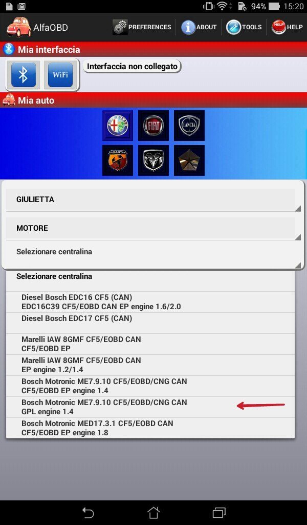

Ho selezionato MOTORE e successivamente la centralina Bosch Motronic..... GPL engine 1.4
Una volta collegata l' interfaccia andare nell'ultima voce in basso a destra DATI GRAFICI e selezionare PRESSIONE GAS RAIL, BAR. Con motore acceso si nota la pressione del regolatore agli iniettori. Nel mio caso a minimo la pressione è 1.3 bar mentre ad una velocità di 100 km/h è di 1.7.
Si può anche controllare il livello di gpl nel serbatoio selezionando dal menu a tendina LIVELLO GAS %
A me la centralina Bosch Motronic GPL engine 1.4 non compare...
Visualizzo solo: Bosch Motronic ..... ME7.9.10.... EP 1.4 oppure Bosch Motronic .... MED17.3.1...EP1.8
Che versione hai?
Io la 1.9.2

Ho controllato: ho la versione 1.8.9.1
Ho notato che nel riquadro "la mia auto" posso scegliore solo Alfa Lancia e Fiat. I simboli Abarth Dodge non ci sono.
