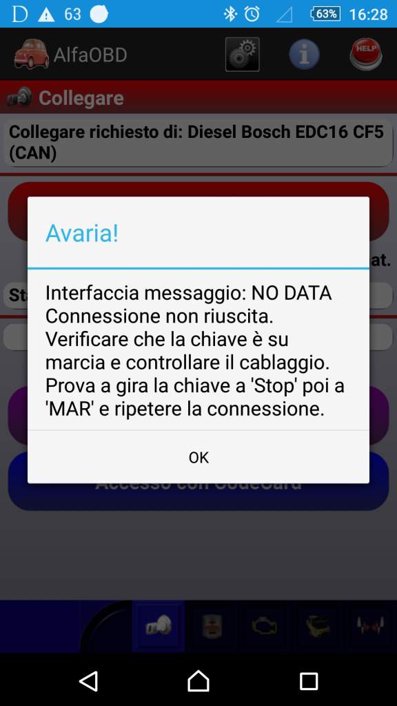

Infatti su motore (centralina bosch) sterzo e radio non chiede di collegare l'adattatore, fà 4 tentativi e poi sgancia... Ho provato anche a spegnere e riaccendere il quadro ma nulla... Tu che elm hai?

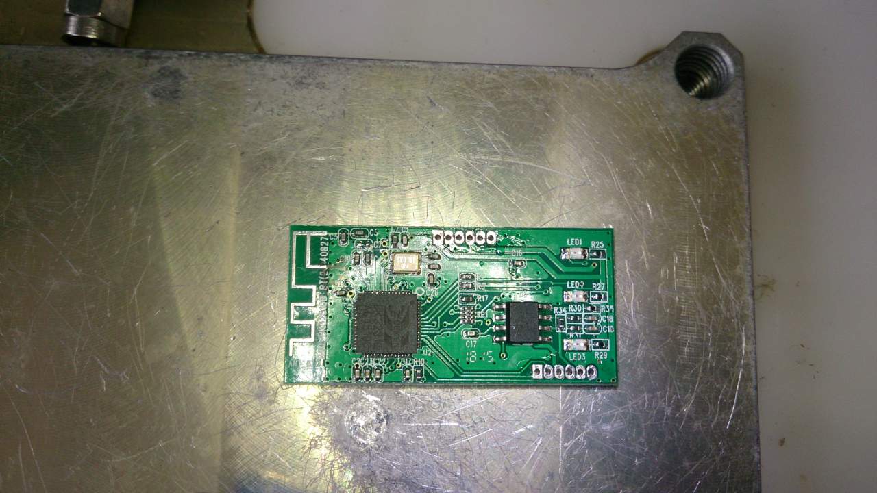

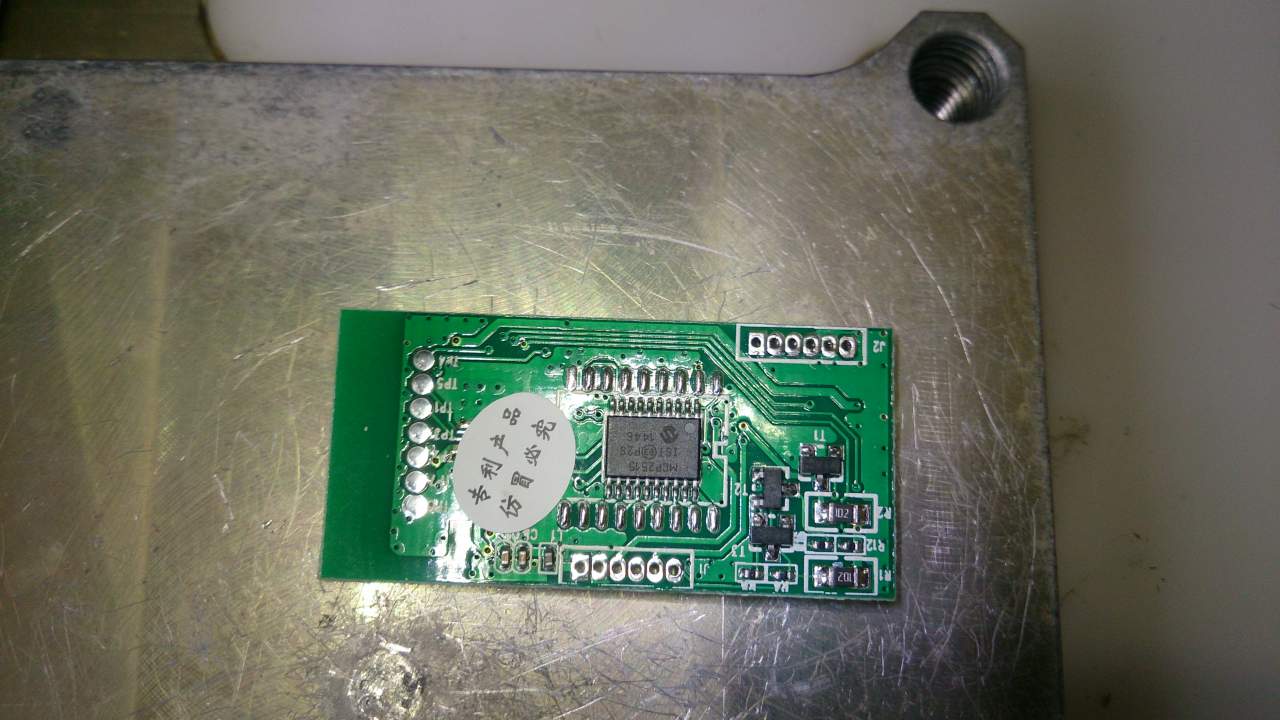

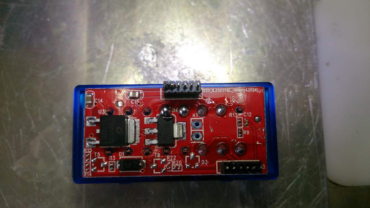

Buongiorno ho verificato tra il pin 6 - 14 ci sono 120 ohm. Ho smontato le due schedine ma non ho trovato la resistenza. Qualcuno sa aiutarmi? uploadfromtaptalk1442385018234.jpguploadfromtaptalk1442385105131.jpguploadfromtaptalk1442385105131.jpguploadfromtaptalk1442385190114.jpgPosto le foto che ho appena fatto
Ragazzi trovata 'battendomi' i pin 6 e 14 dove trovavo i famosi 120ohm. Sul mio ricevitore/ trasmettitore si chiamava R43 Resistenza staccata ora ho sui due pin ho 40kohm. Questo pomeriggio provo il tutto
