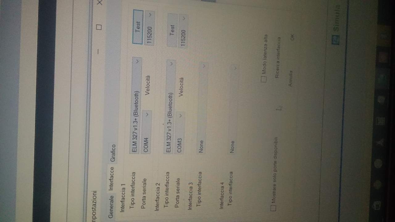

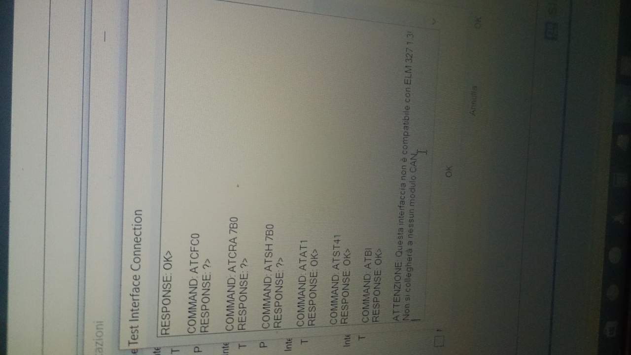

Ho installato multiecuscan nulla neanche li accede... Mi sembra che ci sia proprio un problema di comunicazione. Voi come avete i settaggi?
