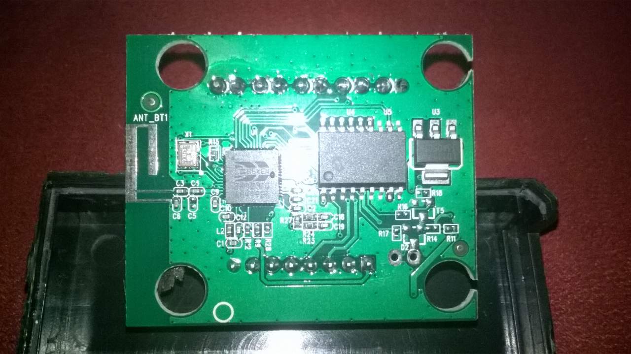

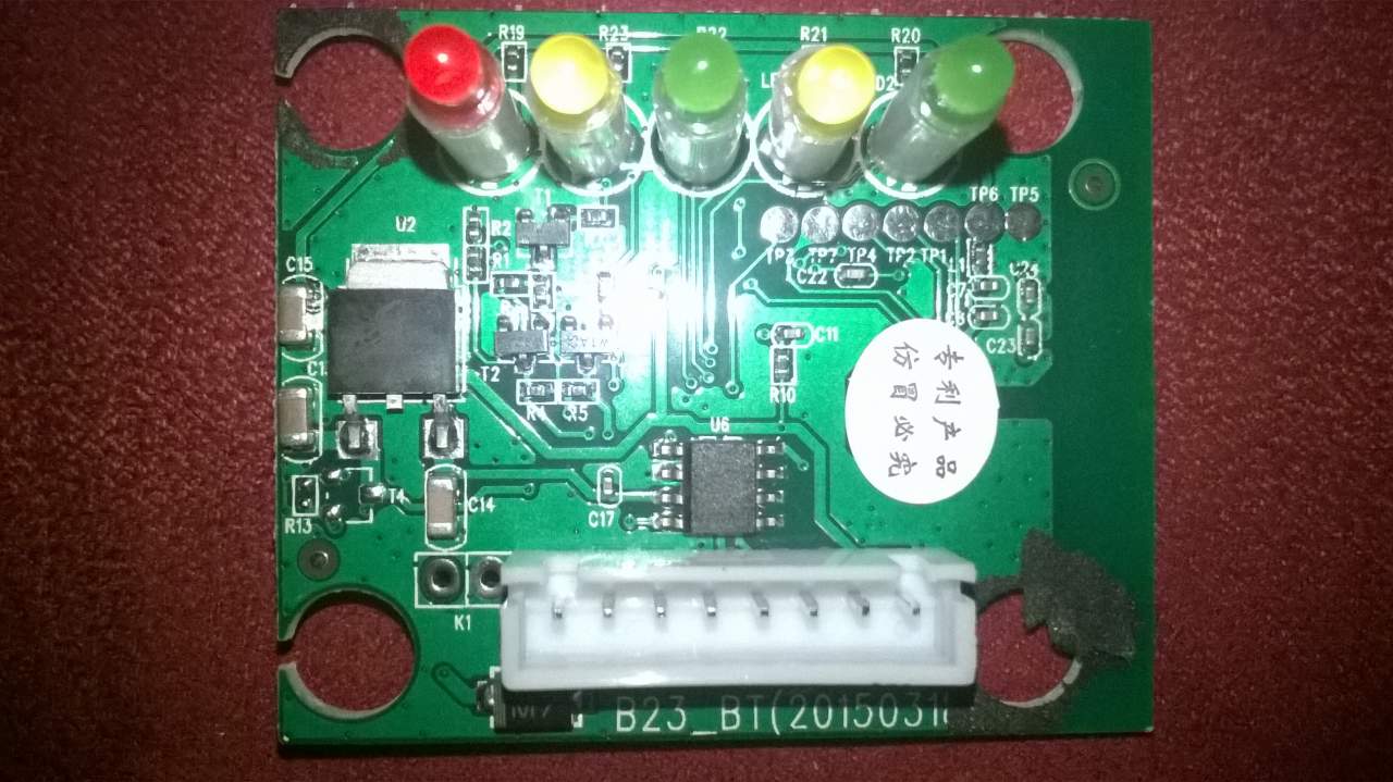

Ciao a tutti oggi mi è arrivata una ELM Bluetooth (modello nero con l'etichetta blu/arancio), ho misurato tra i pin 6 e 14 e ho trovato 121 Ohm...l'ho aperta ma non ho trovato nessuna resistenza con stampigliato 121...queste sono le foto fronte/retro: (dove c'è il riflesso del flash vi dico già che non c'è nulla...purtroppo queste sono le migliori che son riuscito a fare)
Non ho ancora provato a connetterla con l'auto però mi chiedo se ci sia qualcosa ke mi sia sfuggito.
Ah dimenticavo, seguendo lo schema dei pin della guida di Kyto ho trovato che tra 6 e 14 il tester non segnava nulla (circuito aperto), successivamente guardando in controluce la parte interna del connettore ho visto che c'erano stampigliati dei numeri e che la numerazione era invertita cioè da destra verso sinistra invece che da sinistra verso destra.
Provando i pin seguendo i numeretti stampigliati ho trovato 121 Ohm tra i morsetti contrassegnati come 6 e 14.
prova con una lente d'ingrandimento c'e sicuramnete scritto 121 anche io avevo dei problemi ma fidati anche se scritto in davvero una cosa illeggibile c'e sempre scritto 121 s eno misura con un tester per essere sicuro!!
Ah ok....ma sono delle cosine di grandezza poco meno di un millimetro!!! come cavolo ci può stare scritto 121??? Mamma mia...cmq in mancanza di lente di ingrandimento proverò col tester prima!
