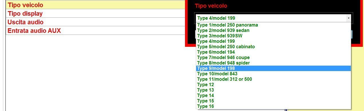

Buonasera, mi rivolgo in particolar modo a chiunque abbia il B&M e abbia la buona volontà di aiutarmi, entrando con la presa ELM327 e il cavo adattore giallo nella sezione
ELETTRONICA CENTRALE
-> CAN Setup / PROXI Alignment Procedure
-> ADEGUAMENTO
e visualizzare su "Tipo Veicolo" che indicazione vi da... grazie
