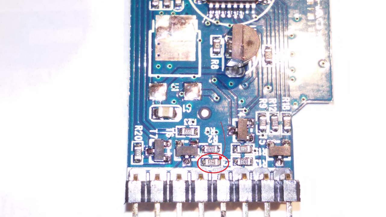

Finalmente ho ricevuto i componenti ma l'adattatore tipo 3 (giallo) sembra essere difettoso al test di continuità.
L'interfaccia ELM 327 v. 1.5 presenta il circuito stampato come da figura e la resistenza da 120 ohm da rimuovere è segnata da cerchietto.
Ora dovrò risolvere il fatto dell'adattatore, che pizza!

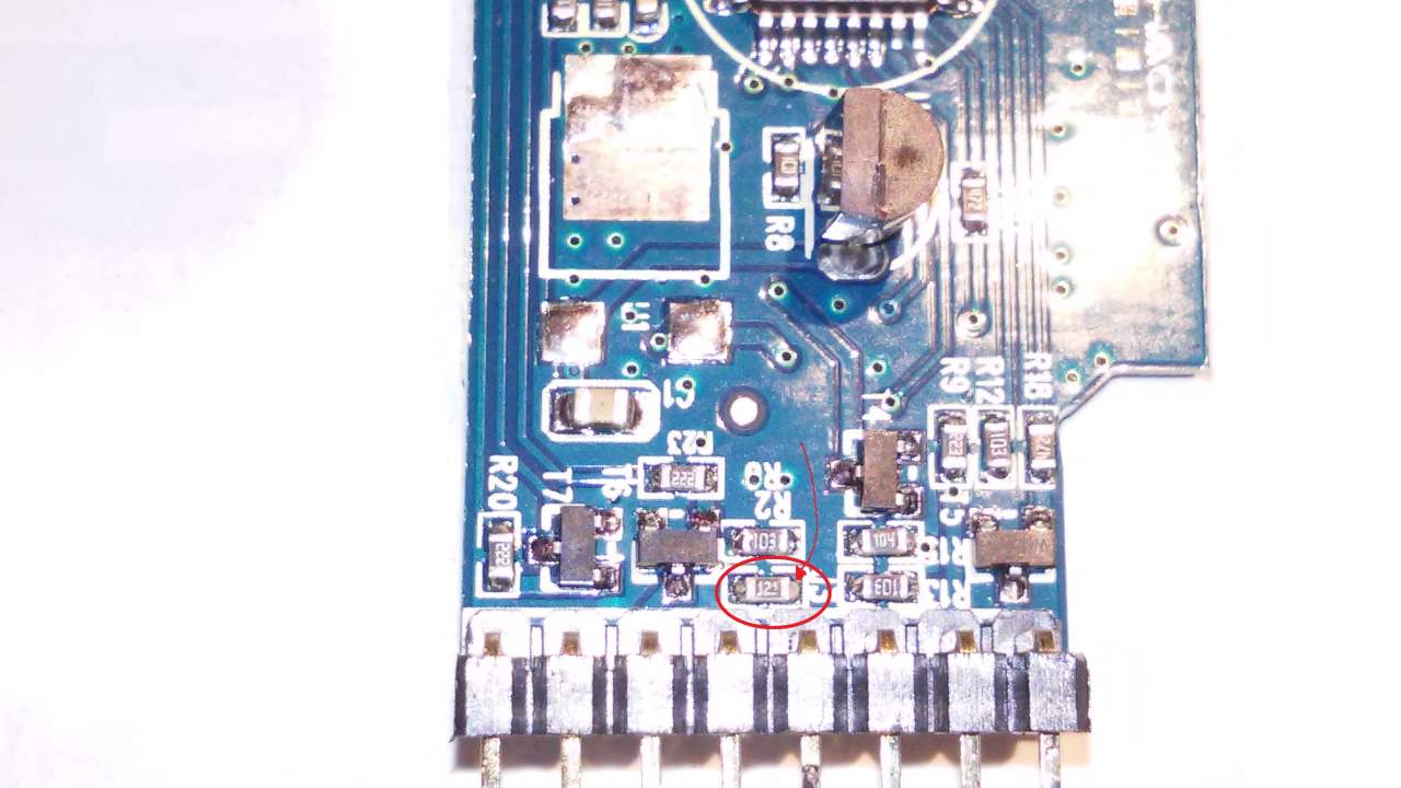

Visualizza allegato 119282
Ciao, che test hai fatto?
Per il test di continuità devi seguire lo schema presente nel sito multiecuscan.
Secondo me devi prima provarlo con l'elm modificata.

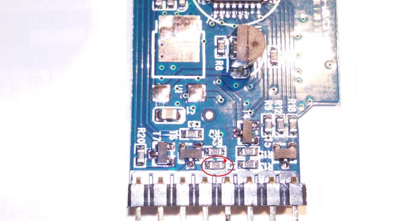

A te funziona la ELM curiosità? Ce l ho anche io ma non si collega con nessuna macchina e quando faccio test interfaccia mi si blocca al comando ASPC se non erro (non ricordo come si scrive) per timeout connessione
Ps. Ho gia la modifica della resistenza tolta appena arrivata.... 4 e 4...8 tolta subito
