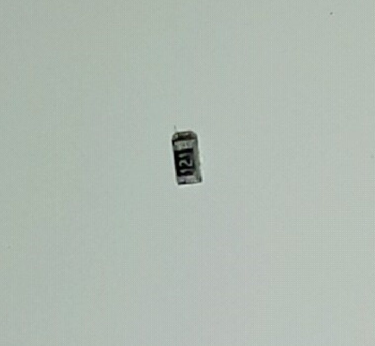

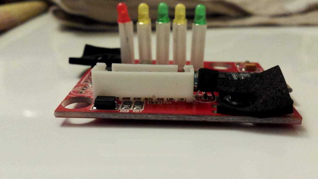

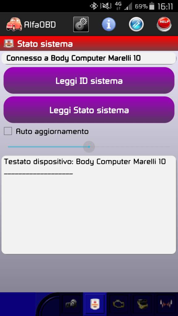

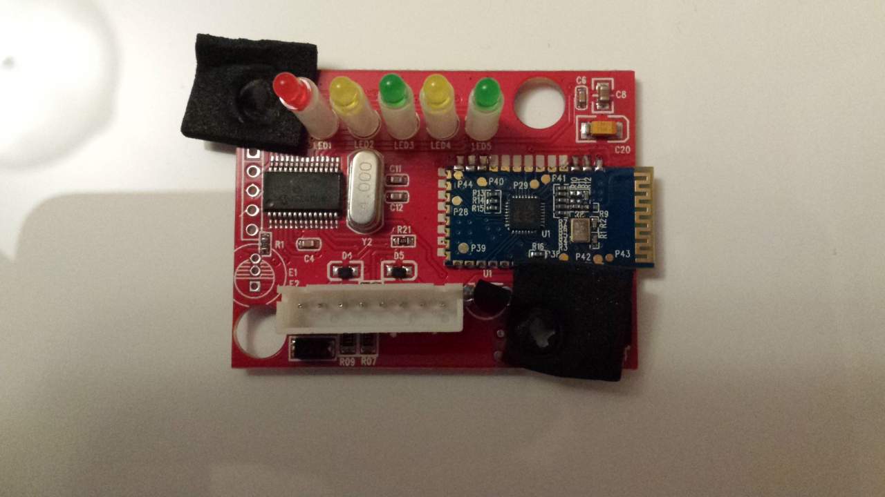

La Elm che ho postato nella scorsa pagina, dopo averla aperta e tolta la famosa resistenza da 121 ohm, funziona benissimo e riesco ad accedere a tutte le centraline presenti nella mia macchina (se non mi fa collegare ad una centralina es. Sedile guidatore significa che non la ho, immagino, poiché non ho i sedili elettrici).
Quindi per chi volesse una ELM funzionante consiglio quella, con l'opportuna modifica.
