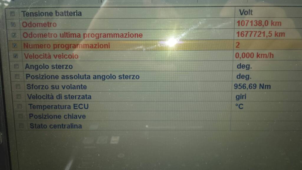

Buongiorno! Oggi non avevo nulla da fare e sono andato a disattivare l'allarme delle cinture e lo start&stop. Dopo ho iniziato a sbirciare tra i parametri e scopro che il numero di programmazione è 2 e che l'odometro all'ultima programmaziine ha un numero assurdo. Sicurissimo non ne sono ma mi pare di aver controllato tempo fa anche in questa centralina il numero di programmazione e l'odometro ad ultima programmazione ed era tutto in ordine.. qualcuno sa come può spiegarsi questo numerone dell'odometro??

Allora se non erro quella foto si riferisce al body il numero 2 alle programmazioni è riferito a 2 aggiornamenti fatti in officina alfa ricorda bene se ti hanno detto che avevano fatto degli aggiornamenti. Il numero dei km è molto strano.

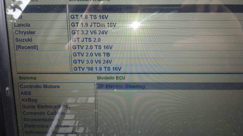

Per accedere ai parametri mostrati nella foto precedente mi sono collegato alla centralina "Guida elettrica(EPS)" come nella foto che segue
Non ricordo di aggiornamenti, ma quel numerone sembra stranissimo anche a me! Ma il numero di programmazione è riferito solo alla programmazione dell'odometro o a qualsiasi cambiamento effettuato nella centralina??
