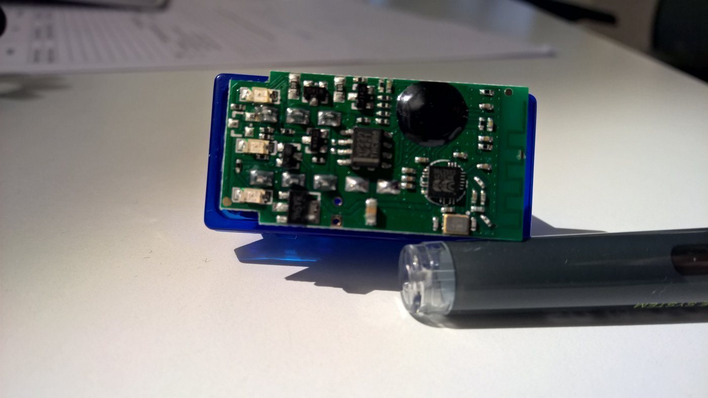

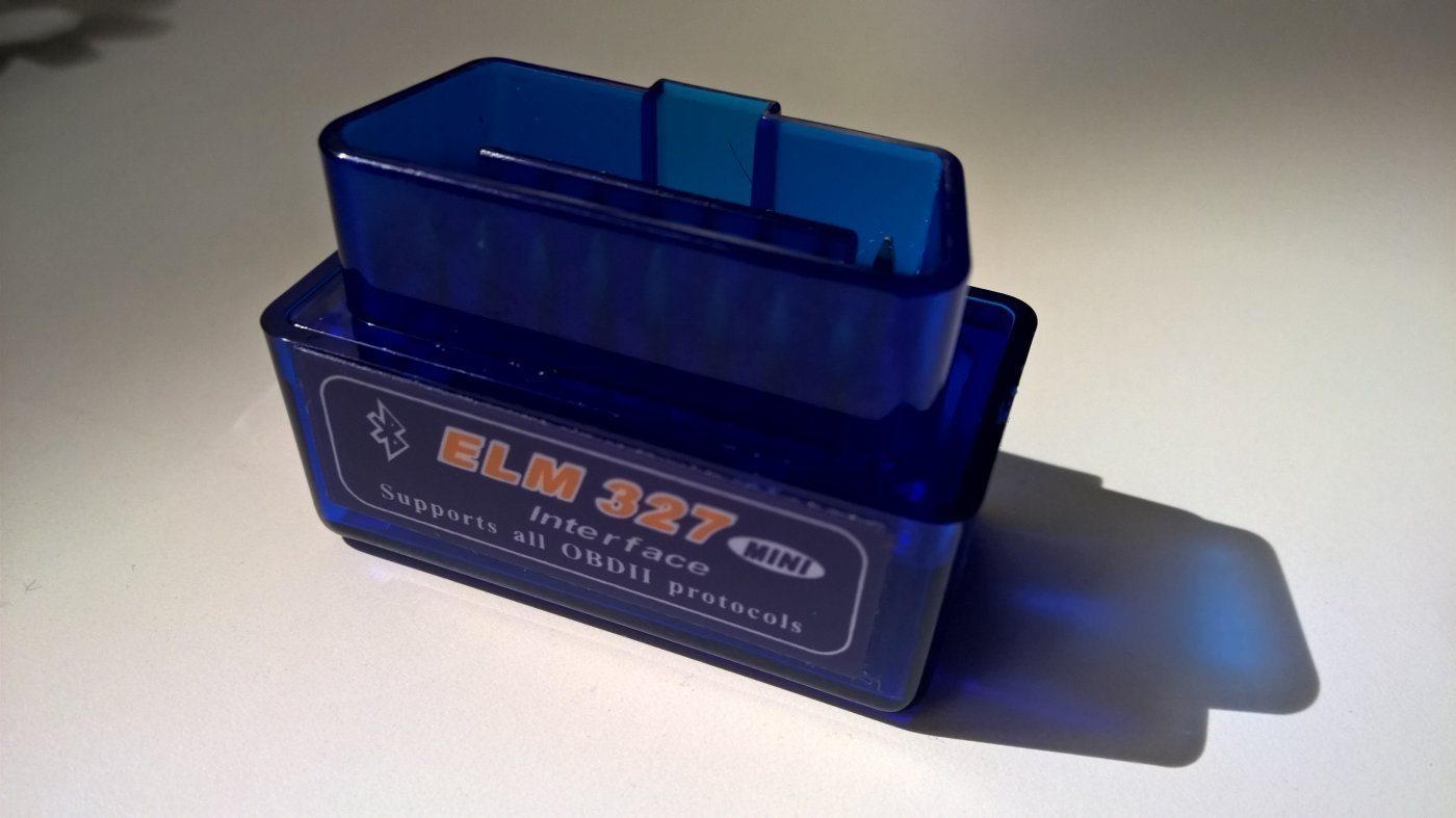

ho cercato di leggere buona parte di tutta la discussione, ma non mi sembra di aver trovato un problema simile al mio... Ho acquistato un'interfaccia elm327 bluetooth (questo: Super Mini ELM327 - Scanner diagnostico per auto V1.5 OBD2 OBD-II, bluetooth CAN-BUS per Windows OSX e Android: Amazon.it: Elettronica, che in realtá é come quello nelle foto sotto...).
La macchina é una 147 1.6 del 2006 e uso un Lumia 950 (OS windows mobile 10) per connettermi con un'app che si chiama Car scanner.
Il risultato é che l'interfaccia si connette al telefono, ma mi dice che non riesce a collegarsi alla centralina della macchina.
Qualcuno ha avuto qualcosa di simile?
Ho provato a verificare anche il discorso resistenze, ma la scheda é completamente diversa dalla altre che ho visto nei post precedenti.
