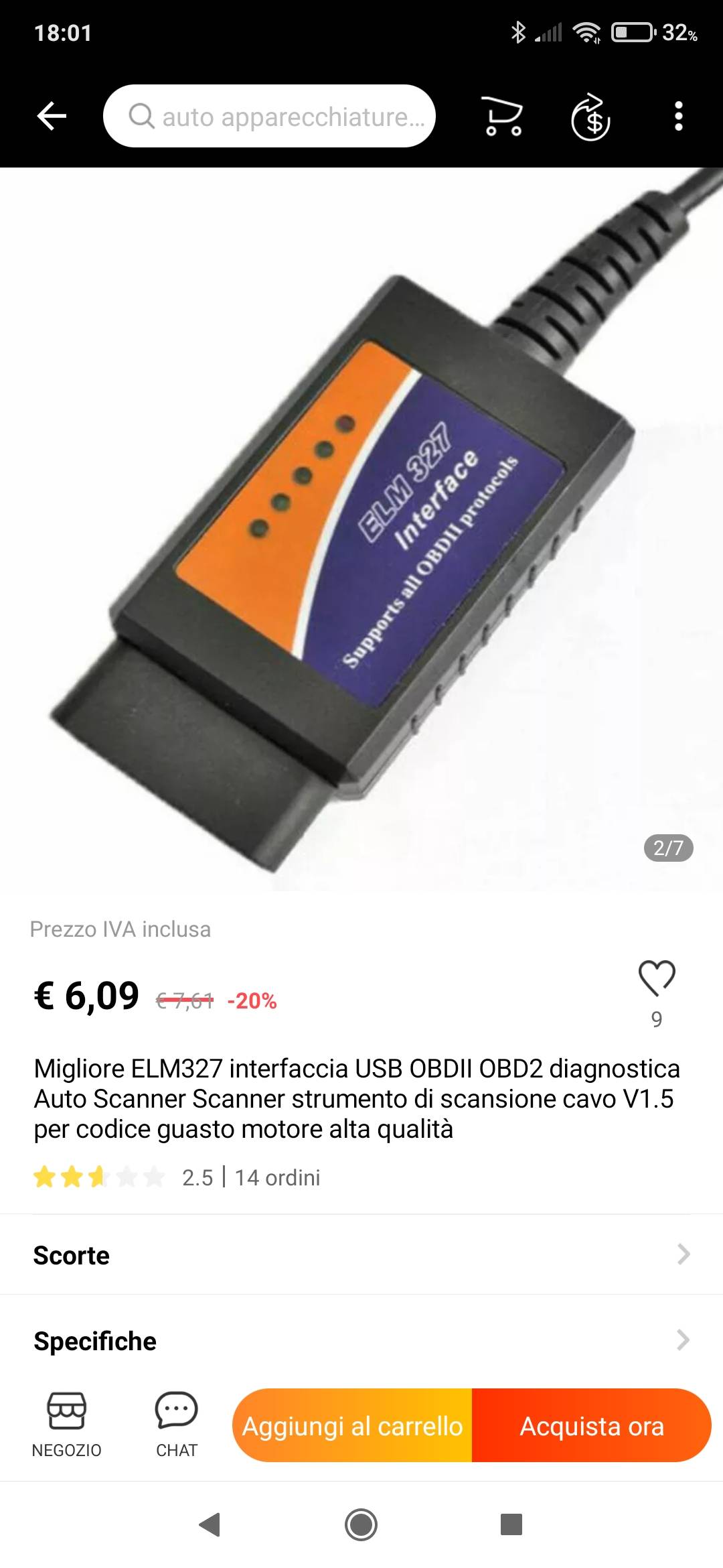

Se vuoi fare modifiche NIENTE WiFi o BT, ma cavo. Io uso questo: https://www.amazon.it/dp/B005ZWM0R4/?tag=alfauto-21
Lo trovi anche a meno (eBay)

Ripeto, usa quello a cavo USB. Quelli Bt/WiFi con Multiecuscan vanno bene giusto per leggere i valori, non per fare altro, compreso resettare le spie. E sicuramente NON per cambiare valori proxy e fare cosette tipo attivare gli abbaglianti automatici gratis o cose simili.

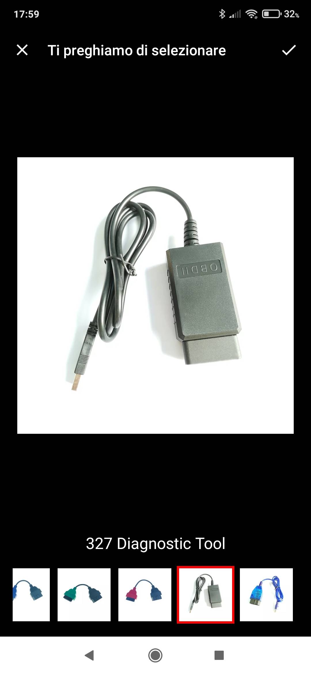

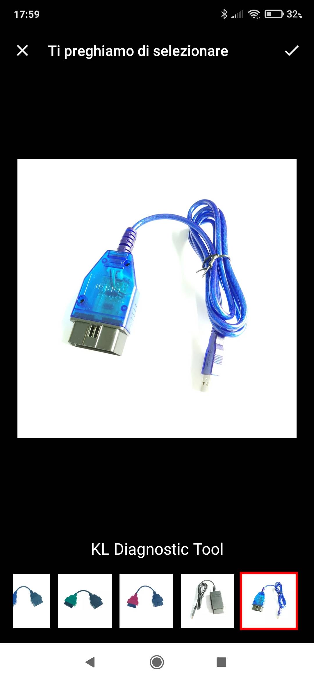

Che differenza c'è tra questi?
Ce ne vuole uno particolare?
Il primo e il secondo sono entrambi elm327 e in teoria vanno bene, l'ultimo è un kkl e mi sembra non vada per bene per Giulia.
Io ho il primo e il terzo per 147 che li utilizzava entrambi.

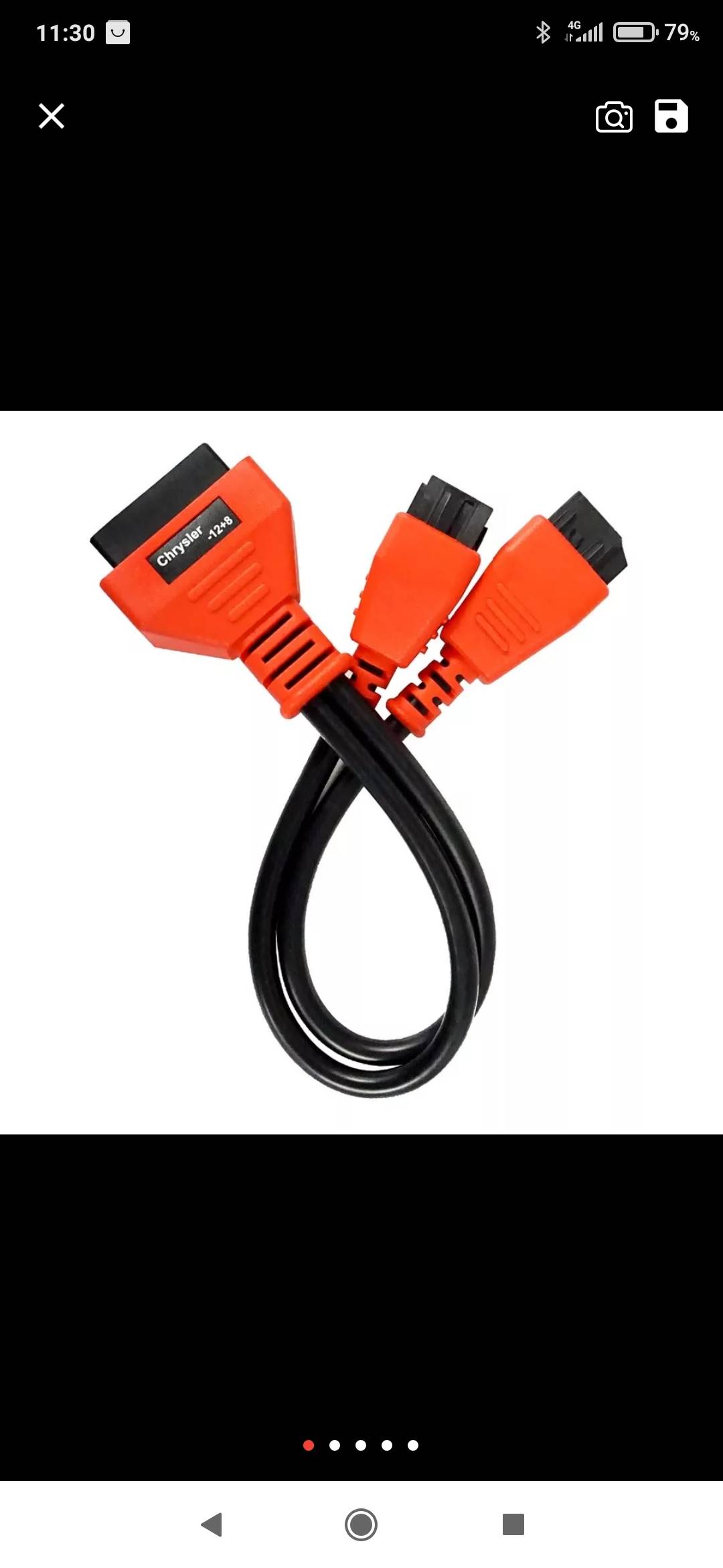

I due cavetti che entrano nel sgw da dove arrivano? Uno è quello collegato alla obd2 originale e l'altro è quello che entra nel body?
Se è così collegando il cavo di baypass rosso la odb2 originale dovrebbe funzionare ugualmente.
