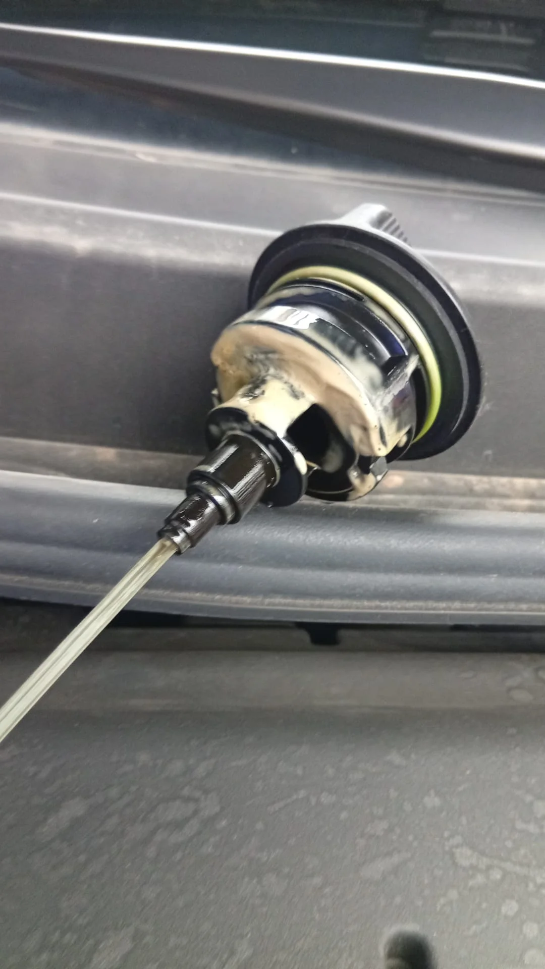

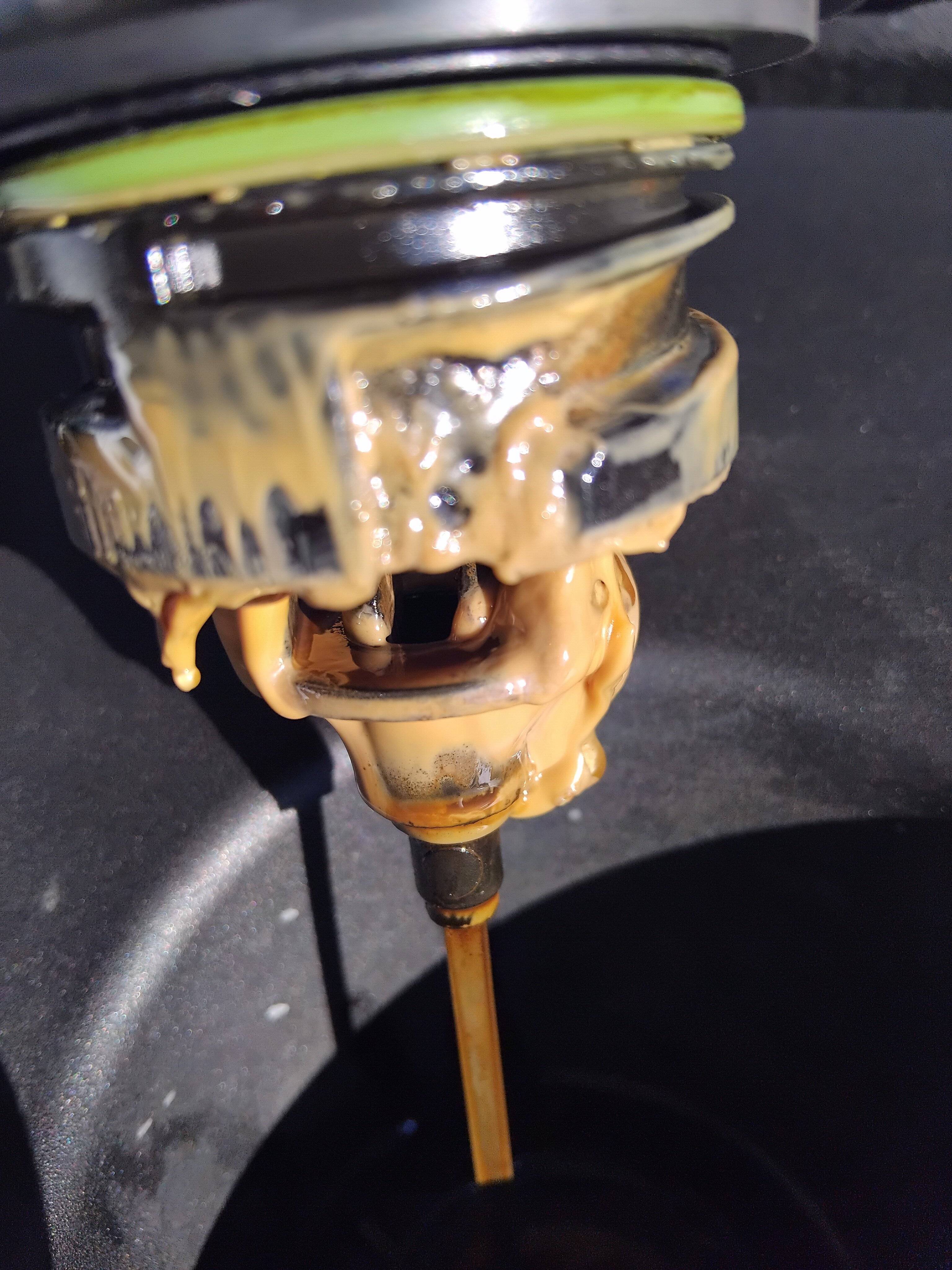

Salve a tutti
Sono un possessore di in alfa romeo tonale speciale hybrid 1.5 130 cv ho notato da poco controllando il nivelo dell'olio una specie di melma giallastra "tipo emmulsione" formatesi sotto il tappo dell'olio. Ho portato la macchina in assistenza per i dovuti controlli essendo preoccupato di questa situazione ma mi è stato detto che è normale dato le basse temperature ed effettivamente controllando le altre tonale nella concesionaria presentavano traccia di questa sostanza. Ora volevo chiedervi se a qualcuno di vuoi e capitato questo tipo di problema e se sapete da dove può derivare. Vi allego qualche foto per dimostrazione...tagliando fatto regolarmente con cambio olio filtri ecc...e macchina con 22milla km Grazie e buona serata

nella mia ignoranza, motore piccolo si riscalda molto velocemente, specialmente benzina! quindi la tua teoria dovrebbe essere al contrario! la mia lancia ypsilon 1.0 3 cilindri ibrida dopo appena 3/4/5 km. anche in inverno è a temperatura! la melma nel coperchio punteria ed al tappo la faceva pure a me e tanta! in estate scompare! quindi potrebbe essere condensa dovuta ai materiali dei coperchi etc! la mia ypsilon ha catena distribuzione ed ad oggi, scongiuri, 50mila km. ed è perfetta! la usa anche mia moglie in città oppure io per andare a lavoro 25 km. tra andata e ritorno!! forse sono gli sfiati coperchio punteria che non fanno il loro dovere?? bohhhh
stamattina ho controllato l'asticina olio e tolto il tappo olio punteria e magia!!! nemmeno un millesimo di cremina gialla!! 🥳 in compenso ho scoperto una perdita di olio lato distribuzione che cola sulla coppa olio!! 🤦🏻‍♂️😭 mai una gioia! nel pomeriggio andrò dal meccanico! auto con 45k km. Livello olio motore è ok!
Come si fa a dire che una cosa del genere, cappuccino di olio motore, sia normale, solo perchè è presente anche su altre vetture. Ora, giudicare vedendo solo una foto non è facile ma mi sento di affermare che o l'olio è contaminato da acqua, condensa (molta!) oppure un livello olio molto alto che viene frullato dai manovellismi creando questa emulsione con aria oppure con acqua. Entrambe estremamente dannose: l'aria perchè impedisce la corretta formazione dei film lubrificanti necessari alle varie bronzine, l'acqua perchè...beh, neppure lo spiego. Domanda: anche l'olio sull'astina ha questo aspetto?
Come ho già ribadito, il problema è di tutti i motori che non arrivano a temperatura sufficientemente prolungata per far evaporare la poca condensa iniziale. In tal caso si sommano le piccole quantità di acqua generando il problema,amplificato maggiormente con S&S e modalità elettrica..Rassegnatevi!
