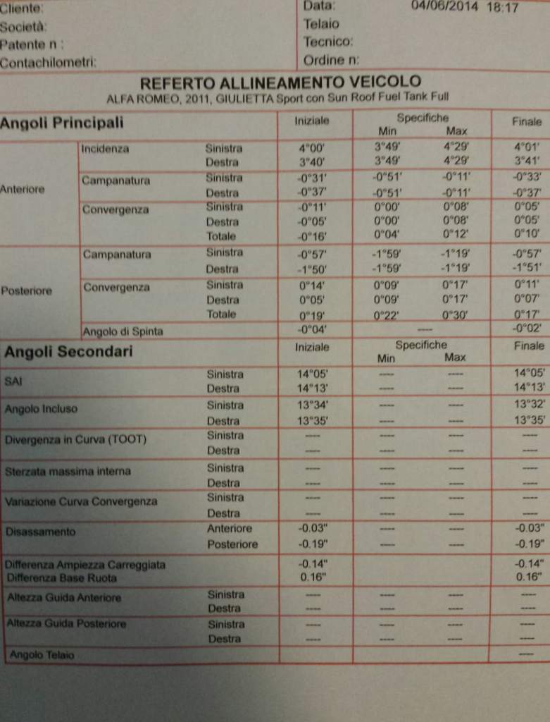

ragazzi ciao a tutti!! posto adesso la stampa del mio risultato finale dopo che ho fatto fare la convergenza alla guily con i parametri "reali" che casa dichiara....
chiedo a chi è piu esperto di me, cosa ne pensa , e di essere di aiuto a chi ha bisogno... :decoccio: 2014-06-04 20.46.27.jpg spero che si veda bene
chiedo a chi è piu esperto di me, cosa ne pensa , e di essere di aiuto a chi ha bisogno... :decoccio:Visualizza allegato 109649 spero che si veda bene
Da quello che leggo sembra che alcuni valori non siano ancora a posto...

Incidenza ant. dx, campanatura post. sx, convergenza post. totale
ci capisco poco, pero in effetti soprattutto la campantura posteriore sx l avevo notato anche io...
dite che il gommista ha tralasciato la cosa perche non ritenuta cosi importante da influire su un consumo anomalo della gomma o una non sicurezza di guida??
io ero li con lui ho visto tutto, ha fatto un lavoro a opera darte davvero ( io sono pignolo!! noto tutto!! soprattutto per la macchina)
il banco della convergenza è ultra moderno, pensate che ha dovuto pure impostare nel cervellone il livello di carburante a bordo durante la prova...!!
ci sono rimasto di M....
per quello credo che non abbia fatto le cose con superficialita. che dite voi??

Io non ci capisco moltissimo di convergenza, campanatura e relativi parametri ma dalla tabella che hai postato alcuni valori sembrano essere tuttora fuori specifica. Aspettiamo il parere di qualcuno più esperto. Ma tu che problema avevi prima di portarla dal gommista? E dopo il banco come la senti la macchina?
