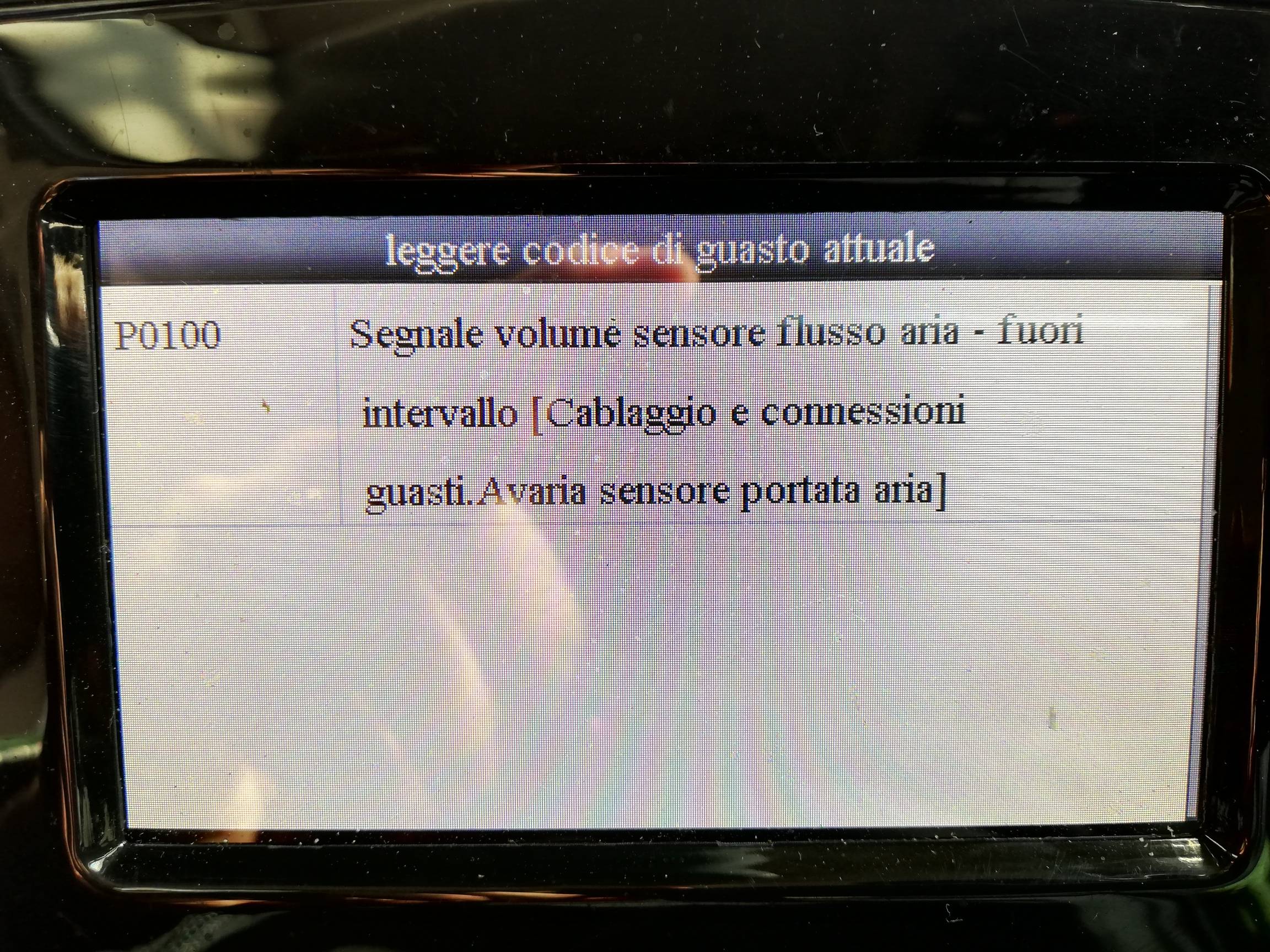

da qualche giorno é apparso l'errore P0100: l'auto (2.2 150MT6) da un po' aveva il minimo ballerino ed in seguito si é manifestato questo errore.

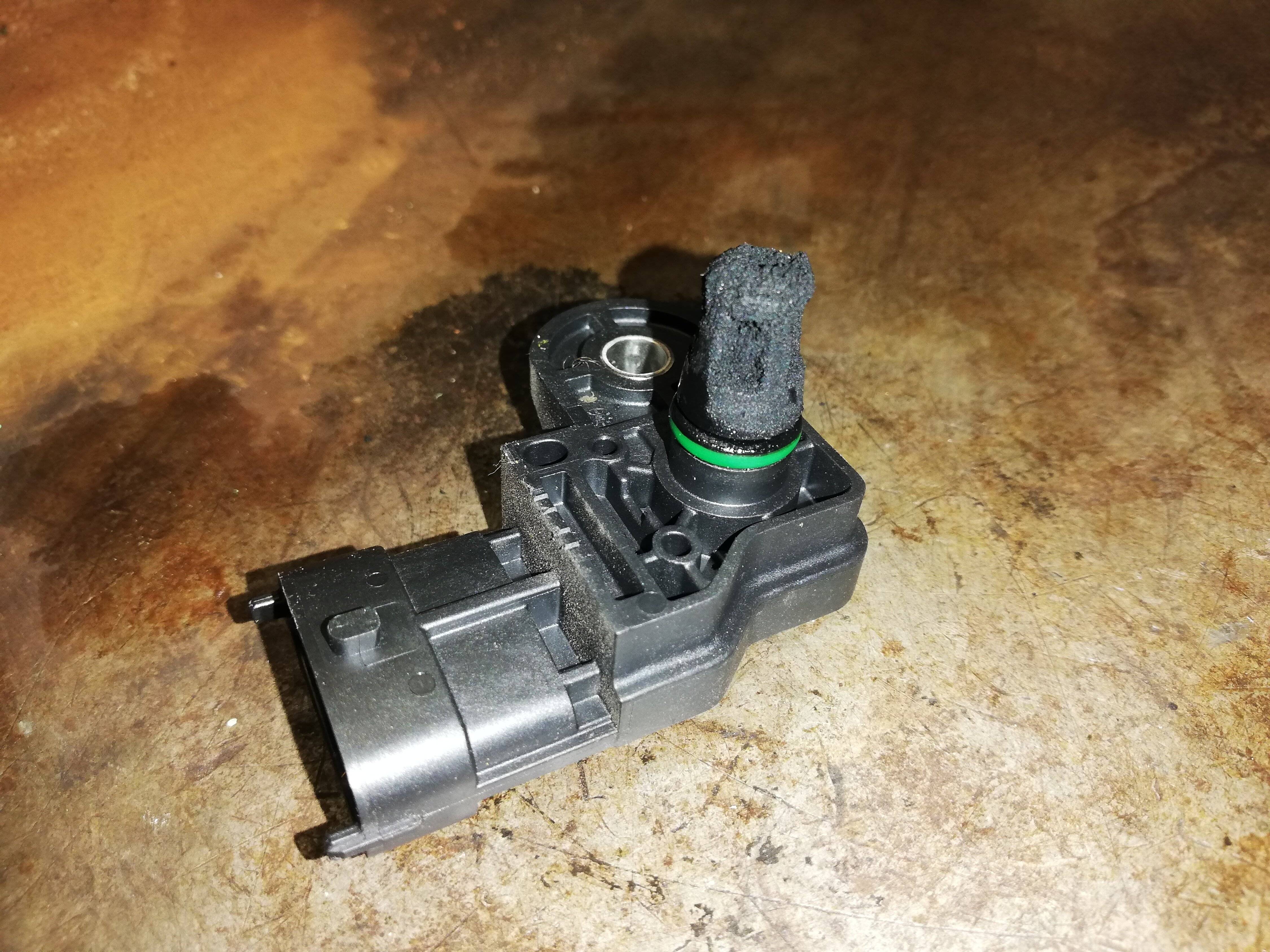

Ho iniziato a pulire il sensore MAP che era in condizioni pessime ma nulla... Situazione come prima. Comunque per 27 euro lo cambio.

Sto aspetta do l'interfaccia OBD2/BT per vedere se c'é errore di posizione EGR (con l'Ancell non ho fatto in tempo e non é mio).
