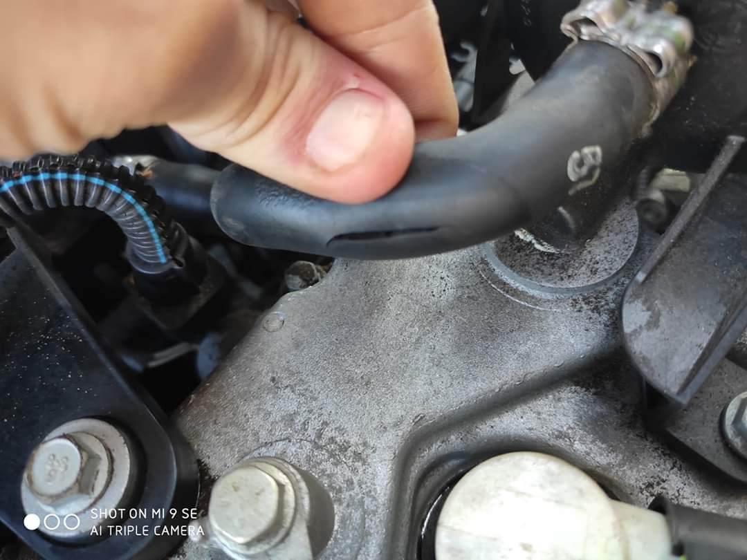

L'errore che vedi è relativo all'incongruenza dei dati letti dal debimetro, ricavata con calcoli statistici rispetto alla condizione di lavoro del motore usando le informazioni provenienti dagli altri sensori di bordo.
Non è detto che sia il debimetro il problema, magari c'è stato un calo di tensione in avviamento ed è comparso l'errore.
Se l'auto al successivo riavvio con chiave non presenta sintomi di perdita di potenza allora per me puoi stare tranquillo, non cambiare niente.
Verifica piuttosto se la batteria non sia a fine vita.
