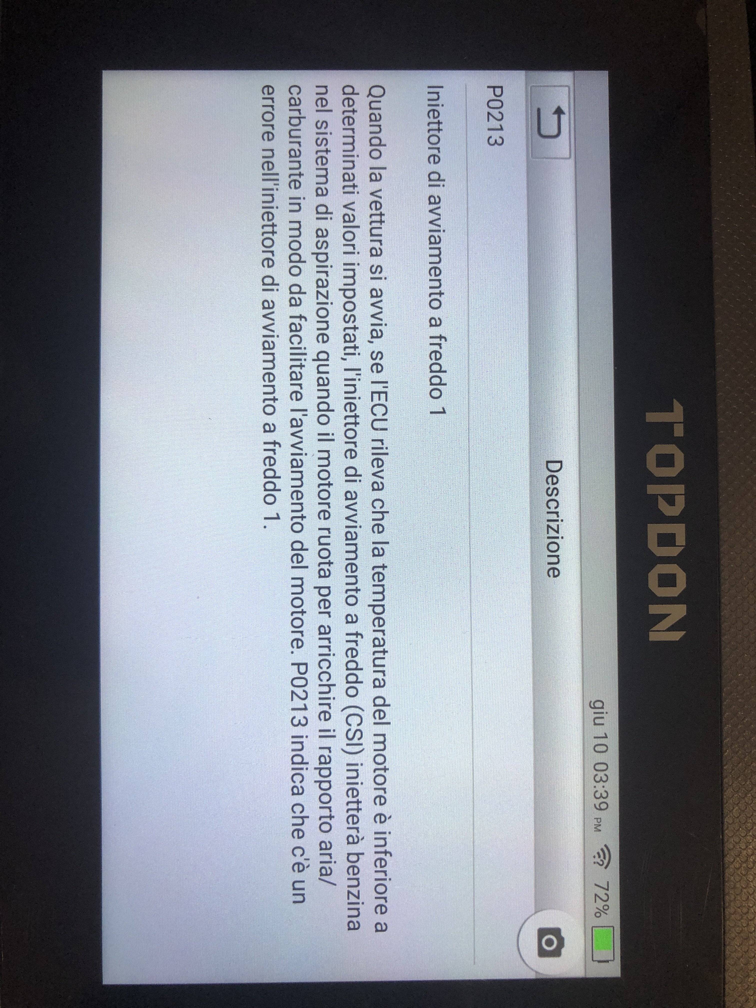

Errore p0213 help
Ciao ragazzi, purtroppo avevo letto male l errore, l errore in questione è il p2013, attuatore valvole di turbolenza collettore aspirazione, ho puntato la pila per vedere e purtroppo ho l asticella staccata quindi rotta con il movimento impazzito…… mi tocchera sostituire tutto il collettore porca vacca…..voi che dite?
