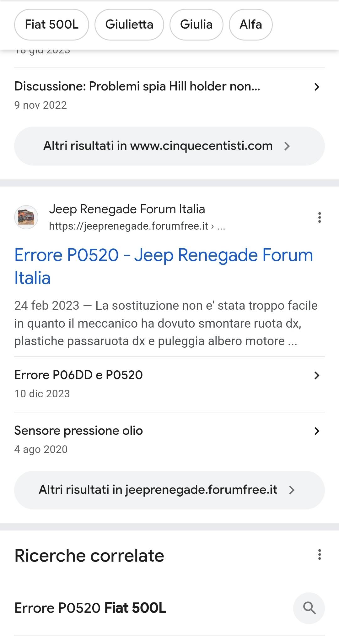

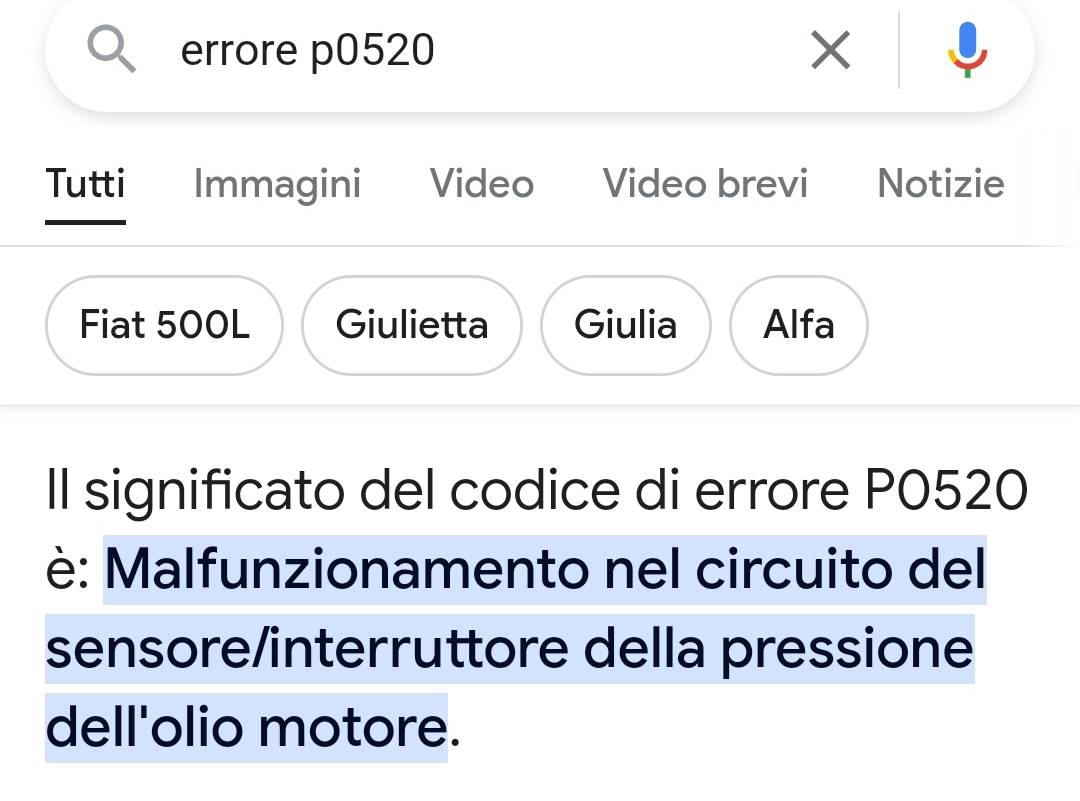

Se non la sa chi ha fatto la diagnosi....
Mi ha detto che è un sensore però mi ha detto di lasciarla tra 2 settimane era per capire se ci posso camminare perché mi sono trasferito quindi non conosco i meccanici della zona e non mi fido più di tanto
E non fidarti...
I sensori sono due:
Uno sta su quella porcheria di pompa olio a portata variabile
L'altro è il bulbo che sente la pressione dell'olio e sta sul monoblocco.
