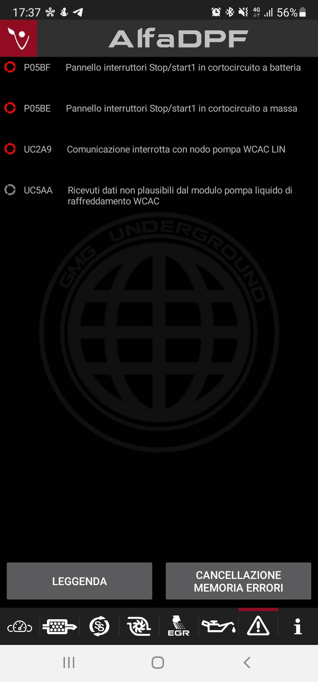

Ciao
Ho questi errori di cui allego schermata. Due riguardano le solite magagne del sistema di raffreddamento secondario della Giulia veloce ma c'è questo p05bf di cui non trovo spiegazioni su internet: la concessionaria di zona mi dice che devo far cambiare la batteria ma non è che mi fidi più di tanto anzi.
Qualcuno ha avuto problema simile? È realmente la batteria?
Grazie
Potrebbe essere, però i due errori vengono segnati in situazioni completamente opposte:
P05BE:
P05BF:
In pratica per accendere il motore ci sono 2 relè in serie, uno comandato dal body computer (BCM) e uno dalla computer motore (PCM). Il cavo che va ad attivare il solenoide del motorino di avviamento passa in entrambi i relè in serie. Il primo è gestito dal BCM, che lo tiene chiuso prima della prima accensione e anche se le condizioni di funzionamento dello start&stop sono valide (batteria carica, temperatura motore ecc ecc), il secondo è gestito dalla PCM che è quella che poi attiva e controlla l'accensione del motore agendo sul secondo relè.
il BCM e l'PCM fanno dei controlli per verificare se i relé sono in buono stato (ovvero non ce ne sia nessuno bloccato chiuso o bloccato aperto).
Il sistema che fa queste verifiche è quello che ti segnala l'errore (non i relè, ma il modulo che fa le verifiche sugli stessi), che sta nella PCM.

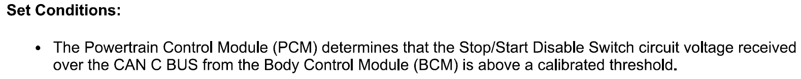

L'errore segnalato (se costante e non intermittente) è causato da un problema di tensione sulla linea dati che collega il sistema di controllo al modulino che sta a sinistra in basso del volante, quello che ha sopra il pulsante di disattivazione dello S&S e il comando dei fari. Vedendo i test che fanno fare nei documenti qui sotto potrebbe essere un problema di cablaggio (tipo ossidazione connettori e cose simili) oppure un problema nel modulo stesso.
Direi: se l'errore è intermittente, cancellalo e vedi se torna. Se l'errore è costante allora bisogna fare della diagnostica seria e EVENTUALMENTE, DOPO aver capito dove sia il problema con sicurezza, cambiare le parti problematiche.
Partire con il "cambia la batteria" senza far diagnostica = giocare a "cambia il pezzo a ca**o coi soldi del cliente".

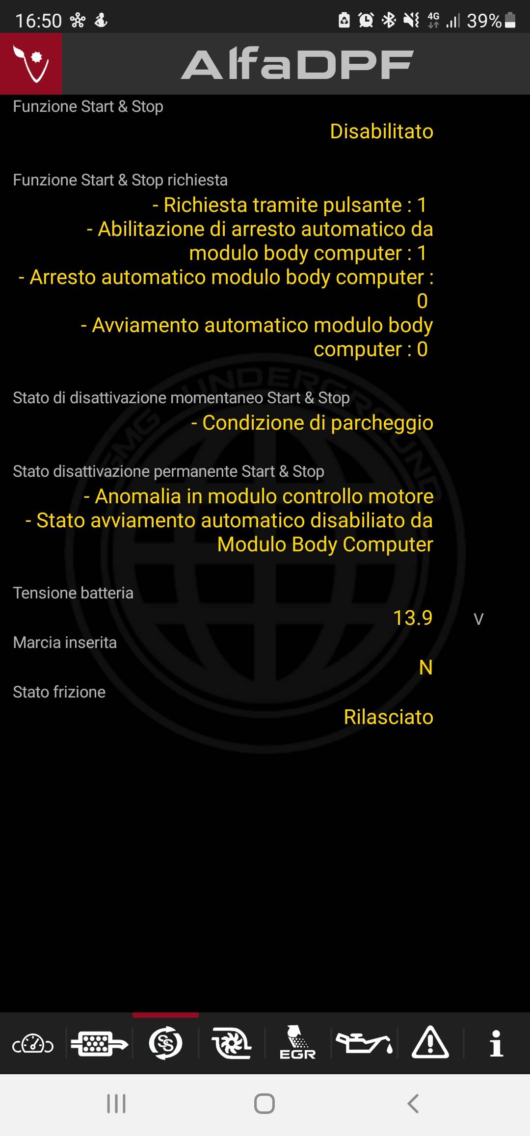

Continuo ad avere l'errore e nella schermata apposita dello start and stop trovo questa situazione: se qualcuno vuole salvare una giulia dal lancio al muro.... Ogni aiuto è bene accetto grazie

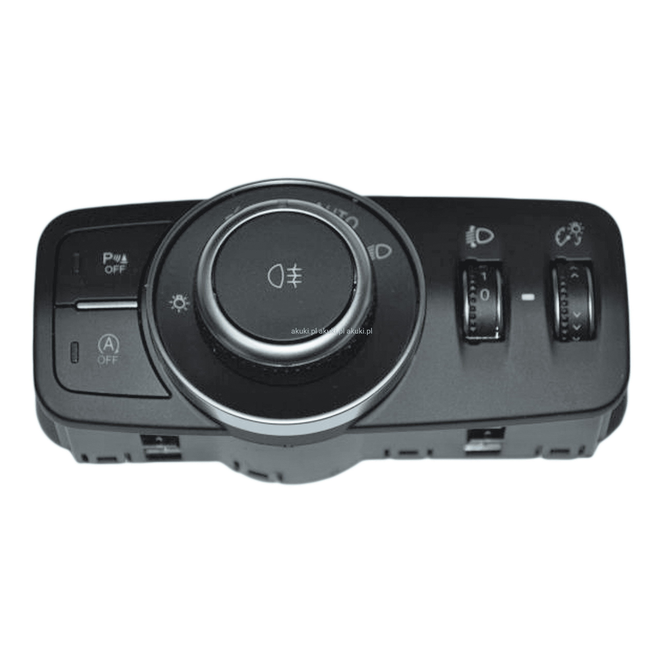

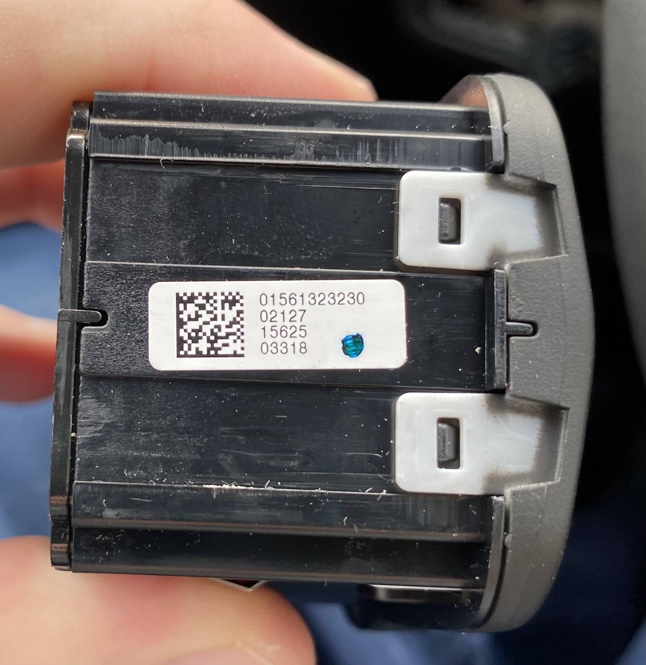

Aggiornamento: qualcuno ha idea del codice del modulo dei pulsanti?

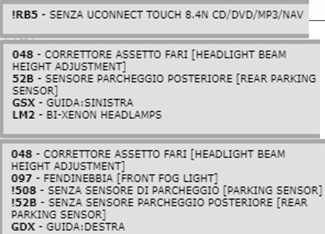

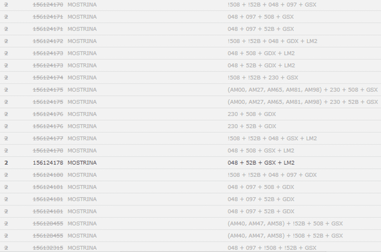

Ce ne sono nmila versioni diverse. La mia è quella qui sotto in nero senza la riga sopra (auto guida a sx, sensori di parcheggio, xenon 25W, no fendinebbia e correttore assetto manuale - che credo non dovrebbe esserci sugli xenon 35W):
I codici sulla destra significano:
che poi sarebbe questa:
Ma se sei insicuro sulla versione conviene che tiri giù la tua e leggi il codice sopra (che deve esserci). E occhio che è facile che i codici siano stati cambiati da nuove parti modificate (ma in quel caso il ricambista ufficiale te lo dice anche presentando il codice vecchio: li esce "Sostituito da..." col codice nuovo.
