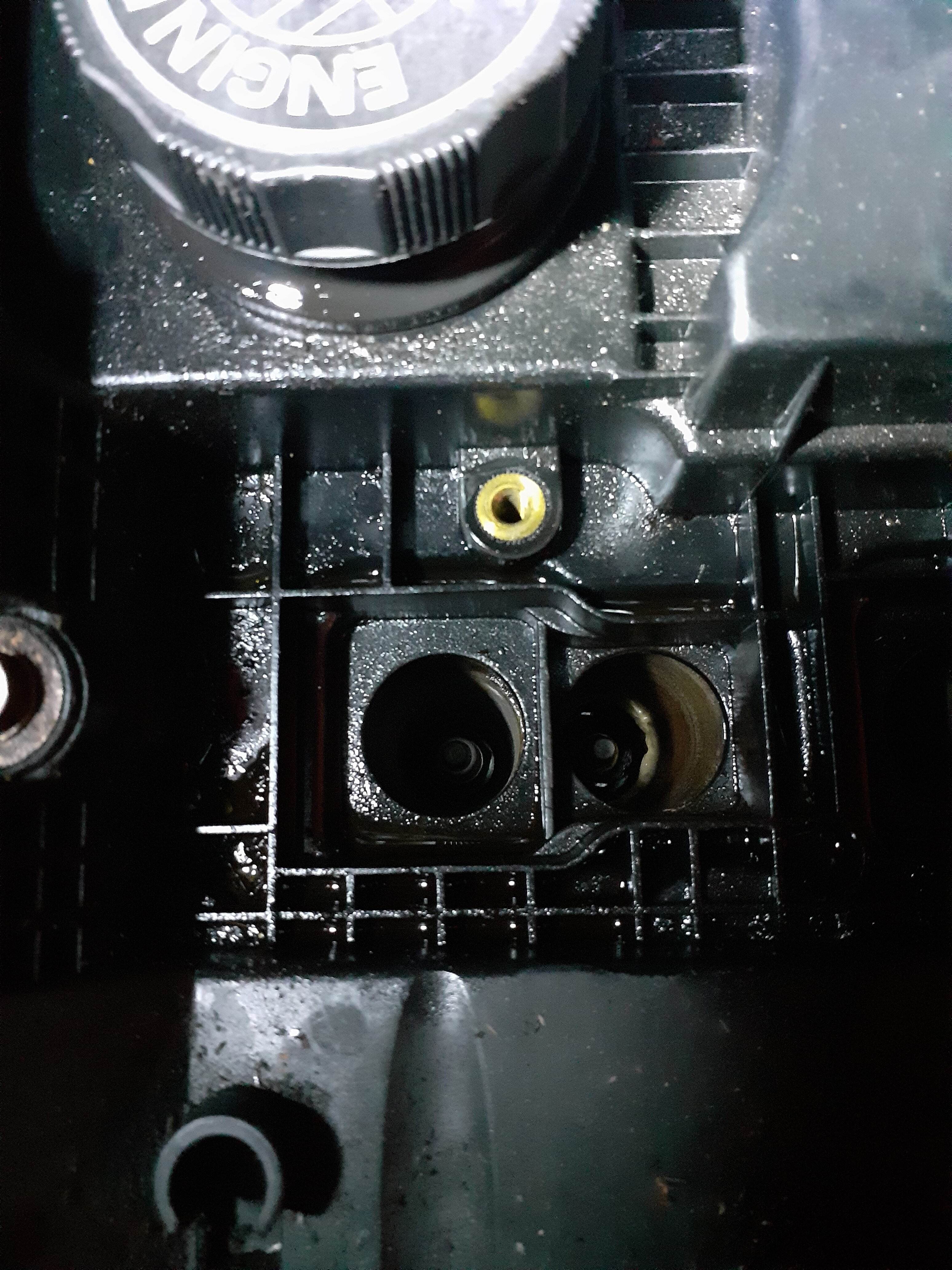

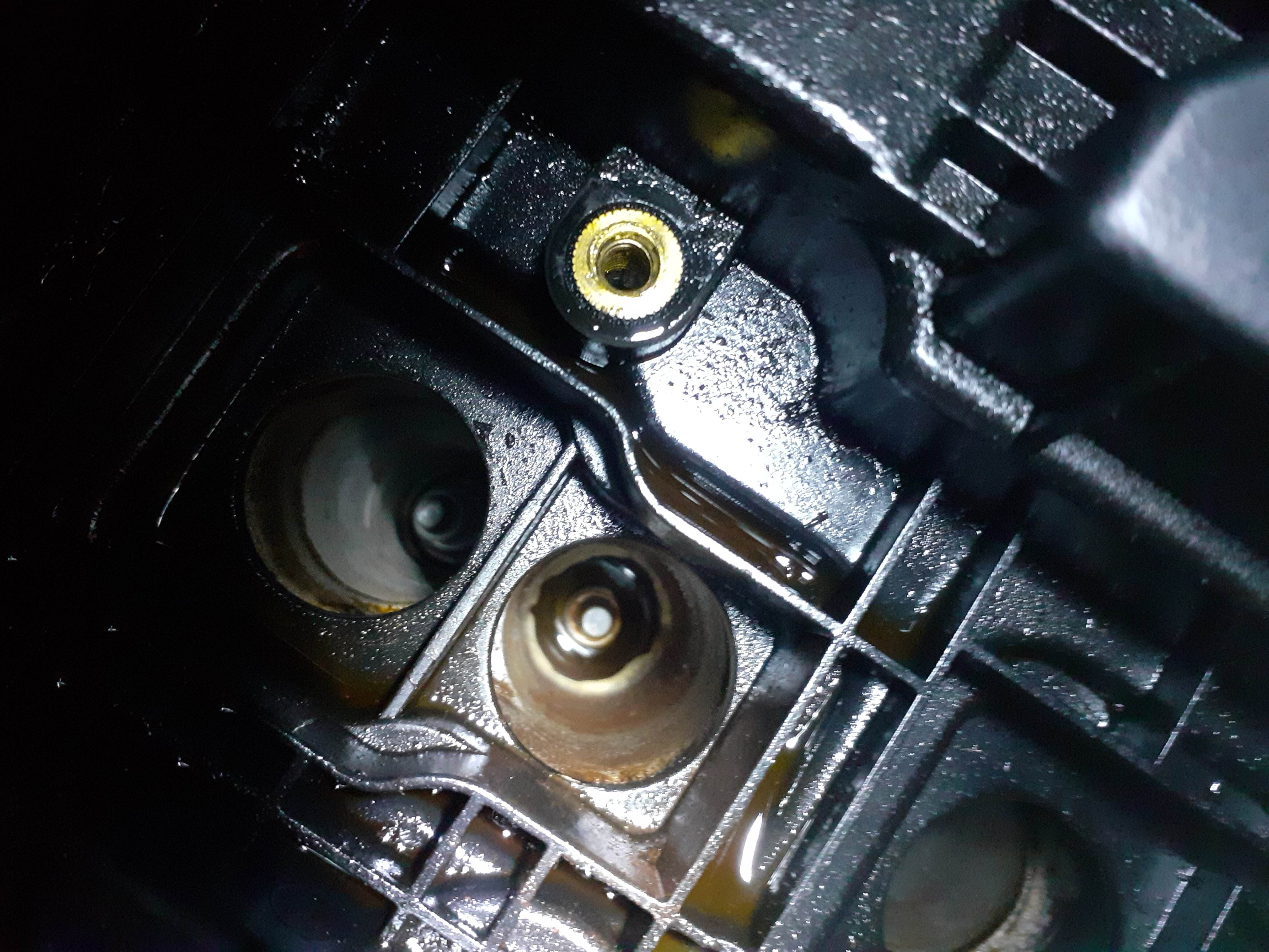

Ho aperto il copri motore, sto guardando le candele, c'è pieno d'olio sotto il vassoio degli spinotti, sembra che perda dal tappo dell'olio, me ne sono accorti adesso, magari fosse questo il problema...comunque la candela più piccola del primo cilindro è dentro l'olio che pare colare da sopra. Sotto il tappo era sempre un po' unto ma mai visto così. Il pozzetto ha olio per un centimetro, che faccio?
#148
Ci sono almeno tre candele piccole quanto meno umide di olio, come lo tolgo ? Se levo le candele , va nei cilindri e è olio molto sporco . Nel pozzetto della prima candela piccola c'e anche quella specie di maionese che fa l'olio andato a male quindi è così da un bel po' . Pensavo che perdesse un po' d'olio dal coperchio delle punterie invece pare che venga da sopra...per ora lascio tutto smontato in attesa di consigli . (Non ho un compressore)
#149
Allego foto del piano della sede delle candele, molto unto, e della sede delle prime due candele di cui quella più piccola è inondata di olio. E' tutto unto fino al tappo dell'olio, sembra che venga di lì per quanto anche questo è unto. Progressivamente verso la 4 candela l'olio non c'è. Non so se l'olio viene su dal cilindro e dalla sede delle candele....

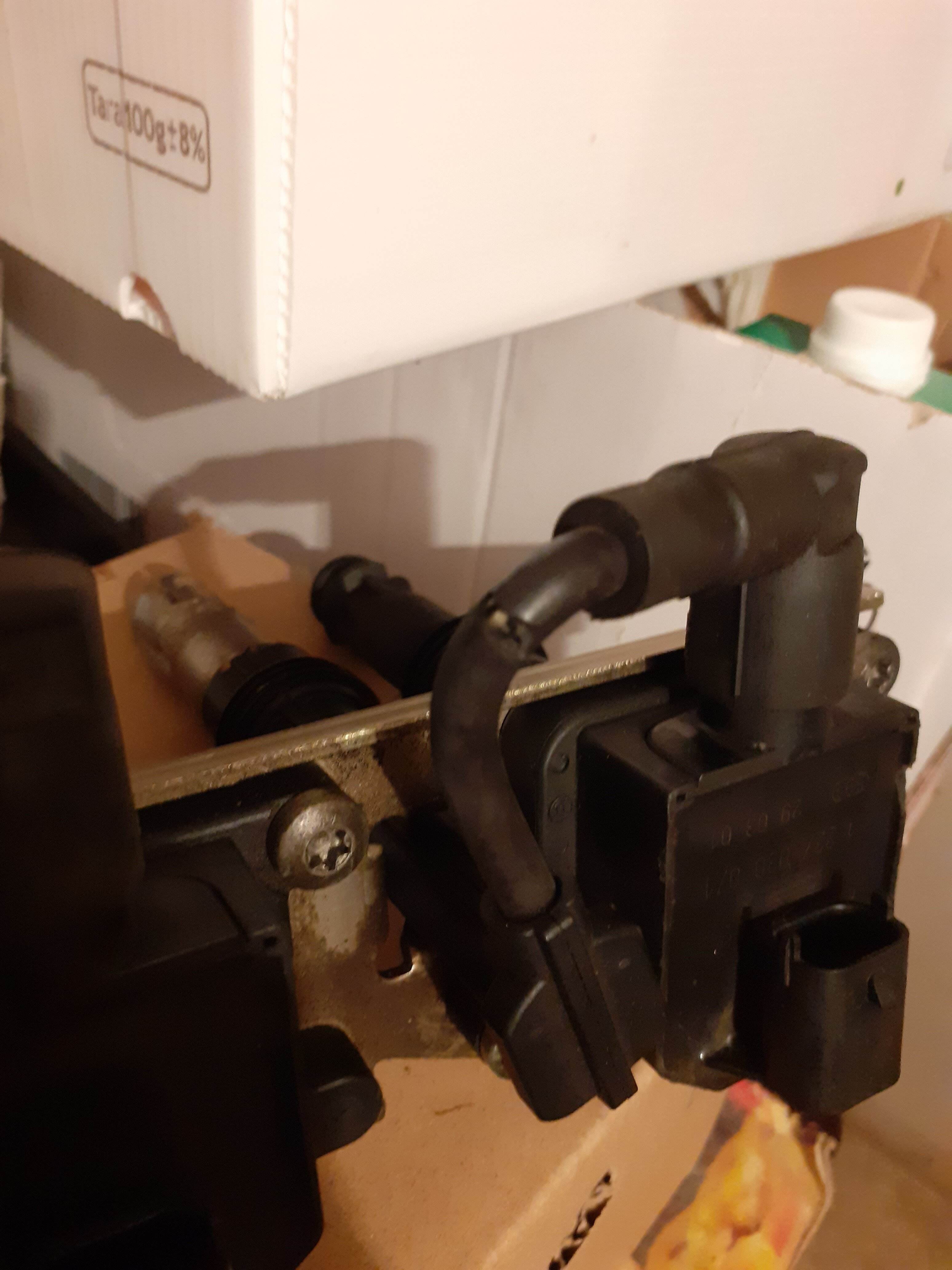

Questa sotto invece è la foto del cavetto di una pipetta che è un po' messo male, può dare problemi o lo scoccio col nastro isolante?

Tutto torna , le due bancate avevano valori diversi perchè una era invasa dall'olio.
L'accensione non è ancora perfetta penso che a questo punto dovrei cambiare le candele ( e aumentare o diminuire di 1/4 di giro la pressione gpl) ma queste candele costano un sacco!
Per quello che riguarda la provenienza dell'olio ho trovato questo e ancora non ci credo che sia vero
Club Spider Alfa Romeo Fusibili
Effettivamente sotto il coprimotore in plastica la guarnizione intorno alla bocca dell'entrata dell'olio era zuppa d'olio. In pratica l'olio che passa di lì andrebbe direttamente nella cavità delle prime candele.....!
