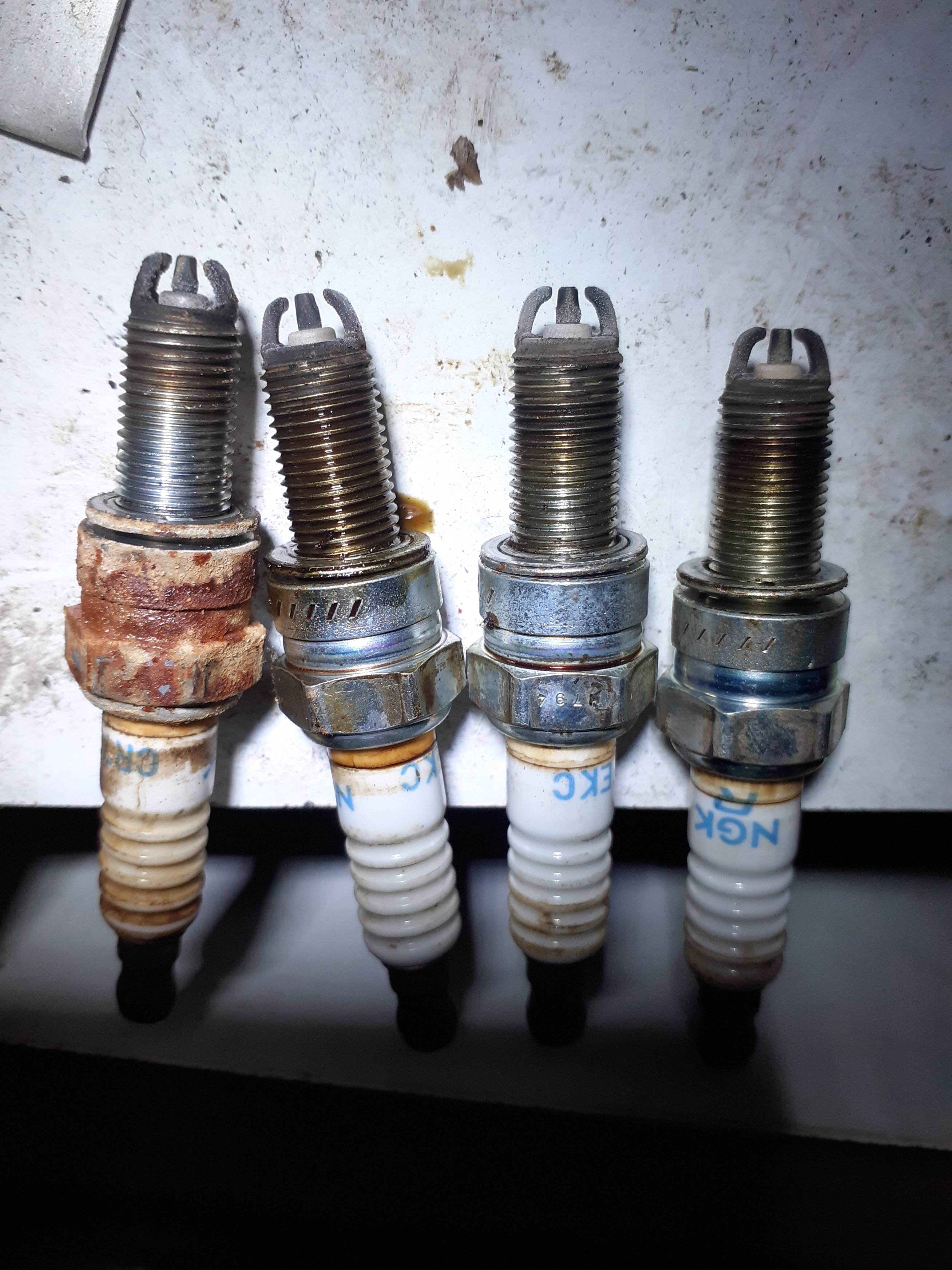

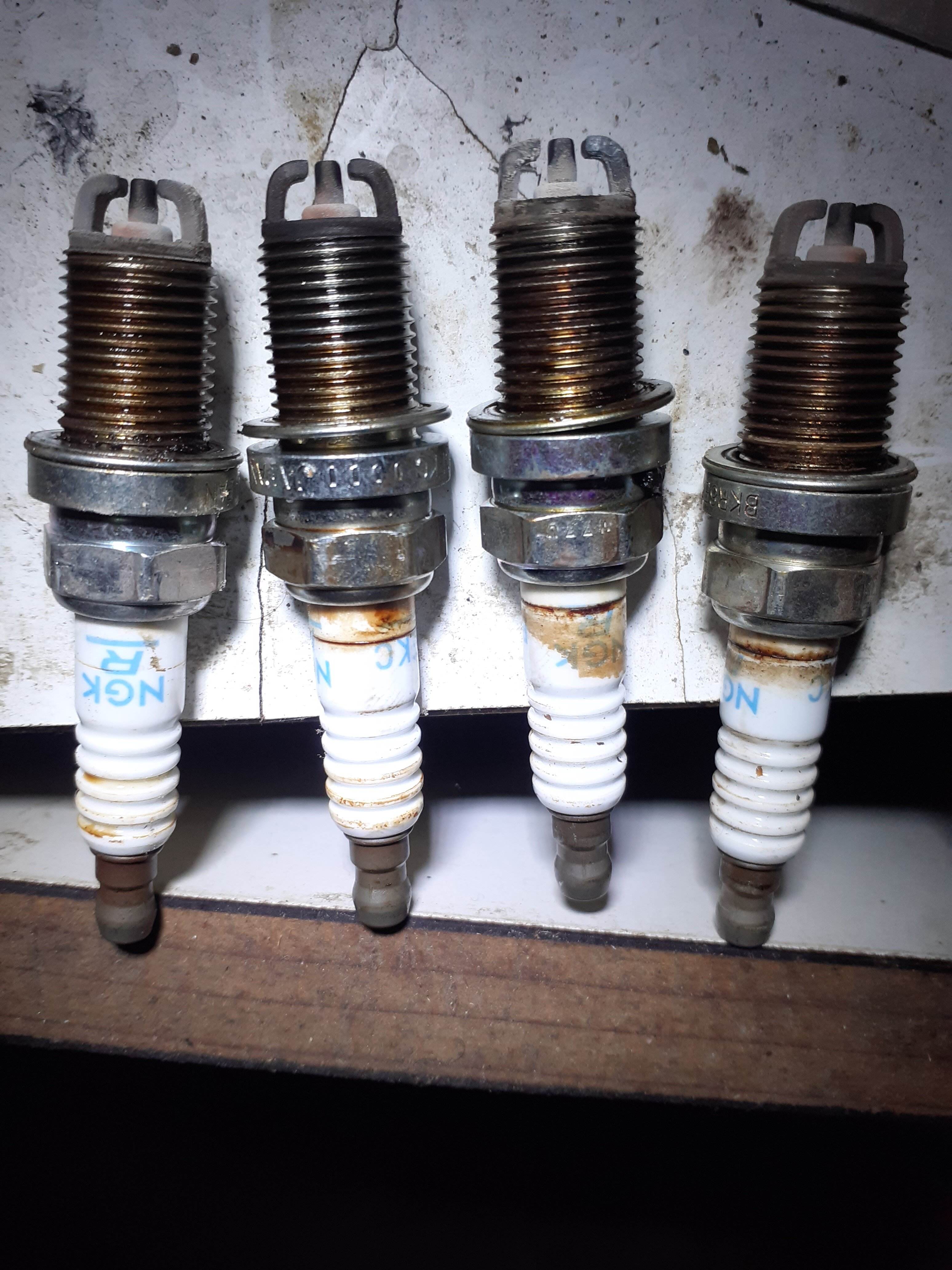

Dopo una settimana il pozzetto che era pieno d'olio è asciuttissimo, ho cambiato le candele allego foto. Adesso a GPL va benissimo come a benzina, nessun problema in accelerazione o ai bassi regimi su marce alte. Sembra che il gpl sia molto più sensibile a candele usurate della benzina. Isolato cavo della pipetta schiantato con nastro vulcanizzato. Persiste il problema di accensione solo a freddo. Vediamo domani se continua.
