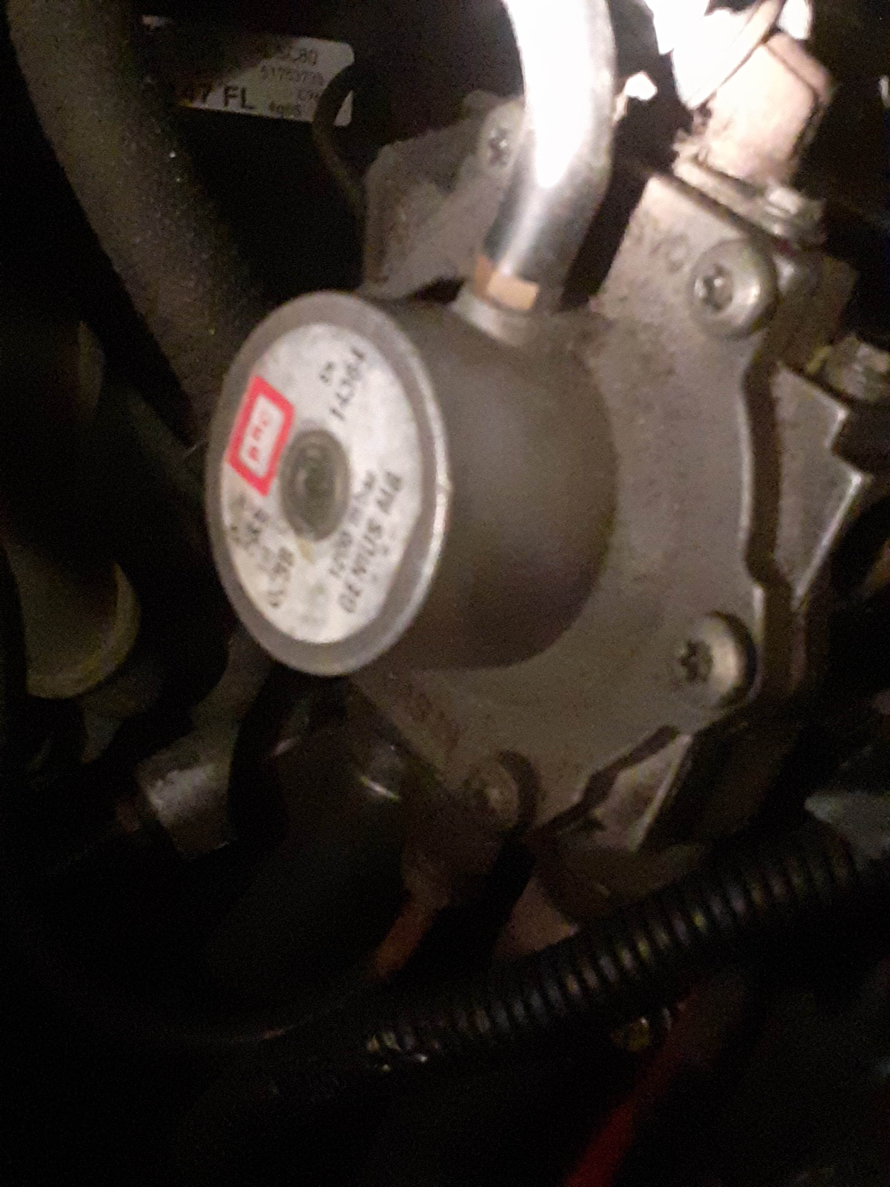

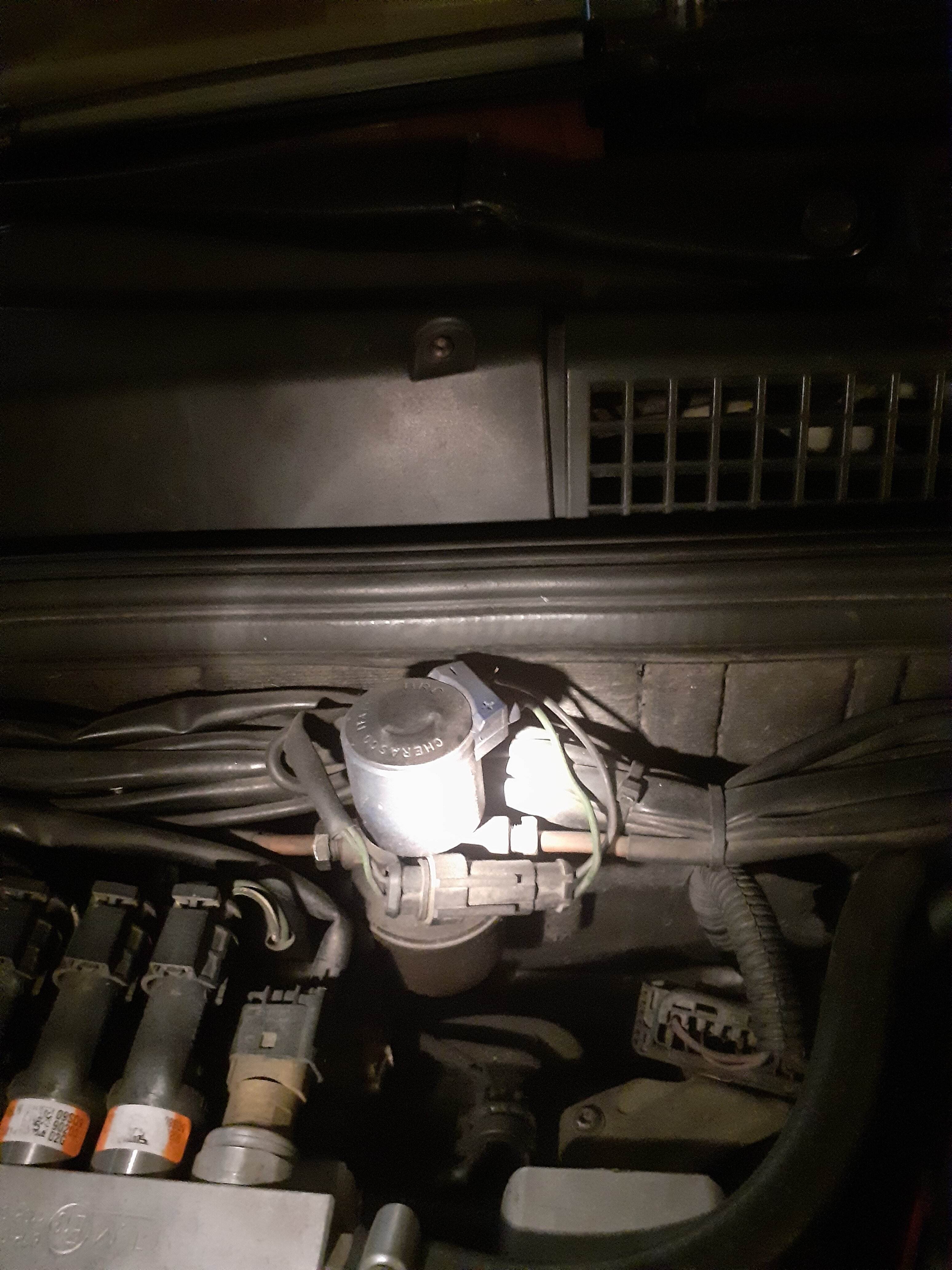

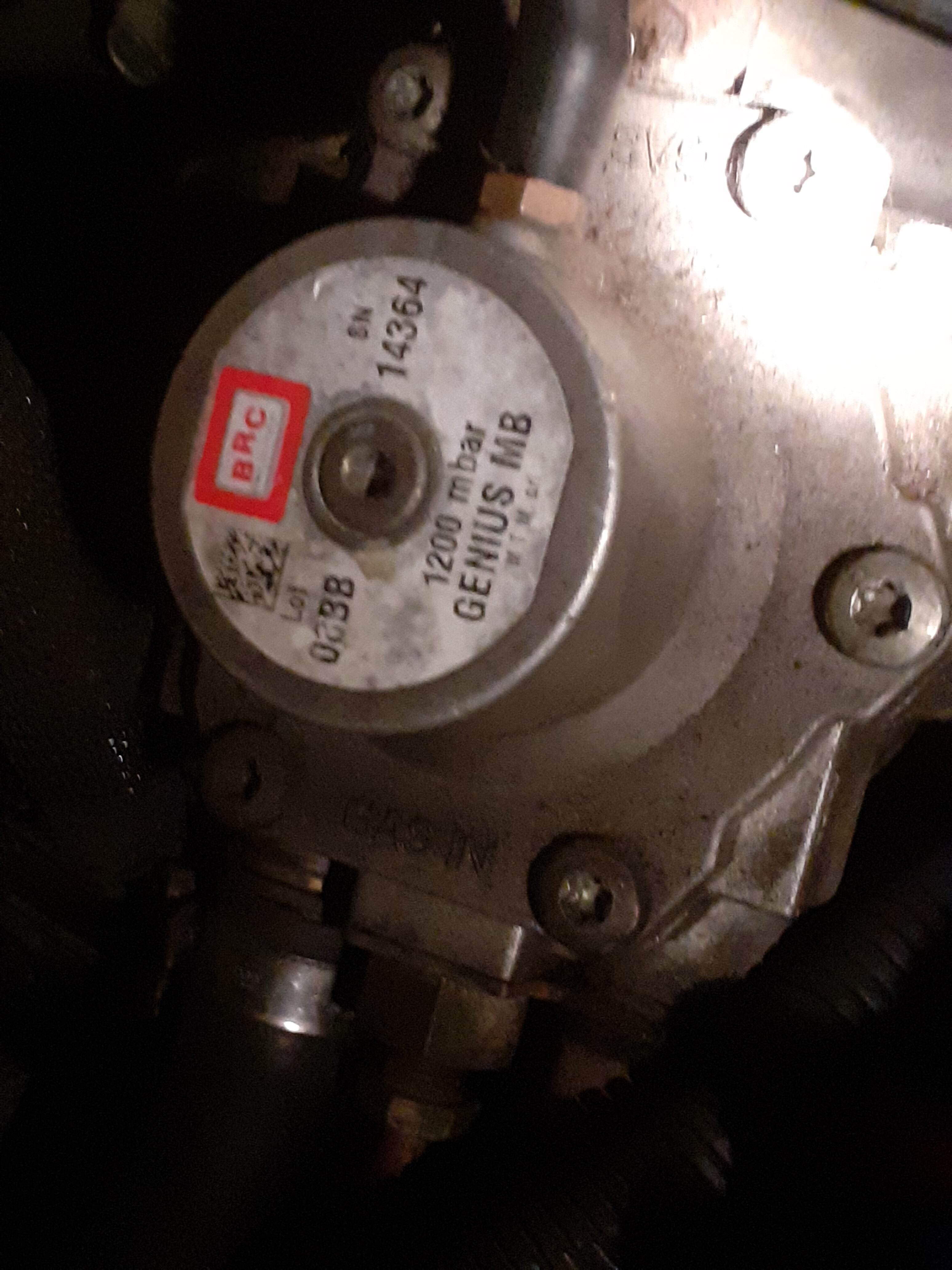

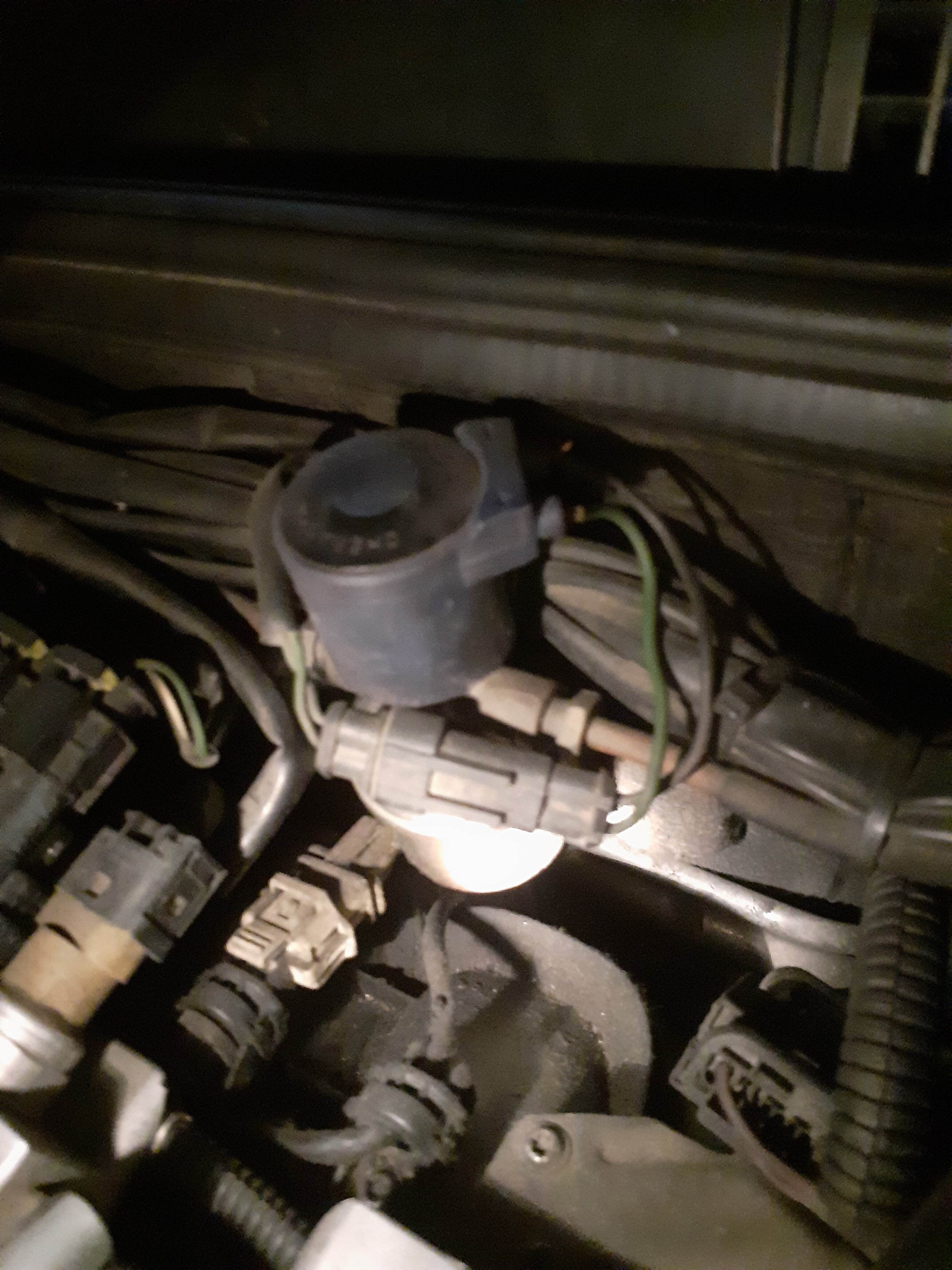

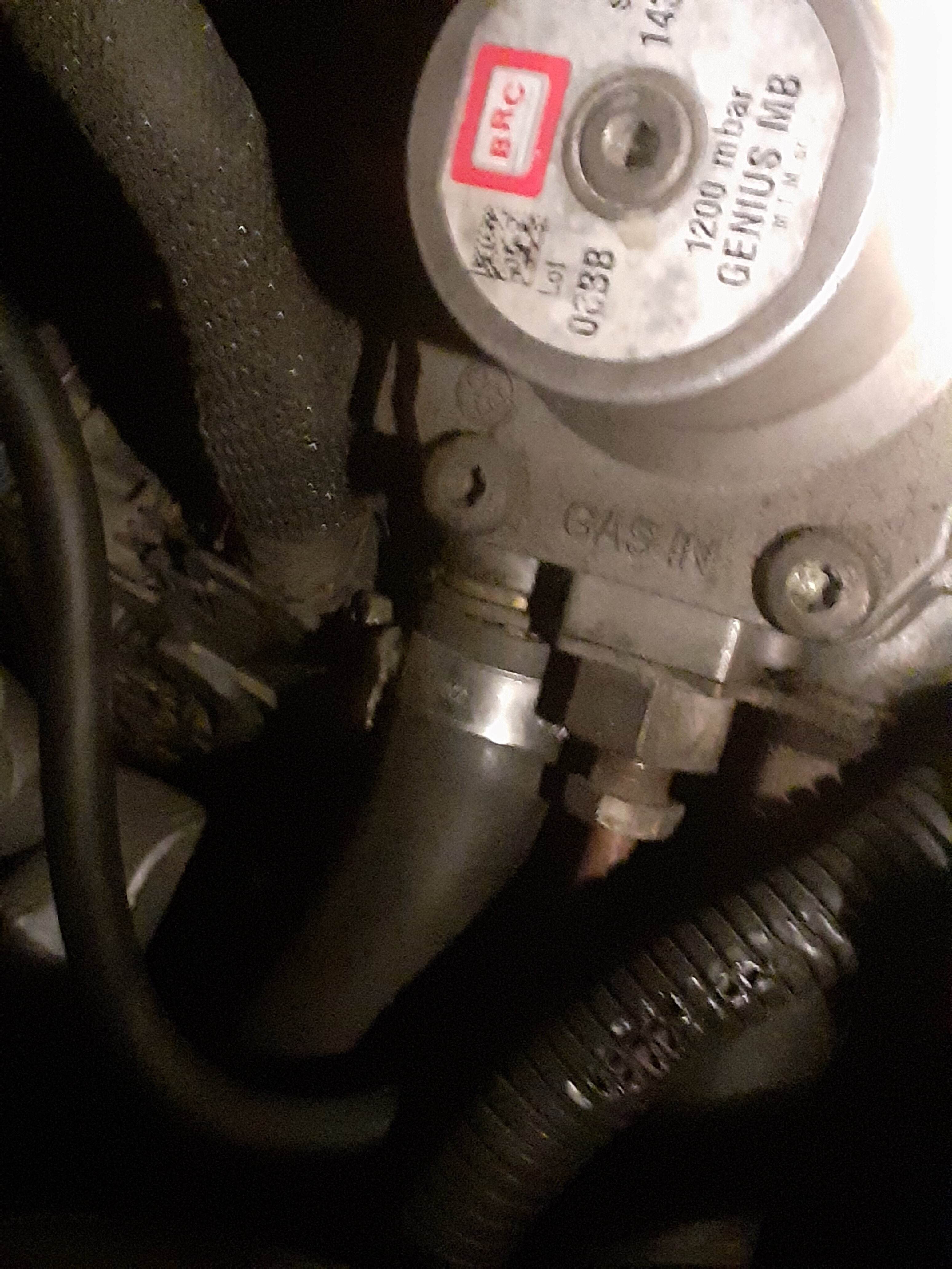

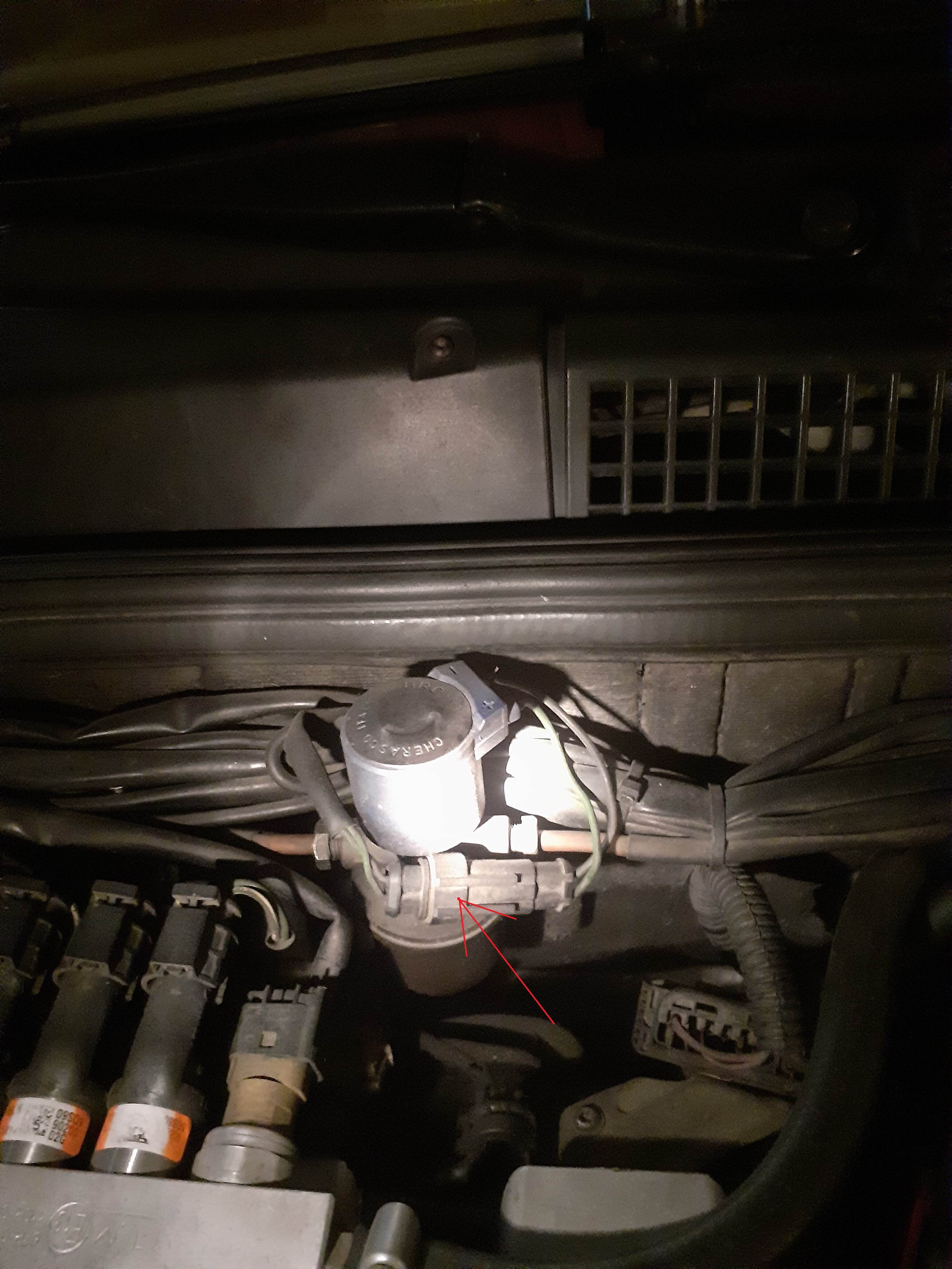

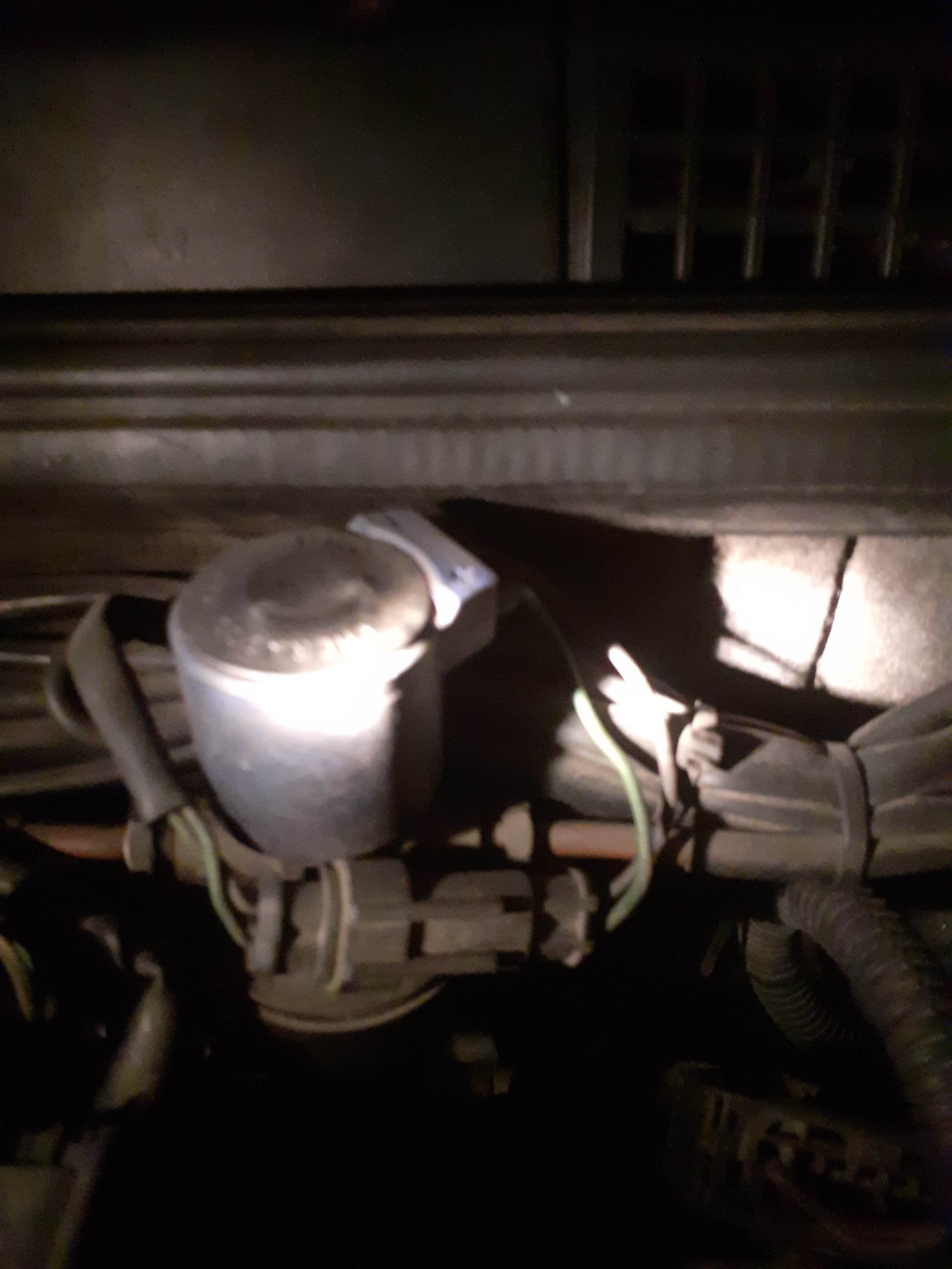

posto qui di seguito alcuni pezzi dell'impianto gpl marca BRC, come si fa a staccare (e qual è) l'alimentazione all'elettrovalvola di sicurezza sull'evaporatore per fare la prova ad andare solo a benzina per un po'??

Grazie per l'indicazione, oggi ho rimontato le sonde e azzerato gli errori. Ho fatto circa 110 km a GPL e la diagnostica mi da un solo allarme in giallo, il solito:
p0130 Circuito sonda lambda 1 bancata 1 funzionamento difetto del circuito.
La spia motore è ancora spenta, l'accenzione a freddo oggi è andata alla prima, vediamo domani che succede ad andare ancora a GPL.
Se mi si accende la spia motore azzero gli errori e provo a vedere che succede andando solo a benzina sospendendo l'alimentazione gpl dal connettore.
