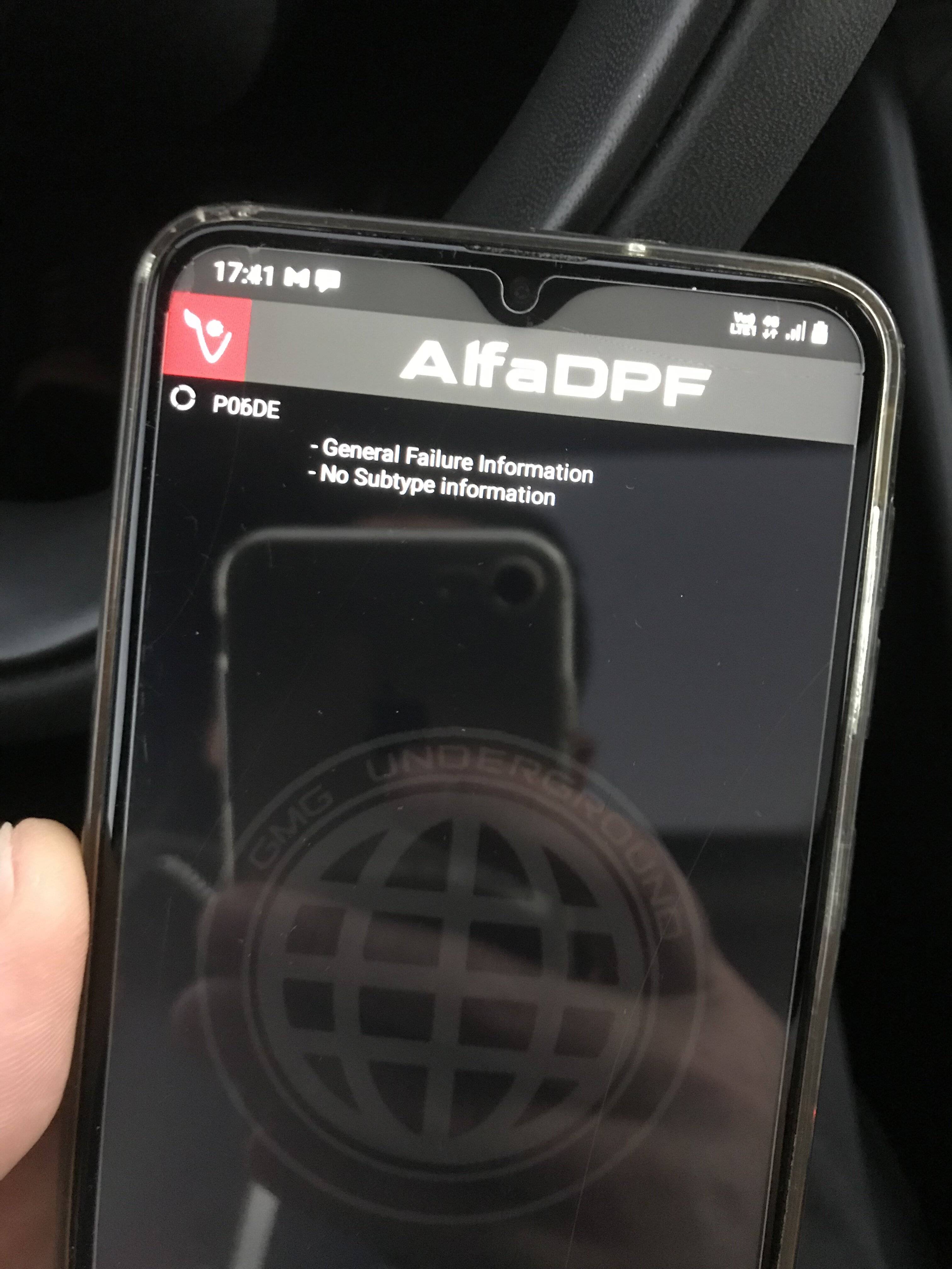

Ciao a tutti, ho visto la presenza di questo errore con l’app Alfa dpf che non posso eliminare in quanto la centralina è sgw.. sapete di che si tratta?
    787.7 KB · Visualizzazioni: 390
P06DE su "guasti auto" lo riconosce come codice mazda...
Cercando in giro comunque sembra che sia un regolatore della pressione olio motore bloccato in high mode...
Reazioni: Kelkome
Ho fatto qualche giorno fa il tagliando cambio olio avrà qualche legame con questo? Perché prima non c’era.. sul quadro strumenti non ho nessuna spia accesa
