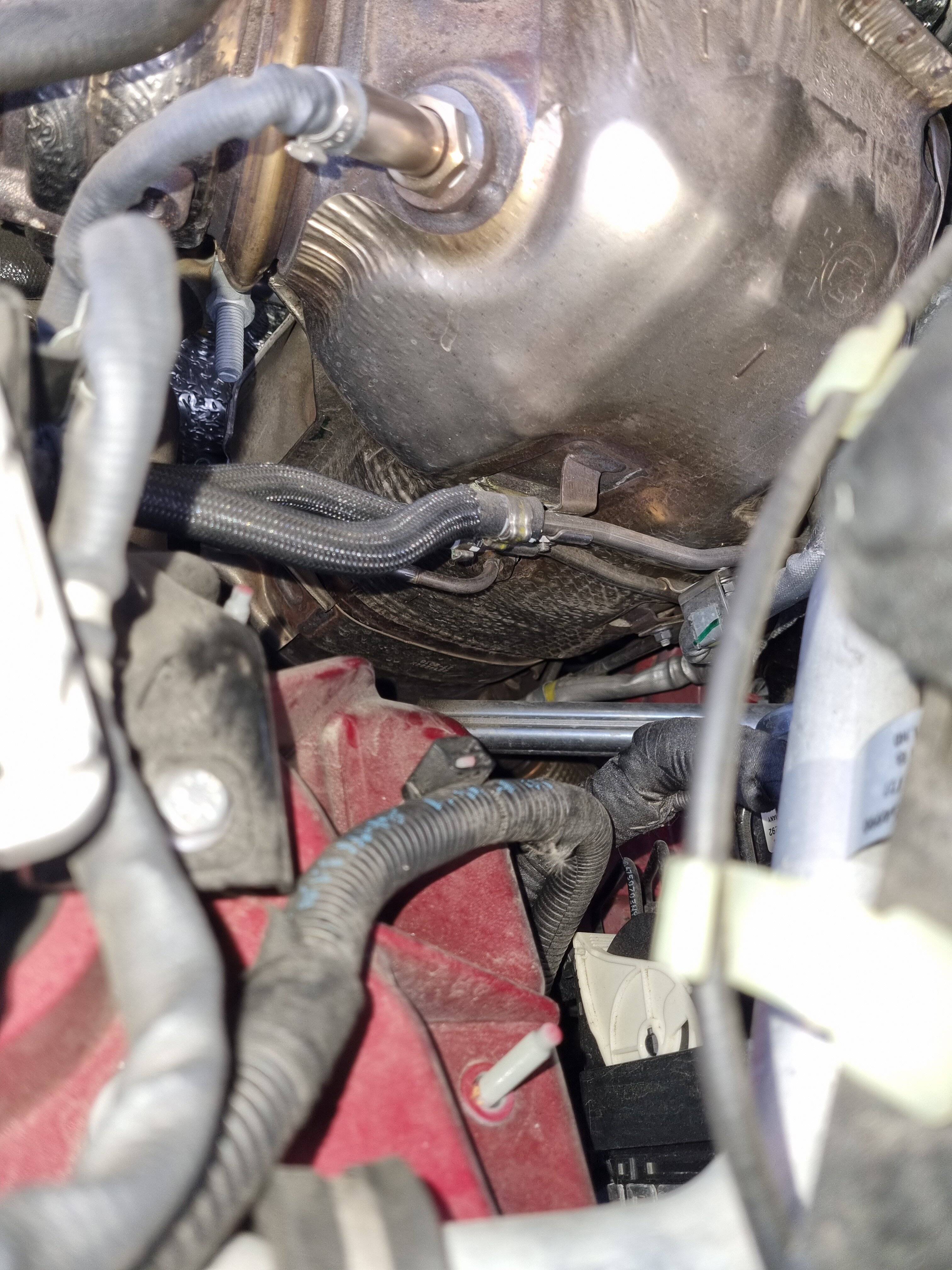

Montato lato guida di fianco al montante ammortizzatore...

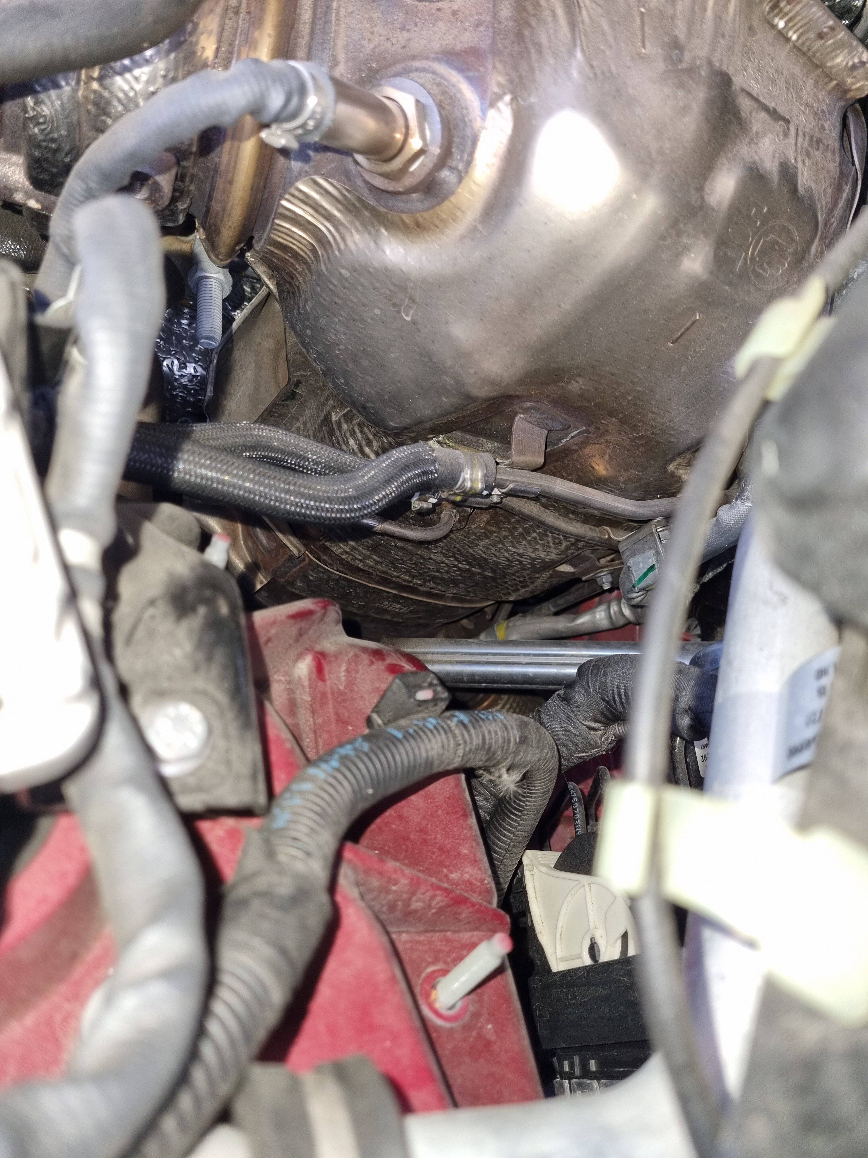

Si vede in questa foto?
Grazie

Ma quelli che si vedono nella foto vanno sul sensore differenziale della pressione che è fissato sul montante, io sto cercando il sensore del particolato non quello differenziale.
Ciao e grazie comunque.
Particolato e differenziale sono lo stesso sensore...legge.da.li quando è pieno il filtro
