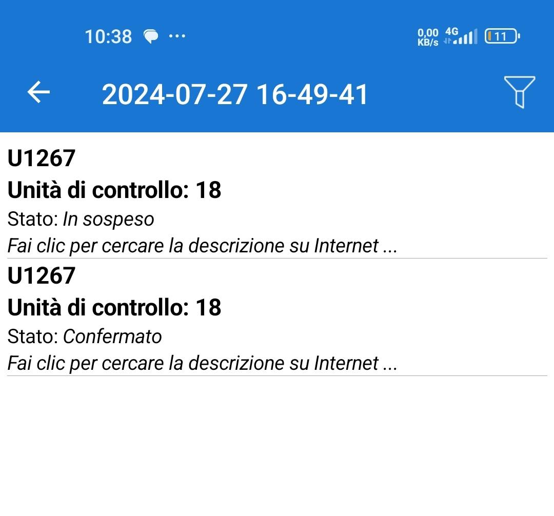

Ieri all'avviamento della Giulia, si è accesa la spia motore , avevo percorso circa 50 km strade extraurbane e avevo spento l'auto per mezz'ora.
Ho collegato lo smartphone e esce fuori questo codice errore U1267.
La macchina è ripartita senza problemi, ho fatto un percorso urbano con diversi cicli di avviamenti/spegnimenti e poi altri 200km di autostrada senza alcun problema.

L'unica cosa che mi è venuta in mente che possa avere una qualche connessione è un entrata in una rotonda dove è intervenuto l' ESP nel percorso precedente (quello da 50km).

Il codice U1267 indica un problema con l'Electronic Shift Module (ESM) La causa potrebbe essere un ESM difettoso, un cablaggio ESM aperto o cortocircuitato o una cattiva connessione elettrica nel circuito ESM. Vai in officina controlleranno i cablaggi alla ricerca di componenti danneggiati, rotti o corrosi.

Si avevo già letto cosa indicava il codice, non ho capito dall'app se l'errore è ancora presente/attivo o è storico.
In ogni caso ci tengo a puntualizzare che l'errore l'ho avuto in avviamento dell'auto e non ha creato ulteriori problemi (apparentemente).

Come discriminare gli errori ancora attivi da quelli in archivio non ho ancora capito

Confermo , stamattina sono riuscito a collegare Multiecuscan e l'errore è storico .
Inoltre oggi ho fatto altri 200km di autostrada senza problemi, mi sorge il dubbio di avere avuto un piccolo problema di batteria all'avviamento che ha creato problemi di comunicazione descritto nell'errore.
