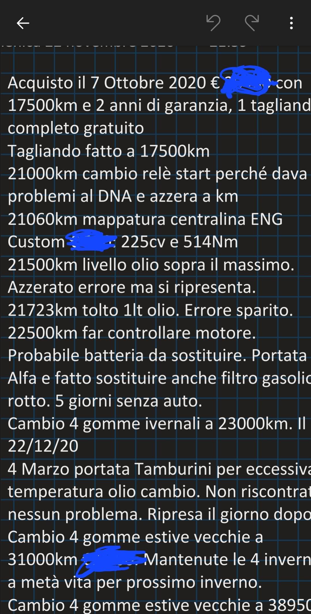

Vedi, tu chiacchieri senza rigore di logica. Se ti dico che questa macchina è incredibile ma che mi ha dato tanti problemi come nessun'altra, è perché è vero e non perché racconto frottole. Forse è nata storta la mia Giulia, ma guarda il diario di bordo dei problemi avuti nei primi 20mila km. È una follia per un'auto che costa 30000€. Non esiste. Se poi aggiungiamo eccessiva pressione olio motore, la scarsa pressione olio motore e il problemino dello spegnimento in marcia avuto adesso, sarebbe da schiantare su un muro sta macchina. Al tempo stesso nessun altra auto mi ha fatto godere come questa, sia in pista che fuori.
Dei problemi annotati sopra l'unico imputabile all'auto è il relè (cambiato in garanzia immagino) e forse la batteria. Il resto mi sembrano derivati da un tagliando eseguito non proprio bene (troppo olio e filtro gasolio montato male) e probabilmente dal maggiore stress che la mappa "conservativa" provoca al cambio. A mio parere un po' poco per schiantare l'auto contro un muro, ma sono opinioni...

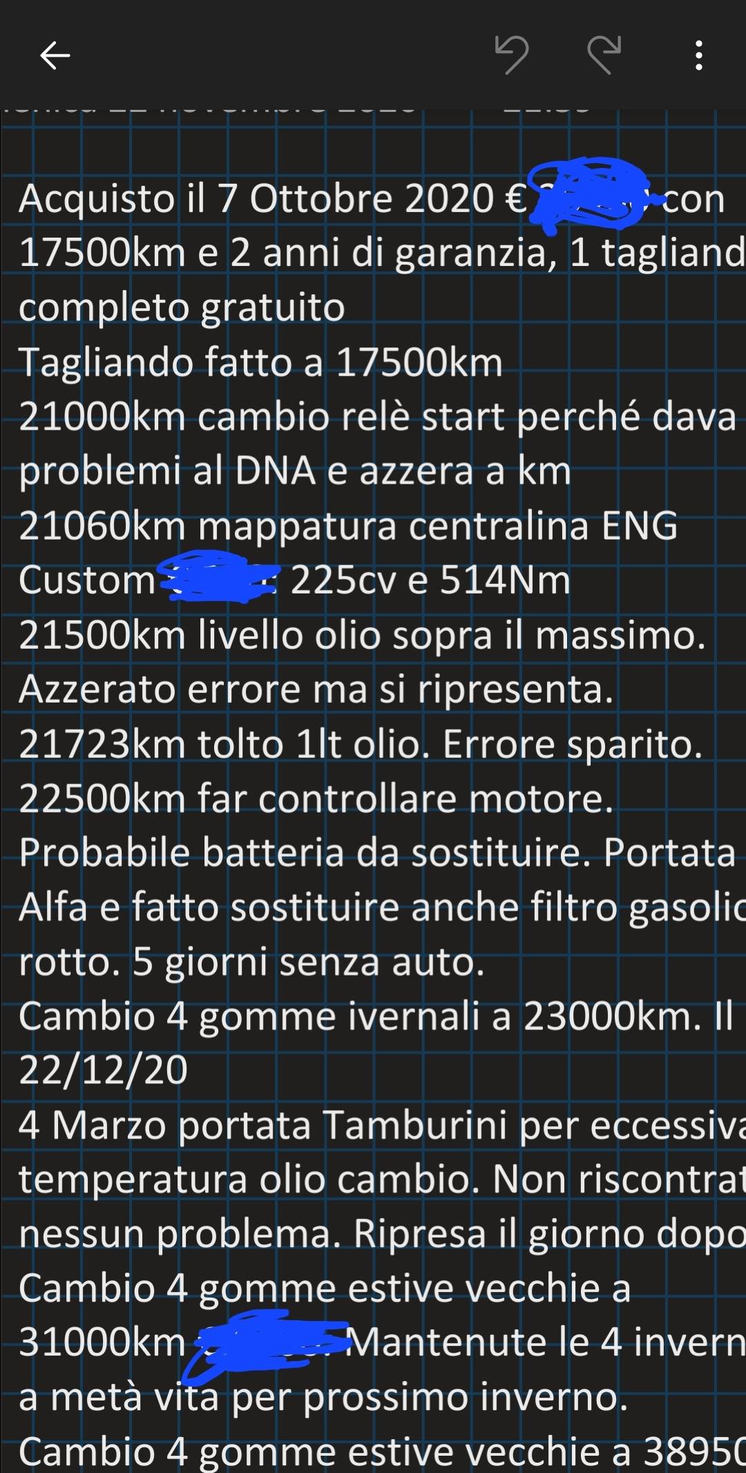

Vedi, tu chiacchieri senza rigore di logica. Se ti dico che questa macchina è incredibile ma che mi ha dato tanti problemi come nessun'altra, è perché è vero e non perché racconto frottole. Forse è nata storta la mia Giulia, ma guarda il diario di bordo dei problemi avuti nei primi 20mila km. È una follia per un'auto che costa 30000€. Non esiste. Se poi aggiungiamo eccessiva pressione olio motore, la scarsa pressione olio motore e il problemino dello spegnimento in marcia avuto adesso, sarebbe da schiantare su un muro sta macchina. Al tempo stesso nessun altra auto mi ha fatto godere come questa, sia in pista che fuori. Visualizza allegato 263427
E questa è una macchina che ha avuto problemi di suo ????
A parte i relè vedo “problematiche” indotte
Il livello olio più alto ….te lo hanno messo in più o non fai fare le rigenerazioni bene
Il cambio con la temperatura dell’olio alta….e scusa però , li si che la mappa centra, hai più coppia della consentita… e pure la pista !

Come non essere d'accordo con quello che scrivi. Aggiungo che togliere un litro d'olio quando il sistema indica un livello olio più alto è pericoloso perché se il livello più alto deriva da rigenerazioni interrotte e conseguente diluizione dell'olio causa contaminazione di gasolio, si elimina si l'errore ma si gira con olio che non protegge più il motore. Quando l'auto segnala olio eccessivo, va cambiato, non aspirato l'eccesso, anche se vedo che alcune officine hanno questa brutta abitudine che è un po' come distruggere il termometro quando si ha la febbre e pensare di essere guariti
Ragazzi vi ringrazio, ma un'auto che per 80mila km di utilizzo non da problemi (dopo la mappa) e all'improvviso si spenge, non potete dire che è colpa della mappa. La mappa ti da problemi subito, non dopo 80mila km. La pista.... non vado certo a "scannarla" ma a divertirmi su curve e cordoli. Comunque grazie di tutto. Vado in officina a sentire e vi aggiorno
