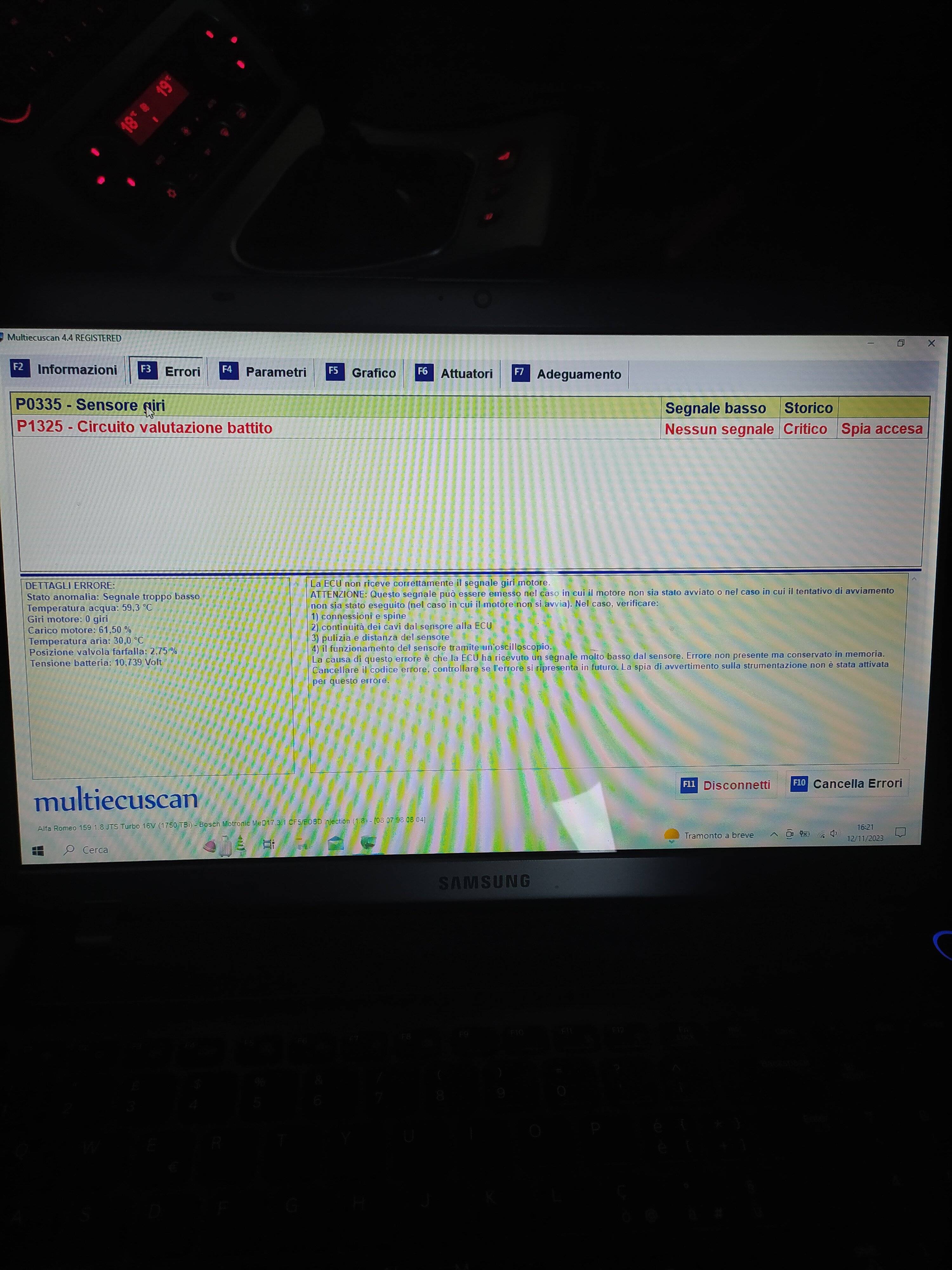

Ciao a tutti...mi ritrovo con la spia motore accesa e capita che la 159 si spenga quando si è fermi al semaforo...ho fatto una diagnosi con multiecuscan ed ho rilevato i seguenti errori:
-P0335 sensore giri segnale basso
-P1325 circuito valutazione battito nessun segnale
Secondo voi è il sensore che sta sotto al motorino d'avviamento il colpevole?

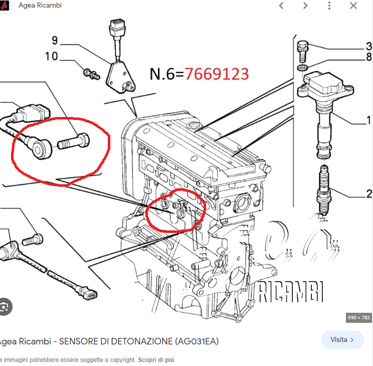

ma il sensore del battito in testa dove si trova sul 1750 Tbi?
Dovrebbe esser sotto il flauto dell'aspirazione, poco sopra il motorino d'avviamento sul monoblocco all'altezza dei cilindri quasi in posizione centrale.

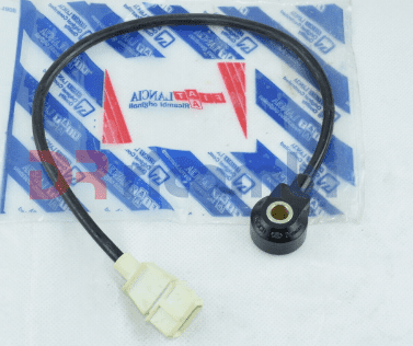

Questo giusto per darti un'idea di come è fatto:

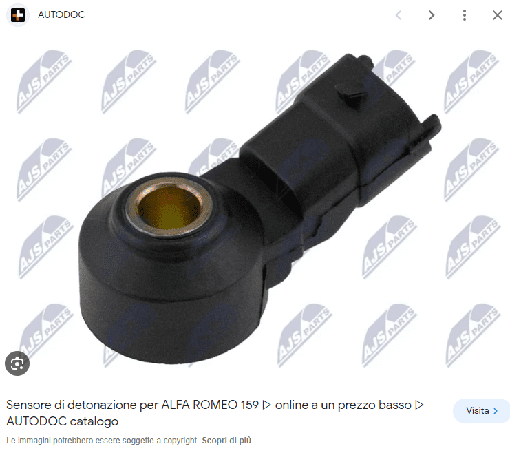

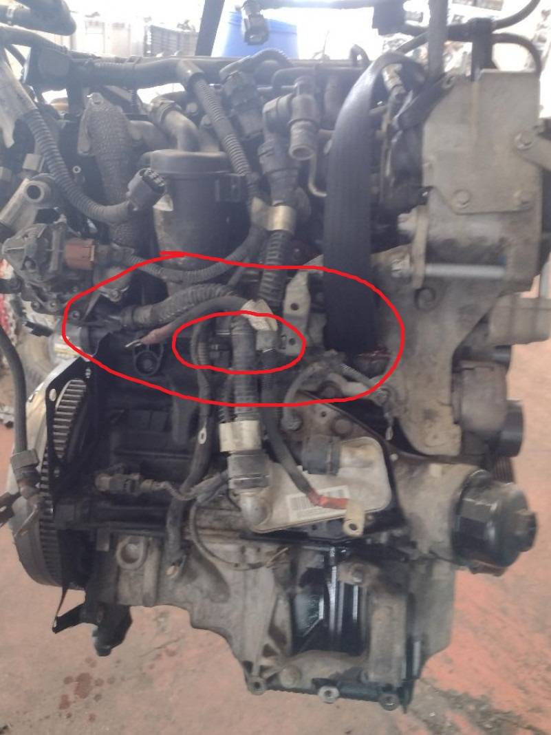

Il sensore di battiti e questo, devi trovare questo:
Questo non è il tuo motore ma giusto per farsi un'idea:
Se trovo un'immagine migliore la posto:
