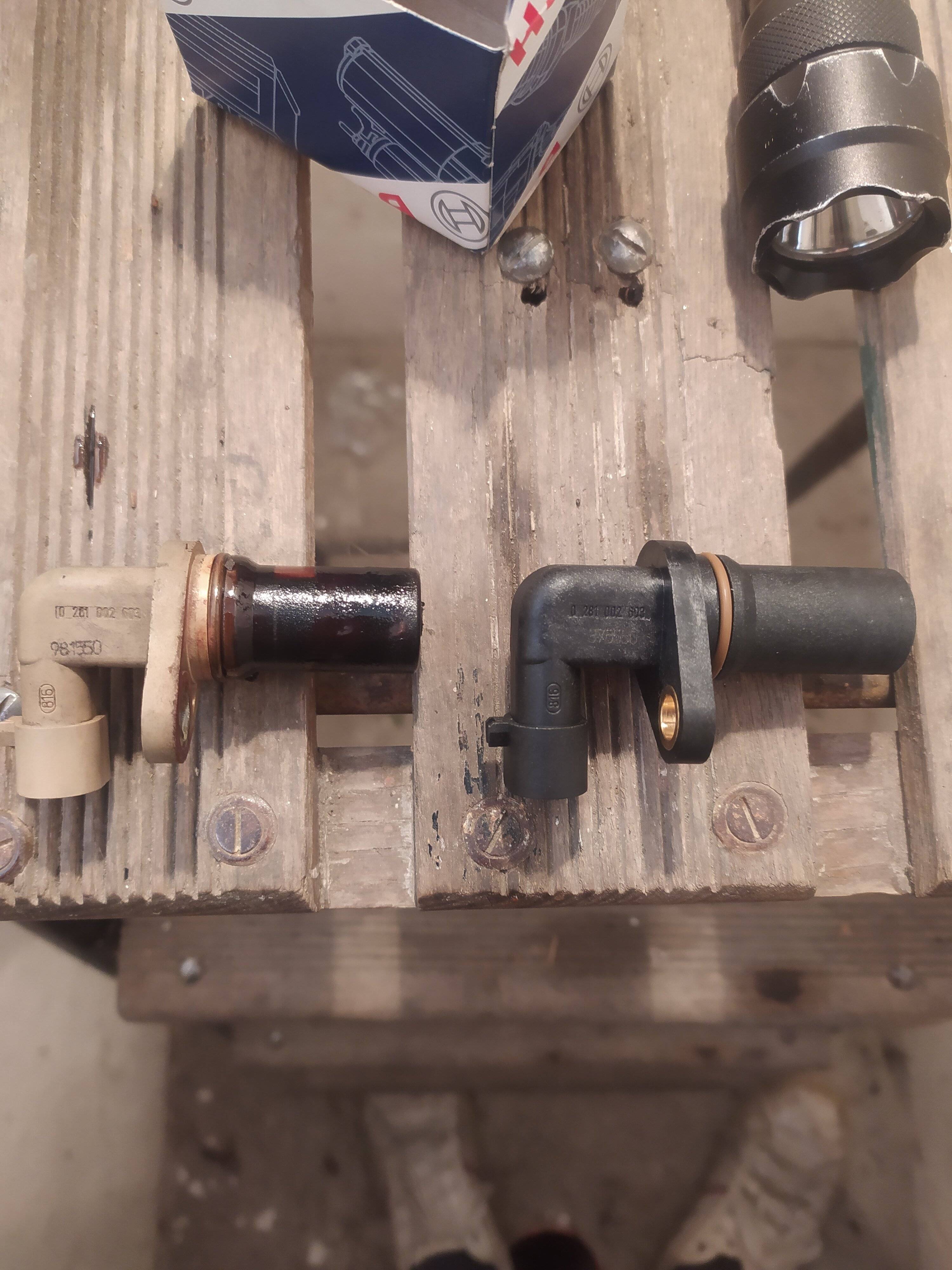

Piccolo aggiornamento per la completezza e l'utilità del forum...ho provveduto a sostituire il sensore di giri che si trova appena sopra al motorino d'avviamento....devo dire che era proprio ora di sostituirlo a prescindere dal guasto...praticamente da grigio che era in origine, la parte che sta all'interno del monoblocco era praticamente marrone (come se fosse stracotta)...allego foto per far capire lo stato del sensore. Fatta la sostituzione e resettato l'errore ad oggi non ho avuto più problemi.
Grazie mille per le dritte che ho ricevuto....
