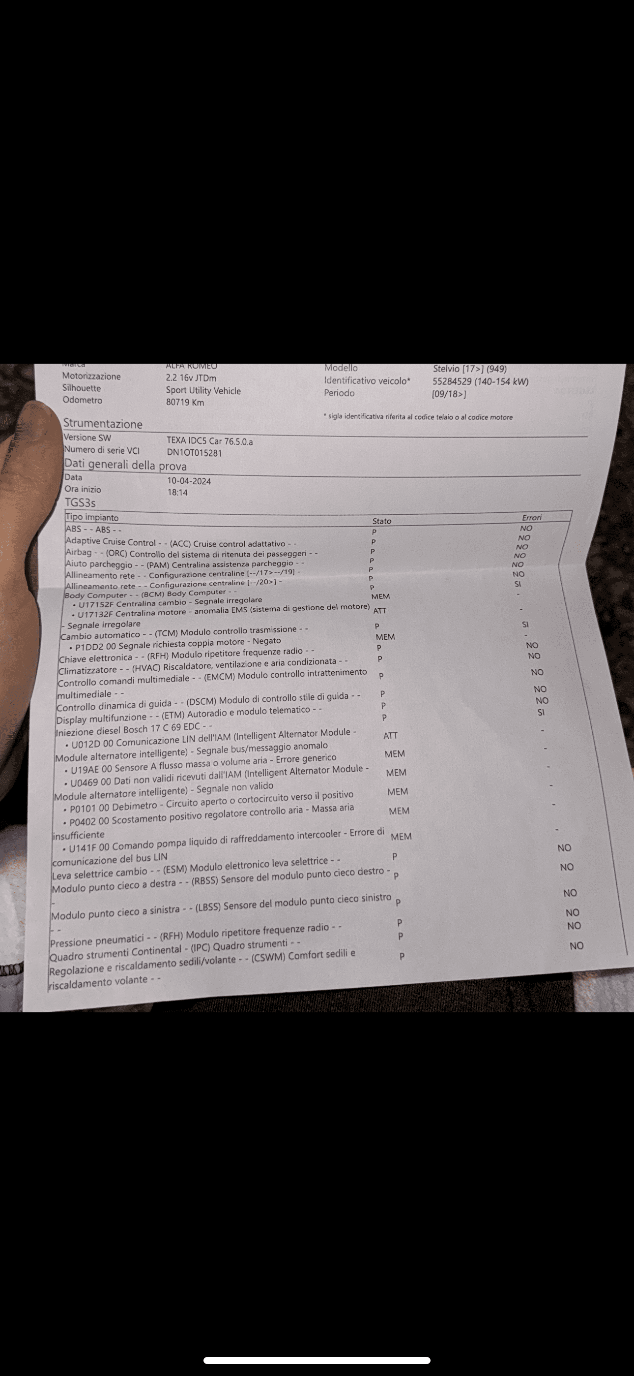

Buongiorno a tutti. Sono possessore di una Alfa Stelvio del 2019 con 80 mila km.
La scorsa settimana mentre ero alla guida mi si e accesa la spia livello olio motore troppo alto, considerato che il tagliando e stato effettuato gia da diverso tempo il mio meccanico di fiducia ha pensato che a causa dei numerosi tentativi di rigenerazione fap non andati a buon fine fosse trafilato del gasolio nella coppa olio… a questo punto ho preferito sostituire sia olio che filtro.. da qualche settimana anche lo start e stop non funzionava e nell occasione ho fatto sostituire la batteria con una nuova originale. Morale della favola al momento del ritiro faccio meno di 500 metri la macchina non cambia marce non supera i 50 km orari e si sono accese una valanga di spie…

Ho lasciato l’ auto in Autoficcina perché ho preso paura vedendo la spia del cambio accesa e tutte le altre, avevo paura di creare danni importanti alla macchina… non pensavo che una batteria nuova potesse creare così tanti problemi, o per lo meno anche se magari stoccata da qualche tempo, alternatore riuscisse a fare la sua parte. Da premettere che la mia Stelvio è una full con pacchetto clima sedili e volante riscaldati.. magari quello gli ha dato il colpo di grazia. Domani chiederò al meccanico di fargli il test
Reactions: VURT
domani mattina sento il meccanico spero che sia la batteria.. anche perché la maggior parte degli errori sono mancate comunicazioni LAN
