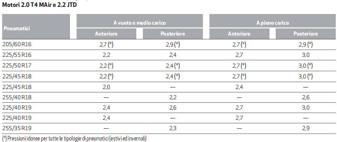

Praticamente ho montato le gomme estive, nuove, di marca, e da allora mi sono accorto che in percorrenza di curva, soprattutto a destra, lampeggia la spia ESC e mi taglia potenza.
Le pressioni, come da libretto sono 2,8 bar.
Sapete darmi qualche consiglio? È capitato a qualcuno?

2.8 a libretto, così tanto?
Mi sembra molto alta come pressione... Che auto hai e che misure di gomme monti?
Giulia 2.2 180 at8, gomme falken azenis, 225/45/18 255/45/18

Considerando che, per le tue misure, queste sono le pressioni dei run flat ma tu ora non hai runflat, mettile a 2.2 davanti e 2.4 dietro (2.7 davanti e 2.9 dietro solo a pieno carico).
