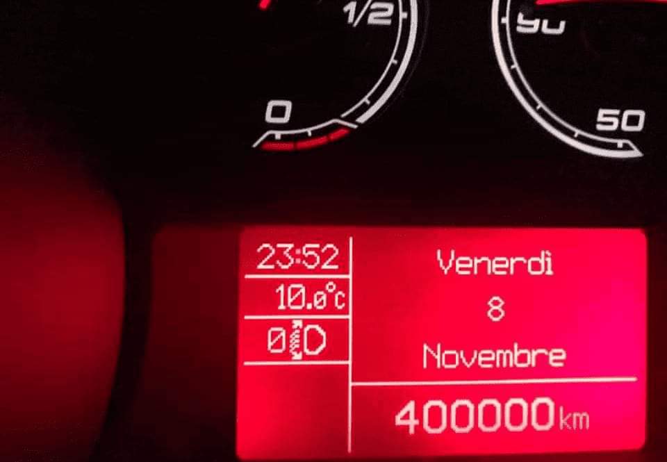

200 000km per un motore tenuto come si deve non sono niente. Ho fatto dalla terra alla luna con mappa e senza quelle porcherie della valvola egr e del filtro minchiarticolato. Non vendo sogni, ma solide realtà.

#7
La programmazione per escludere la valvola di ricircolo è una cosa, la mappatura per aumentare le prestazioni è un'altra.
Visualizza allegato 270978
Forse non ci siamo capiti, la differenza tra escusione egr e la mappa la conosco.
La mia domanda è olte l'esclusione in centralina dell'egr e consigliata oppure no una piccola mappa? La mappa non è mia intenzione farla ma se chiudano l'egr si innescano vuoti o cose simili sono dispostor a fare una piccola mappa
