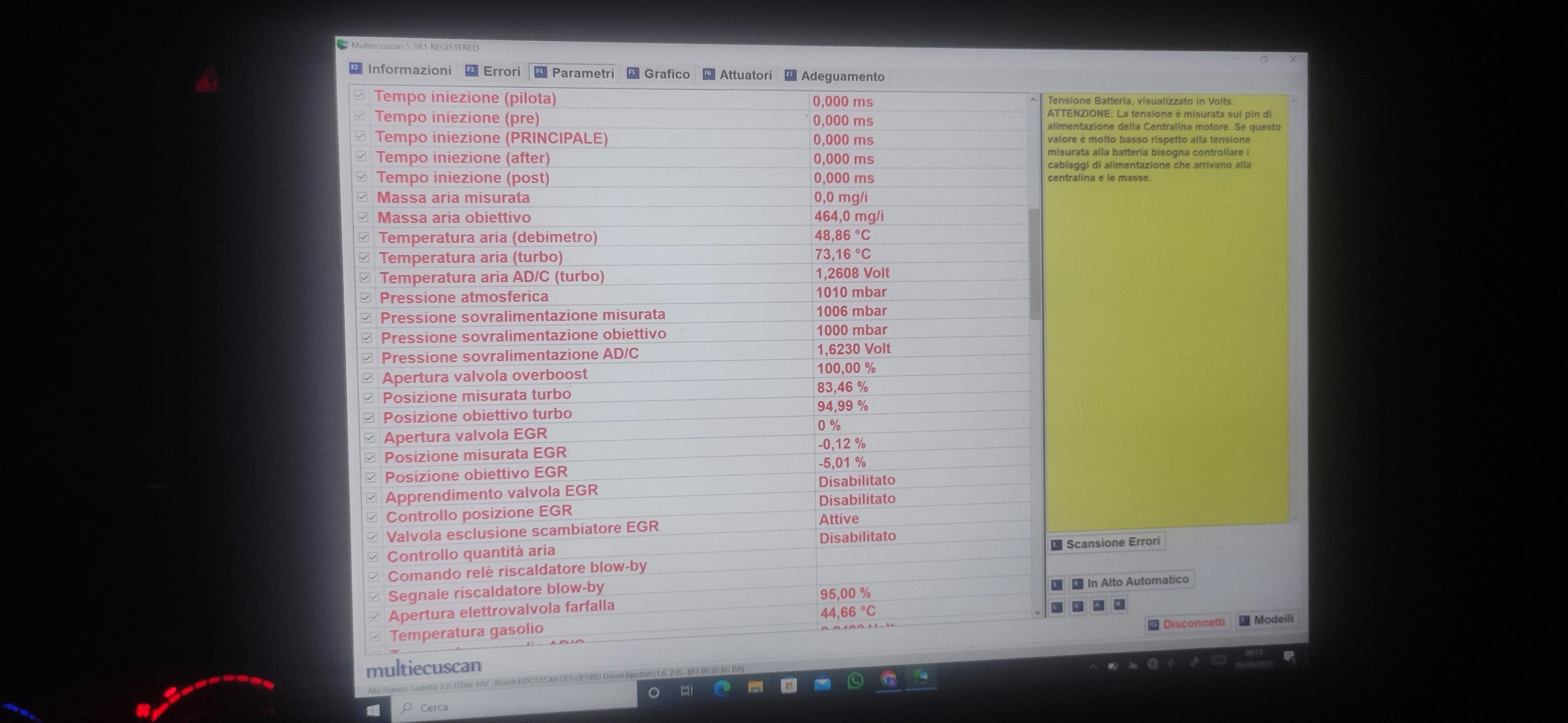

Mi sono appena resa conto guardando le foto fatte su multiecuscan che la massa aria misurata è pari a 0. È normale? Debimetro in tilt? Altro problema?Visualizza allegato 291882
Falso allarme, scusate era un test a macchina spenta. A macchina accesa in folle ferma segna 312 circa con obiettivo 460

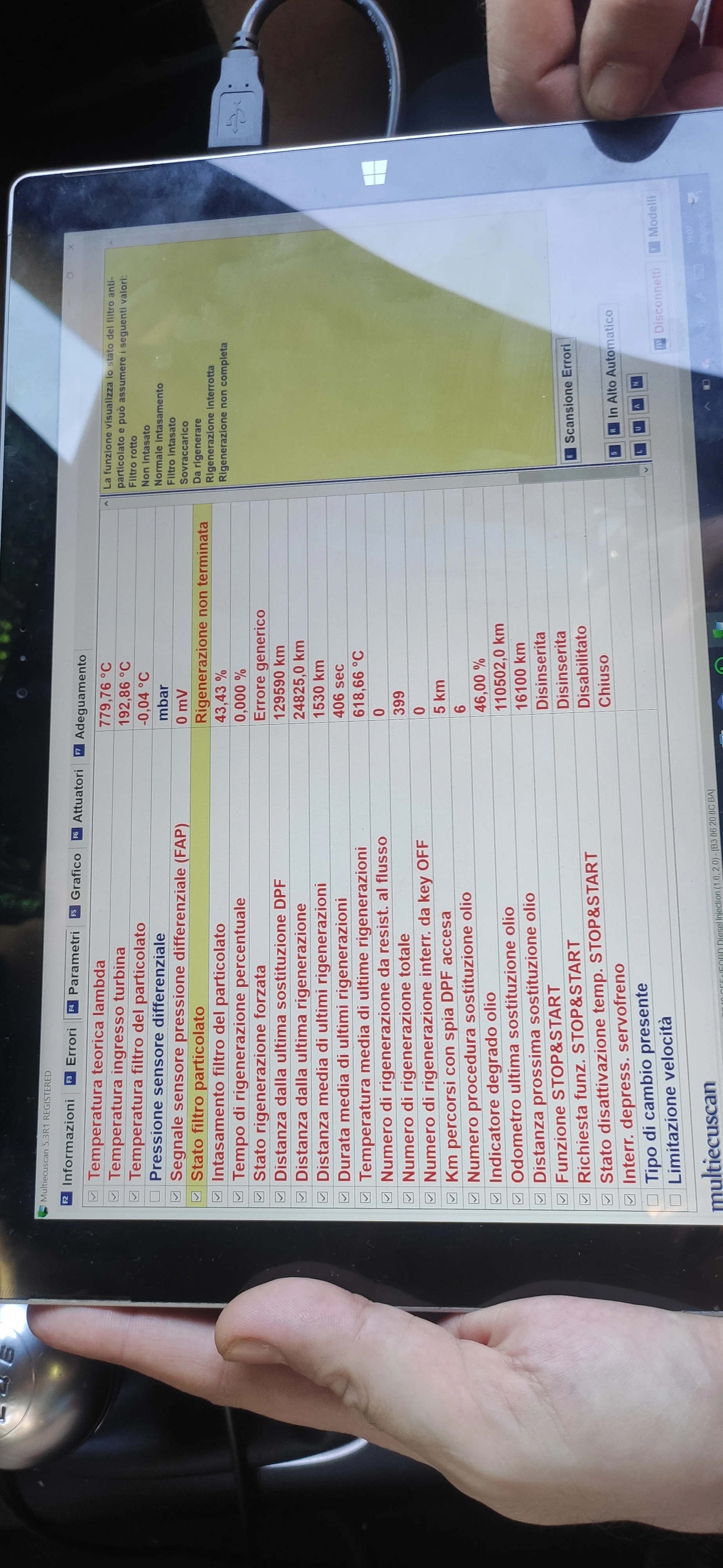

La cosa assurda è che sui dati del FAP da multiecuscan è uscito questo (in foto) e siccome ora la macchina ha 138k significa che non fa rigenerazioni da almeno 9mila km circa (io l'ho comprata con 125/126mila) però i dati ci sono, quindi non pensiamo sia stato eliminato dalla centralina.

Abbiamo montato il differenziale di P nuovo e la sonda di temperatura DPF. I valori sono rimasti a 0 (abbiamo letto che anche ad altre persone dava 0 con multiecu ma con altre obd il valore c'era) ma c'è stato un cambiamento nella % di intasamento filtro.
8/08 intasamento 43,43%
9/08 (avevamo provato a fare rig forzata) 43,41%
12/08 abbiamo fatto circa 4 ore di macchina su una statale piena di curve 170km Ca.
14/08 montati pezzi nuovi pressione e temperatura. intasamento 70,01%...02...03 al cammino della macchina.
Ma allora non mi spiego questa foto fatta l'8/08 con intasamento al 43 con 24mila km dall'ultima rigenerazione.
Non mi tortonano i conti soprattutto se la distanza media è di 1500km.
La distanza media dipende dai percorsi e stile guida se uno fa esclusivamente autostrada la rigenerazione la fa molto in là con i km.. mentre se uno fa città accende e spegne …. La fa anche ogni 150/200 km..
