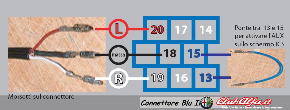

Aggiungo.
Comprate una cassetta riduttore da 20€,non da 5 e un nano poi fatemi sapere come si sente la musica!
Forse così ti è più chiaro
Cosa vuol dire "ponte per attivare l'AUX sullo schermo ICS"? Che con il ponte viene visualizzato un nuovo menu nell'ICS che permette di attivare l'ingresso AUX???
Salve, è possibile fare il ponte non sul retro del sistema ics ma nel bagagliaio? Lì ci sono i cavi rca dx e sx ed è possibile utilizzare un semplice adattatore per ottenere un cavo jack. L'unico problema è che non sono riuscito ad identificare i cavi da collegare per fare il ponte, qualcuno sa di che colore sono? Ci sono: rosso - giallo - verde - viola - blu - nero grosso - nero fino.
io invece ho fatto il ponte, ho messo assieme i cavi nuovi rca dietro l'ics ma non sento nulla.... perchè??? qualcuno può spiegarmelo?? io ho tenuto il caricatore e solo alimentato... però i cavi rca li ho staccato da dietro in caricatore... Visualizza allegato 80330
