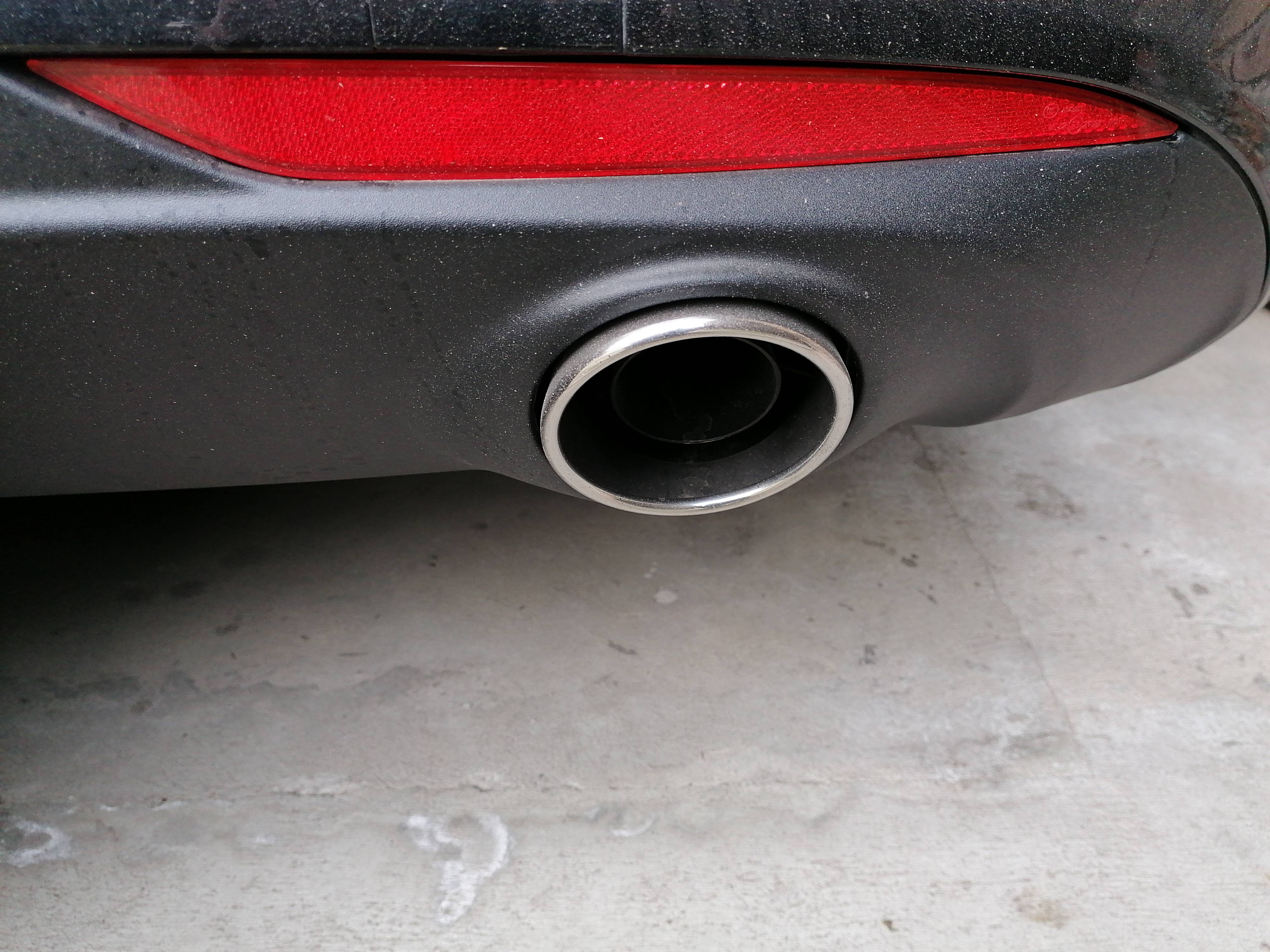

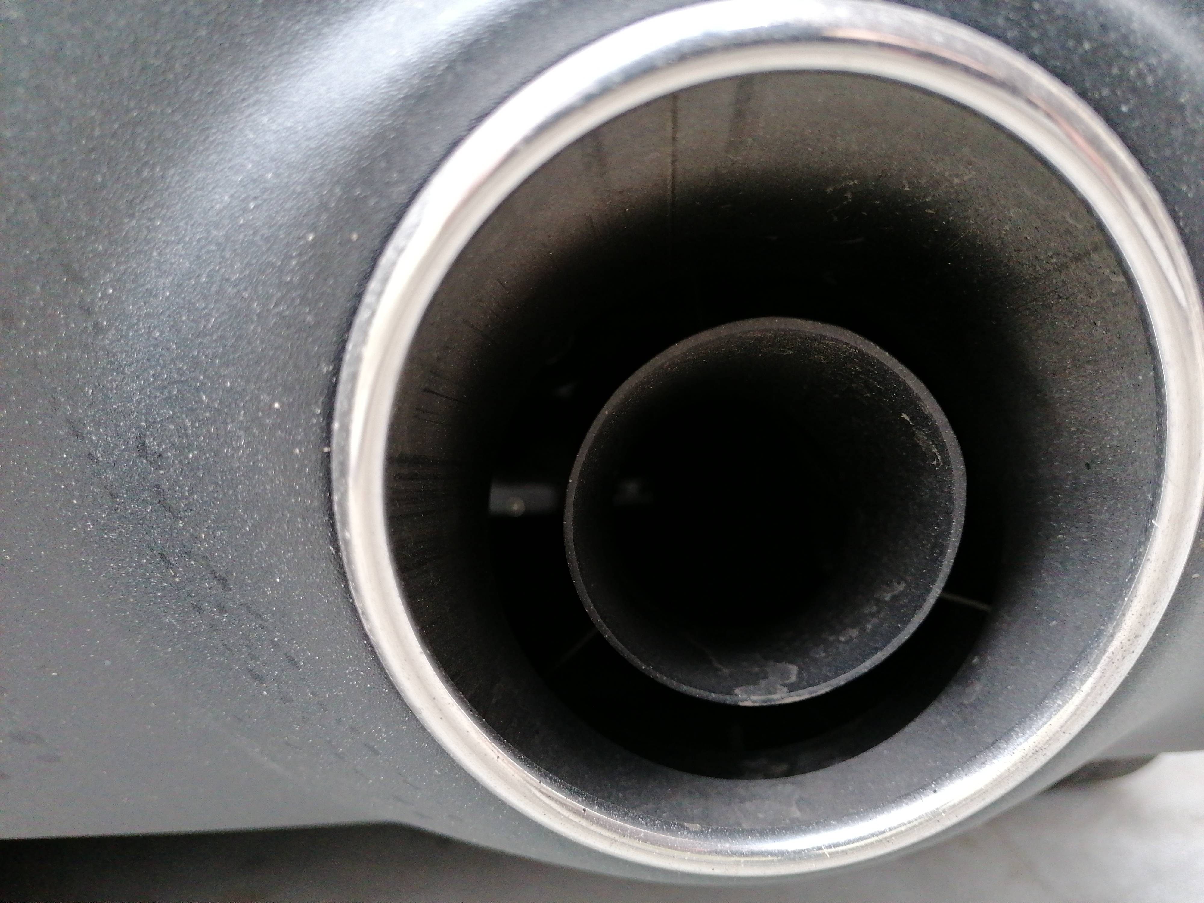

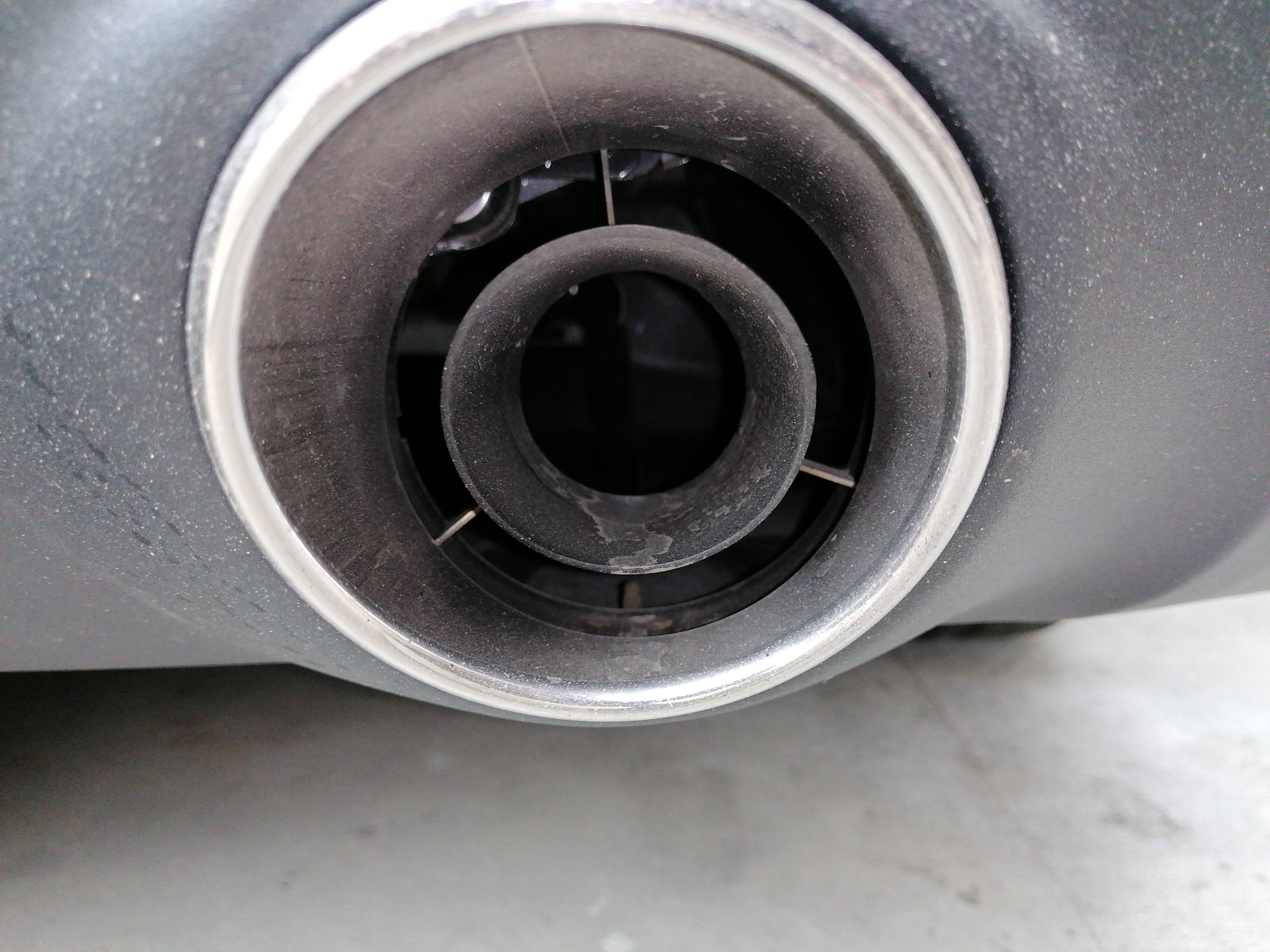

Io l ho montato. Ho il 200 Bz. Ho preso l originale in concessionaria. In quello finto devi mettere un tubo perché altrimenti rimane il buco vuoto e sta peggio del fumo da un solo scarico. Vedi che fuma solo da una parte ma è solo temporaneo perché dopo un po' di minuti non lo vedi più. Io ho fissato il tubo dentro l anello di acciaio in fondo e non si nota. Esteticamente è molto meglio!

In che senso hai fissato il tubo dentro l'anello, quale tubo e come? Hai foto?
Non si nota niente!

Misuri il tubo esistente e lo cerchi in ferramenta o da un fabbro . Io non conosco che difficoltà puoi avere nel fare il lavoro. Io ho fatto cosi perché era la soluzione più veloce e valida. I tre pezzetti inox che vedi sono saldati a Tig.
