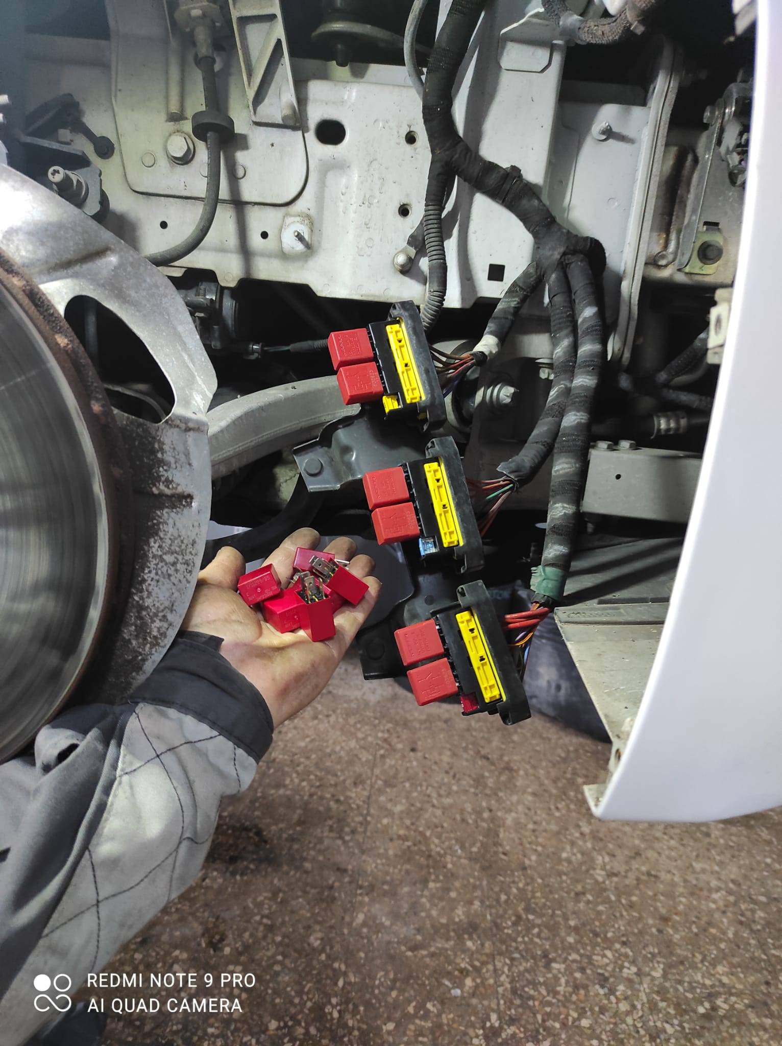

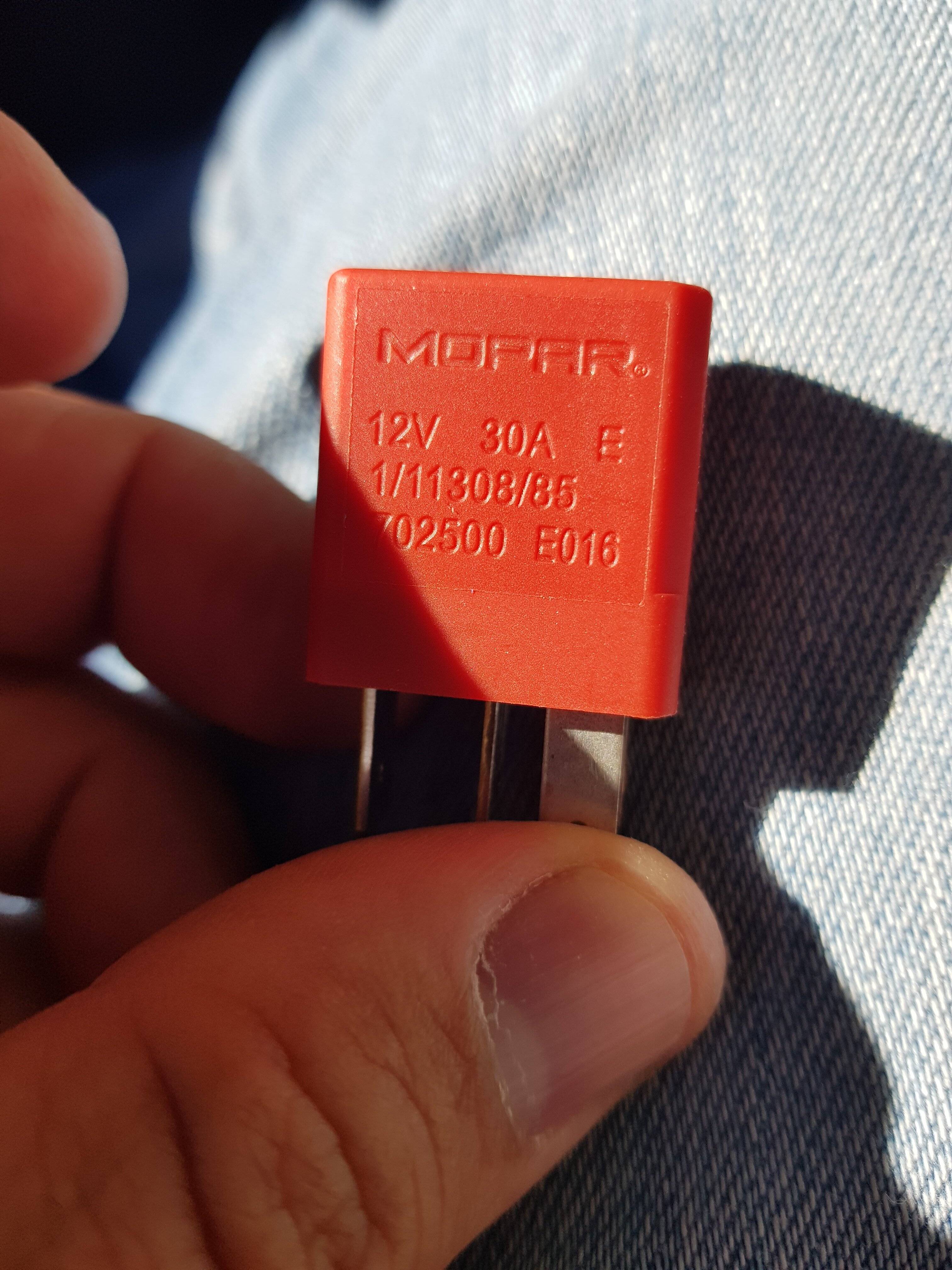

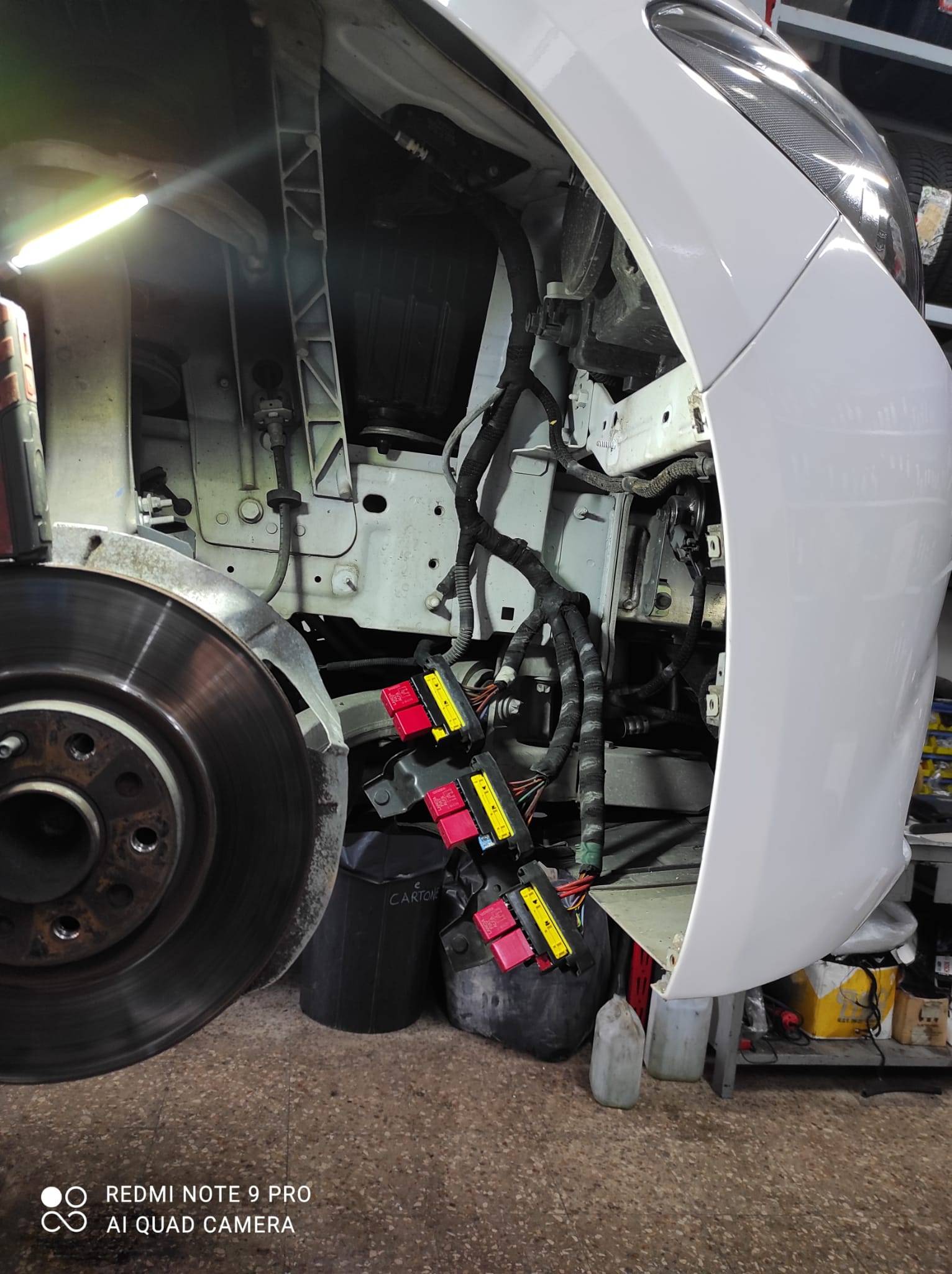

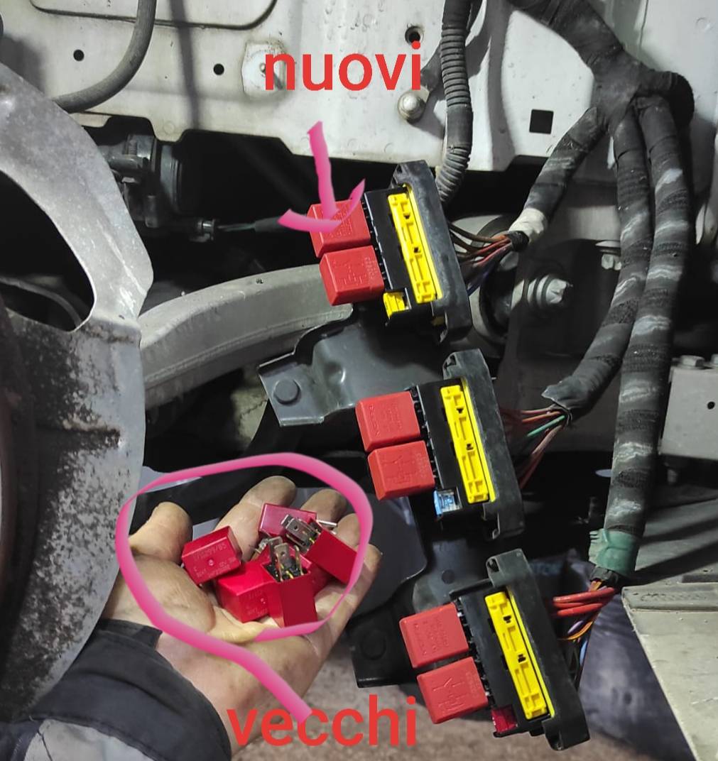

Certamente, sono dietro il faro ant lato passeggero, vi accedi togliendo ruota e passaruota... ti allego foto. I nuovi non sono marchiati fiat alfa lancia, bensi mopar e sono arancioni e non rossi.
    116.2 KB · Visualizzazioni: 175
    267.6 KB · Visualizzazioni: 163
    273.4 KB · Visualizzazioni: 172
    1 MB · Visualizzazioni: 174
Gentilissimo, verificherò se sono aggiornati o meno e li cambierò tutti perchè sto imputando (stelvio 2.2 209 my19) alcuni errori (livello olio basso/rele accensione/errore p14d1) ai rele' vecchi, piu' che altro per il livello olio.
