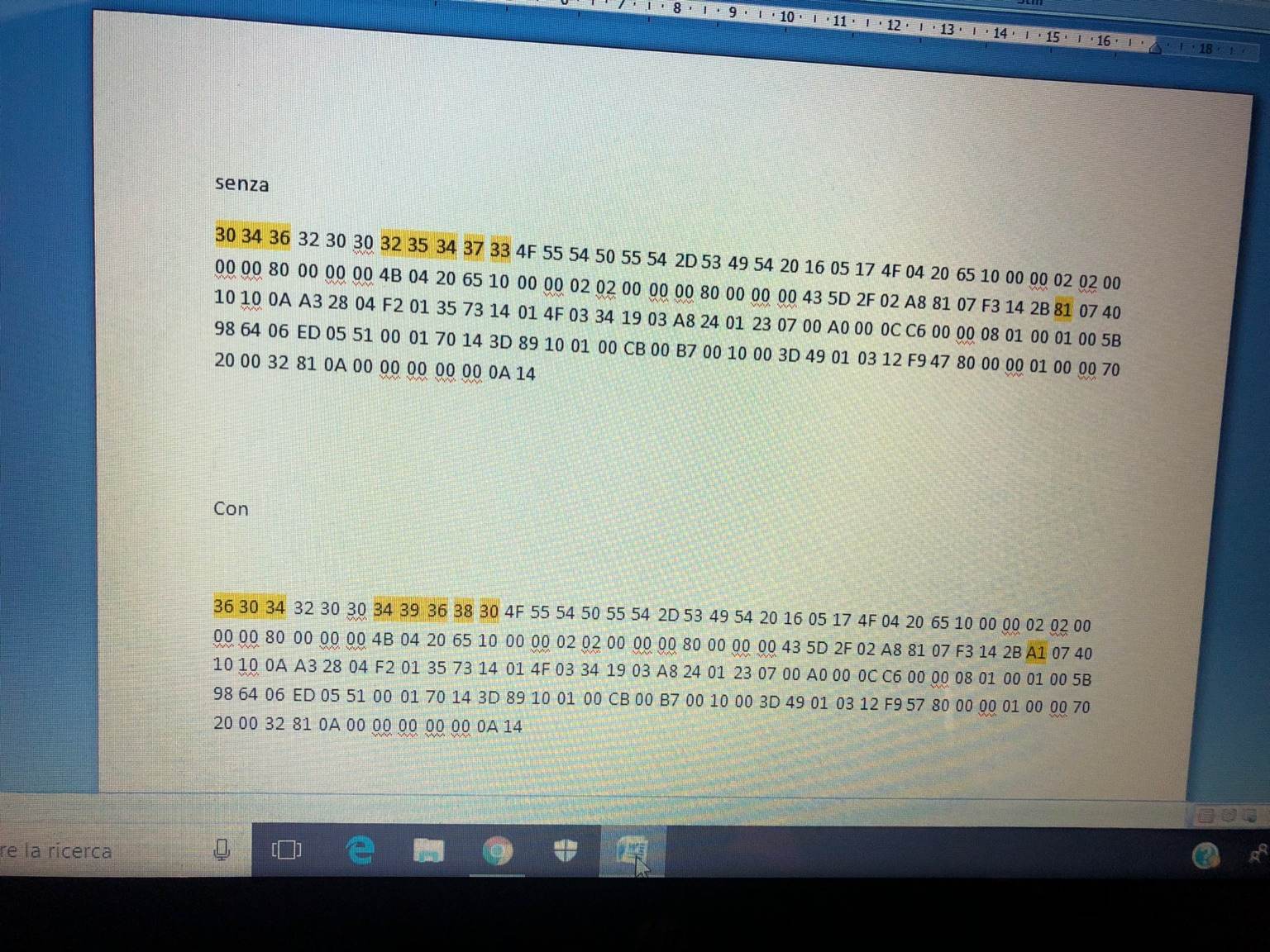

Il problema non si risolve..... poi vi mando un immagine con i codici proxy della mia configurazione e magari vediamo se qualcuno più esperto mi sa dire qualcosa
#43
Strana però sta cosa di riallineamenti con multiecuscan su altre macchine ne ho fatti parecchi e mai un problema..... booo comunque il problema è strano se abilito gli abbaglianti automatici mi da errore proxy su centralina abs se li disabilito da errore proxy su centralina fari autoadattivi..... e i km continuano a lampeggiare
#44
Ecco la situazione....
Premetto che tutte e due post modifica, purtroppo non ho fotografato la situazione originaria.....
La prima sequenza riprende la configurazione con gli abbaglianti automatici disabilitati (permane anomalia proxy)
La seconda è con gli abbaglianti automatici abilitati ( problema nel proxy della can.... modo abs)
Penultima fila dopo f9 il 47 diventa 57 ( mi era sfuggito)

PROBLEMA RISOLTO
era un bug di multiecuscan, mi sono messo in contatto con loro via email e mi hanno chiesto di inviargli un rapporto di diagnosi dopo la loro analisi ed individuazione del bug hanno emesso la versione 4.1 rev1
Ho fatto il riallineamento proxy ed ora i km non lampeggiano più e non si registrano anomalie in rete CAN.
