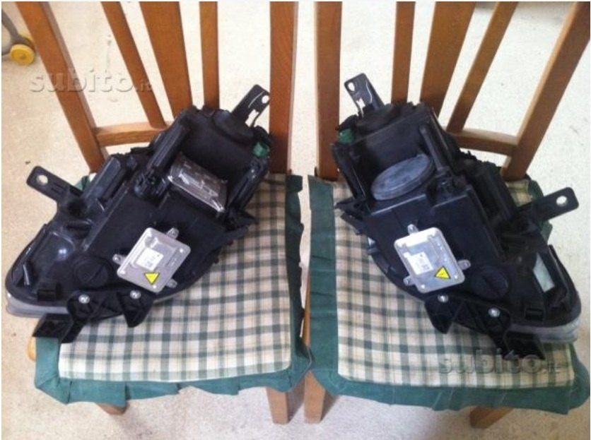

ho notato anch'io...da eper è definita D1S €220.38.....
mi pareva strano.....
a questo punto è lecito supporre che occorra sostituire anche la ballast ??
è forse integrata nella lampada ??
Aloha
trovata una foto, le ballast sono attacate al faro:
    87.5 KB · Visualizzazioni: 290
