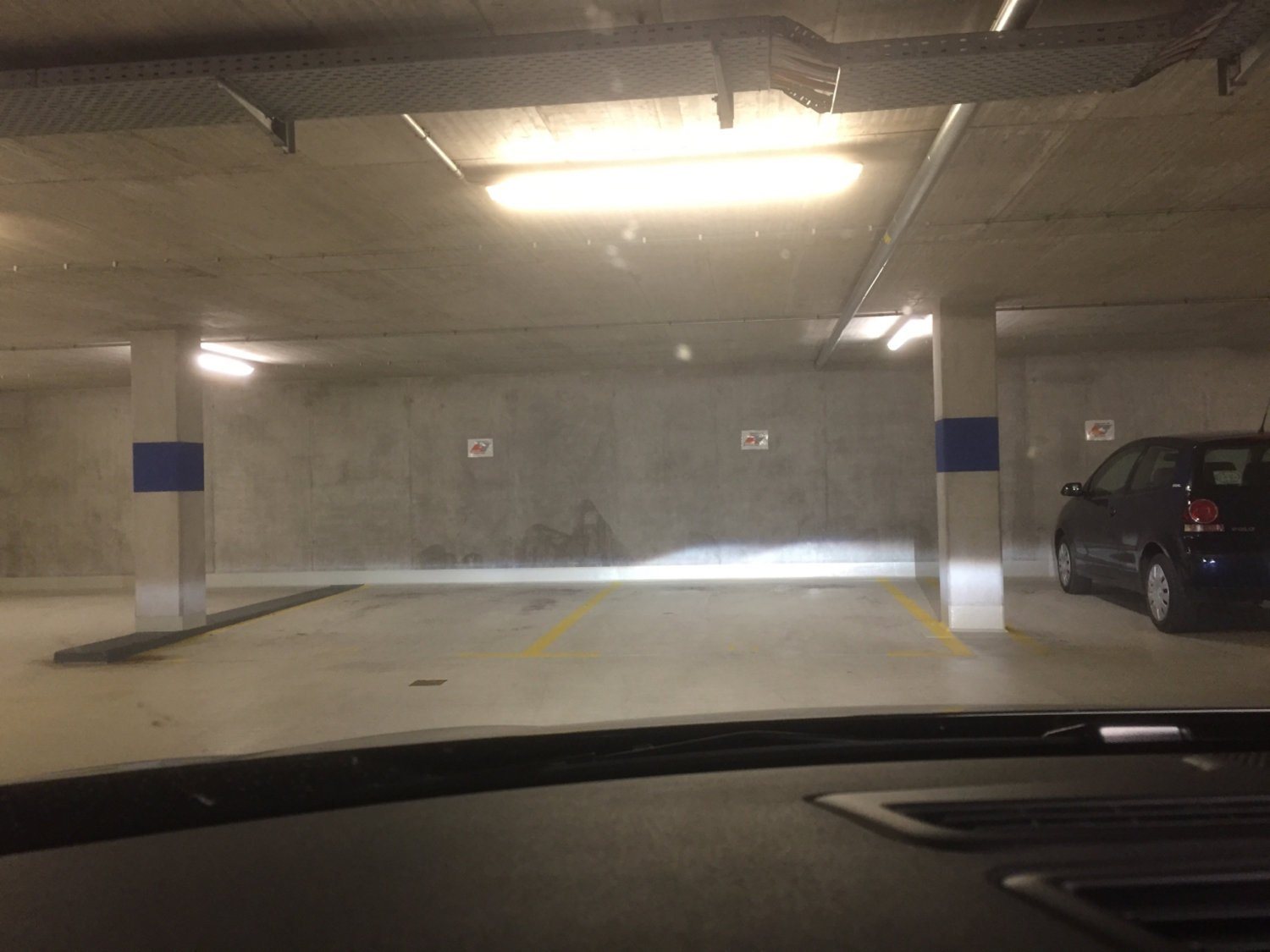

Ciao Wurth, grazie della dritta, appena riesco provvedo e posto il risultato! [emoji1303][emoji1303]
Eccomi, la distanza dovrebbe essere giusta, che ne pensate?
Reazioni: VURT
Sono allineati bene e anche l'altezza sembra quella giusta
Reazioni: snaiper73
